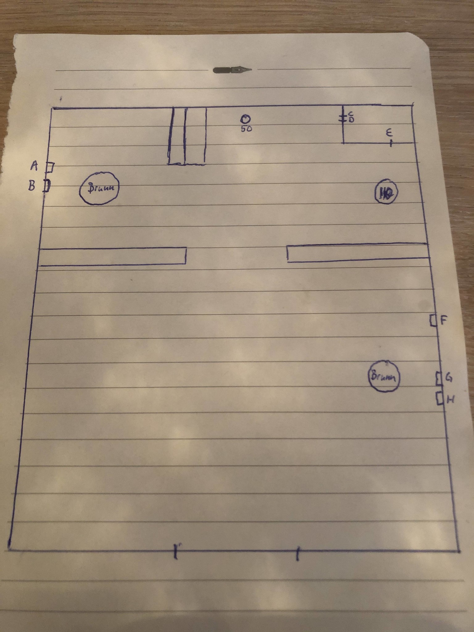

Jag håller på och avslutar arbete med kombinerad tvättstuga och badrum/toa. Om någon orkar vore jag tacksam för återkoppling på tankar och frågor om vilka väggbrickor, anslutningar och kopplingar jag ska använda. Obs! Varning för långt inlägg
I den (ej skalenliga) skissen syns hur och var rör kommer ut ur väggen. A, B, F, G och H är LK Väggdosa Uni Push A16. C, D och E är utstickande LK Pex 16-rör (med 25-skyddsrör) som är fästa med LK Väggbockstöd Grip på baksida vägg.
A och B är monterade med c/c 160 och ska anslutas till duschblandare Gustavsberg Nordic 3. Tänker mig två st LK Anslutningskoppling M26 med avstängning (https://www.lksystems.se/sv/produkt...tningskoppling-m26-rak-med-avst_77766493.aspx) för anslutningen till blandaren.
C och D ska till tvättställ ovan 50-avlopp. De är monterade med 40 c/c. Tänker mig Vatette väggbricka 2 rör med klämhylsa (https://www.vatette.se/produkter/va...pb-ror-oavsett-fabrikat-och-multilayer-ror-2/) som sedan kopplas ihop med Vatette kulventil förkromad Dy 15 x utv G1/2 med plan ände (https://www.vatette.se/produkter/ku...l-forkromad-dy15-x-utvandigg-38-med-plananda/). Därifrån vidare med förkromade 15-rör till Vatette koppling Rak förkromad Dy 15 x utvändig G3/8 (https://www.vatette.se/produkter/ko...0/rak-koppling-forkromad-dy15-x-utvandigg-38/). På den ska blandarens anslutning (invändig G 3/8) fästas. I rören fästs stödhylsor.
E ska vidare till toalettstol. Tänker Vatette väggbricka 1 rör med klämhylsa (https://www.vatette.se/produkter/va...pb-ror-oavsett-fabrikat-och-multilayer-ror-2/) i vilken fästs Vatette Koppling vinkel förkromad Dy15 x utvändig G 1/2 (https://www.vatette.se/produkter/ko...vinkelkoppling-forkromad-dy15-x-utvandigg-12/) som går vidare med kromat 15-rör till Vatette koppling rak förkromad Dy 15 x utv G1/2 (https://www.vatette.se/produkter/ko...9/rak-koppling-forkromad-dy15-x-utvandigg-12/). Därefter fästs anslutningsslang (https://www.vvsochbad.se/anslutningsslang-r15-r15-300mm-189771) och avstängningsventil till WC (https://www.vvsochbad.se/gustavsberg-avstangningsventil-toalett-528331).
F är till tvättmaskinen och kommer att vara synlig. Har därför köpt en snygg tappkran/avstängningsventil från Oras (https://www.oras.com/se/produkter/design-lines/oras/avstangningsventil/105006#lg=1&slide=3).Lurar på om det är tillräckligt med LK Anslutningskoppling G15 inv, rak (https://www.lksystems.se/sv/produkt...anslutningskoppling-g15-inv-rak_77766509.aspx) eller om jag behöver något mer här.
G och H är uttag för tvättställsblandare som har anslutning med invändig gänga 3/8 och packning. Tänker därför LK Anslutningskoppling G10 utvändigt med vinkelavstängning (https://www.lksystems.se/sv/produkt...koppling-g10-utv-med-vinkelavst_77766501.aspx).
Så, efter denna korta framställning (obs skämt) kommer vi nu till frågorna.
1) Har jag tänkt rätt - eller glömt något?
2) Har förstått att standard till tvättställ är Dy 12. Finns det något problem med att använda Dy 15? Vad behöver jag om jag i stället väljer Dy12 där?
3) På vilka ställen behövs lin/gängtejp?
4) Jag har också ett skvallerrör (från tidigare tvättstuga på ovanvåningen) som kommer ut ur väggen (syns ej på skissen). Det är ett skyddsrör 25 mm som jag använt. Tips på snygg och funktionell vägg-/täckbricka för skvallerröret mottages tacksamt!

Hej och god jul!
A&B är bra. Du kommer behöva en LK dosfräs, en stor insexnyckel (tror det är 14mm) och en bågfil eller mini tigersåg om de måste kapas till rätt längd. Gängorna tejpas eller linas (Jag föredrar Loctite 55).
C&D, Vatette vägbricka bra val. Men du behöver inte plan ände om du ska dra vidare med rör.
Du behöver klämring x klämring till exempel:
https://www.vatette.se/produkter/ku...50005/kulventil-vinkel-forkromad-dy15-x-dy15/
eller finns även i 15x12 om du vill dra 12 rör:
https://www.vatette.se/produkter/ku...50405/kulventil-vinkel-forkromad-dy15-x-dy12/
Samma med WC du kan dra 15x15 klämring eller 15x12.
Ibland behöver man en halvkoppling till WC beronde på om stolan har invändig eller utvändig gängor vid anslutning.
https://www.ahlsell.se/10/varme--sa...amringskopplingar-forkromade-vatette/1946649/
12 rör är standard för att den är snyggare, mindre klumpig och lättare att jobba med. Nackdelen med 12 är att det kan susa i rören mer när WC fyllas.
F är bra och kommer funka men lättare kunde du har tagit samma som du har tänkt till G&H och sätta på en övergång:
https://www.bauhaus.se/overgangsnippel-trio-perfekta-g15
G&H är bra.
Alla gängor som sätts i dosorna måste linas eller tejpas. Gängorna är räfflad med du kan repa lite till med bågfilsblad.
Till skvallerör kan du ta en LK utloppsbricka:
https://golvvarmebutiken.se/vattenburen-golvvarme/tillbehor/LK-Utloppsbricka.htm
elelr
https://www.lksystems.se/sv/sok/lk-andkrage-kupad-krom_77746925.aspx
eller snyggare tycker jag är Uponors: https://www.vvsbutiken.nu/product.html/uponor-aqua-plus-lackageindikering
Glöm inte ändkragen med när du kopplar mot pistolen.

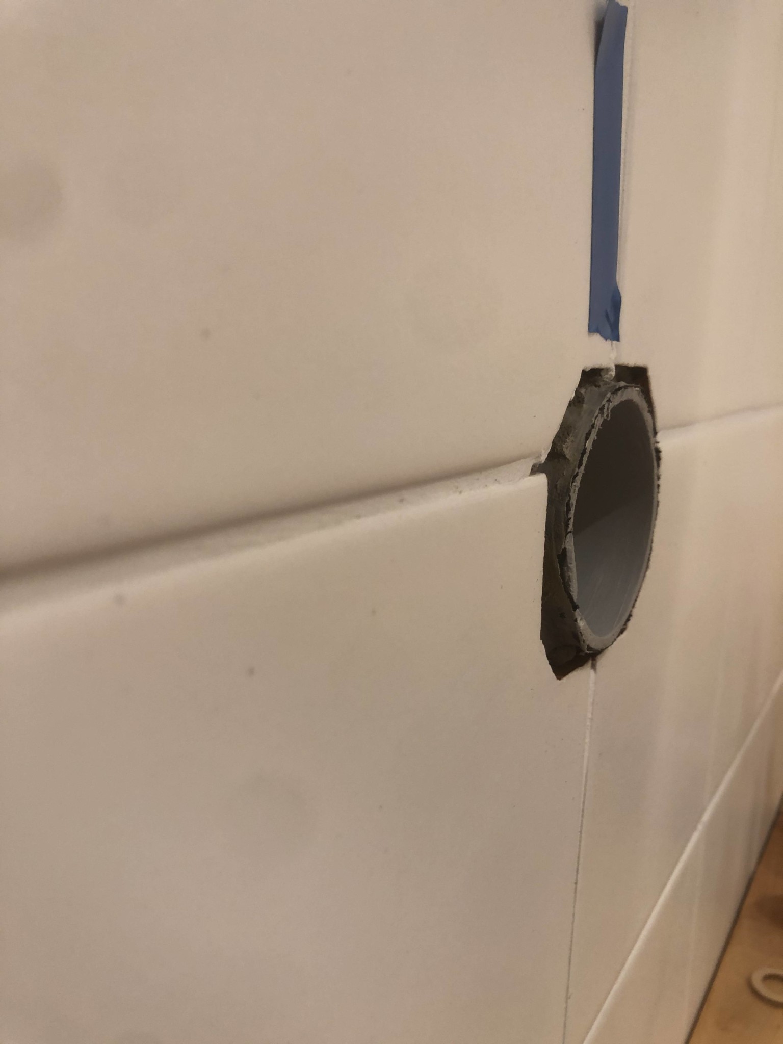

Man kapar dosan ca 2-3mm från väggan så det kan bli svårt att göra det rakt och fint med en såg utan att repa kaklet. Det skulle gå kanske med en multiverktyg om du har en eller kommer du på ett annat sätt så får du gärna delar med dig hur.S Ssv225 skrev:Wow, tack för väldigt bra och detaljerat svar! Och god jul till dig med!

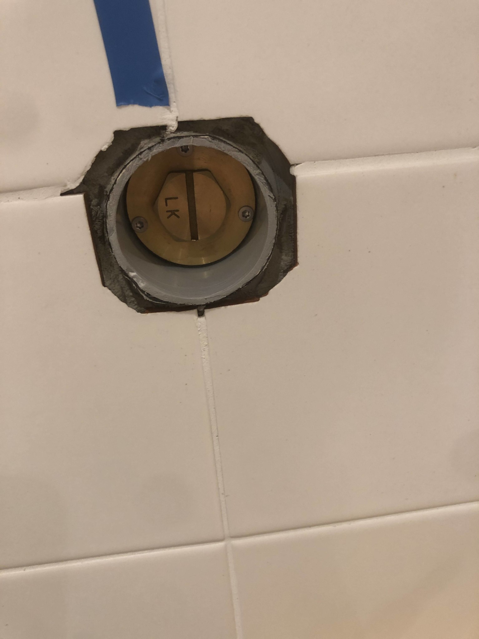

Tog en bit wellpapp som var 2 mm tjock och gjorde hål för dosan i den. Eftersom jag hade lånat ut multiverktyget tog jag ett tigersågblad i handen och sågade så nära pappen som möjligt. Slipade av lätt med 120-papper för att få bort plastflisorna. Tycker det ser kanon ut.

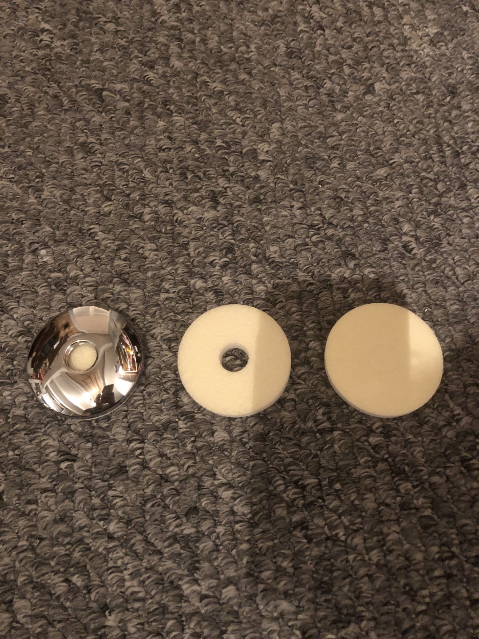

Testar två frågor till här, fick ju så fin hjälp senast.
För den som kan är frågorna säkert jättedumma men jag sväljer min stolthet och är beredd på hån i så fall.
Båda gäller anslutningskopplingarna till dosorna (LK Uni Push-dosor).
1. ”Täckbrickan” levereras med typ skumplast (se bild). Trodde först att det var förpackningsmaterial, typ skydd, men börjar nu tänka om. Det är liksom ett hål mitt i skumplasten som passar alldeles för bra med röret. Står dock inte ett ord om skumplasten i monteringsanvisningen, se s 8 här https://www.lksystems.se/globalassets/inriver/resources/se.29.c.30_lk-vaggdosa-uni-push-x16-v25.pdf
Är det någon slags tätning som ska sitta runt röret, bakom täckbrickan? (Om ja, eftersom det inte står ngt om den i monteringsanvisningen - är det ändå fel att montera utan den? Har monterat två anslutningskopplingar utan den och funderar på om jag måste montera isär dessa nu för att få på den eventuella tätningen)
2. Jag har ju tidigare i denna tråd fått info om att lina anslutningskopplingen. Det jag funderar på är vad fan som händer om jag linar för dåligt och det skulle börja läcka/droppa. Det finns ju ingen dränering på täckbrickan så det går ju inte att upptäcka heller, väl? Ska man i det läget bara kallt förlita sig på tätskiktet mellan kakel och väggskivan, för som jag förstår det är det den vägen eventuellt vatten som läcker från kopplingen kommer ta till golvbrunnen
Eller tänker jag fel?

Skummet ska vara kvar. Det hjälper täta mot droppar som vill in i tillex duschutrymme men det tätar inte mot trycksatt vatten så om det skulle läcka inuti kommer det fylla dosen och rinner ut på kaklets/tätskiktets utsidan.S Ssv225 skrev:Testar två frågor till här, fick ju så fin hjälp senast.
