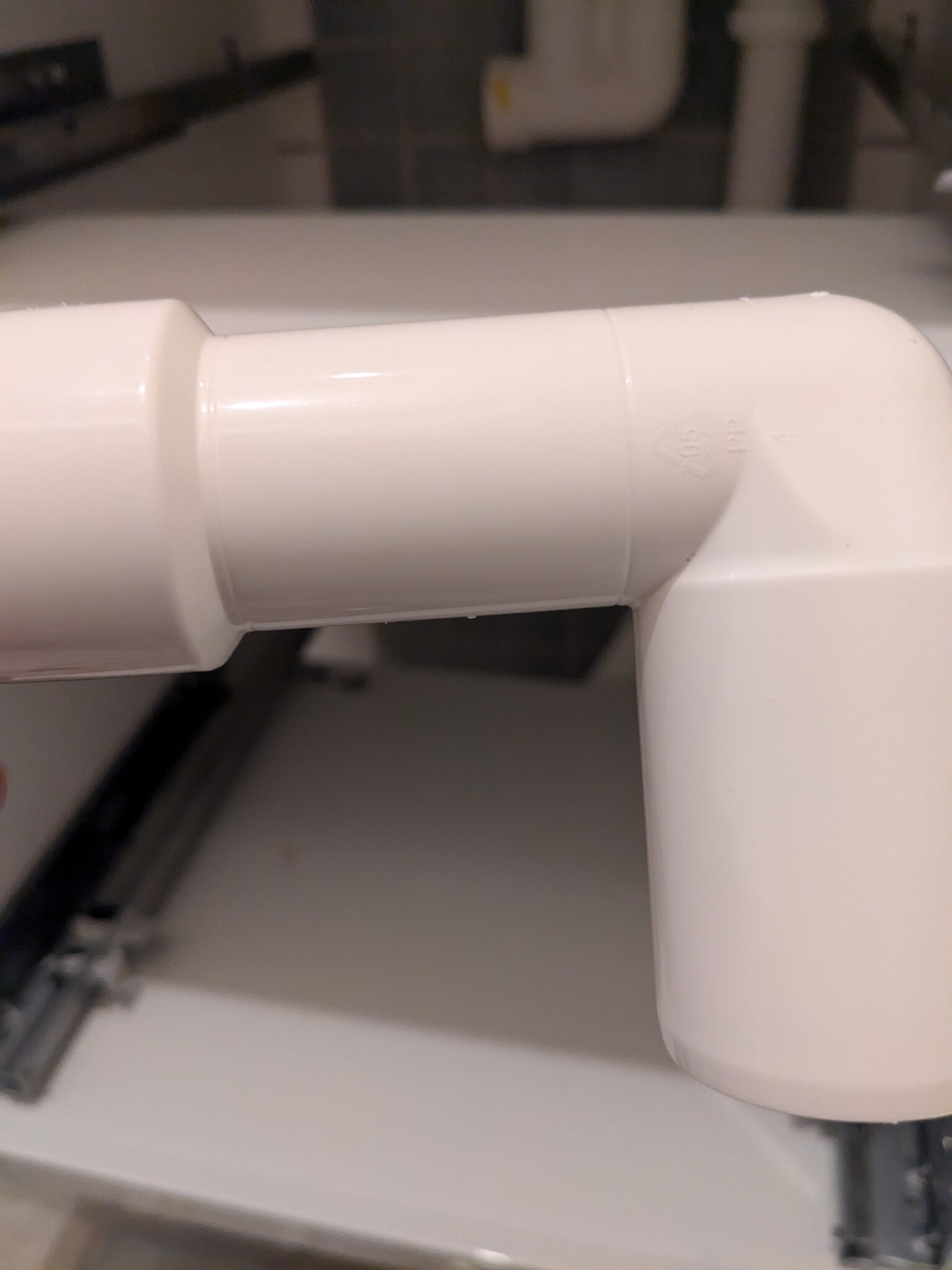

Tänkte köpa en tvättställ/kommodkombo men förstår inte om Ikeas vattenlås Rännilen går att ansluta till avlopp som sitter rakt under tvättställets utlopp i golvet. Finns ingen riktig bild på det i manualen tycker jag.https://www.ikea.com/se/sv/p/raennilen-vattenlas-foer-1-ho-40422404/
Skippa IKEA:s värdelösa vattenlås och åk till en byggmarknad och köp ett normalt vattenlås som passar ditt avlopp rakt under tvättstället. IKEA:s lösning är ju ett skämt, varför massa anslutningar som man inte har behov av?
Sen på bollen här 🙂
Det följer med en vinkel som ska passa in i gumminippeln som är övergång till anslutningen i vägg eller golv. Vinkeln har tydliga fåror man kan såga längs med för att göra om till en rak koppling som är 32 mm eller 40 mm som kan gå ner i golvet.
Bruksanvisningen är inte särskilt tydlig på den punkten...
