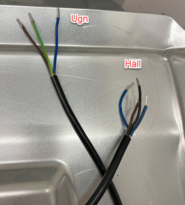

Vi har precis fått vår bänkskiva installerad och nu är det dags att koppla in elen till varmluftsugn och induktionshäll från IKEA (Ugn: MATÄLSKARE varmluftsugn, IKEA 300 och VILSTA induktionshäll).
Elektriker som dragit fram elen har varit snälla och märkt ut var respektive enhet ska anslutas, men nu ser jag att kablarna inte motsvarar det antal anslutningar som anvisats.
Har elektrikern märkt fel och jag ska ansluta enheterna till någon av de andra?
Tacksam för input.

Finns det inte tre faser i dosan så får du lägga antingen två plattor på hällen tillsammans med ugnen eller alla fyra plattor tillsammans. Elektrikern verkar ha tänkt sig det förra. Varför det finns bara två och inte tre faser i dosan kan nog bara elektrikern svara på.

Hällen har två faser, svart och brun. De ska kopplas till bägge de uppmärkta wagoklämmorna. Ugnens bruna även till den märkt ugn.
Övriga, blå och jord (gul/grön) kopplas till respektive wagoplintar. Obs kolla noga vilken som är jord på hällen, verkar vara nåt blåaktigt skydd på ena kabeln där, är den gulgrön där bakom?
Spishällen är dubbelisolerad och ska inte jordas. De blå är två nollor som kopplas ihop överallt utom i Nederländerna. Men inkopplingen ser mystisk ut med grövre bruna och svarta ledningar?!? Måste undersökas närmare. Som sagt varför saknas den tredje fasen? Hur ser det ut i elcentralen osv.
