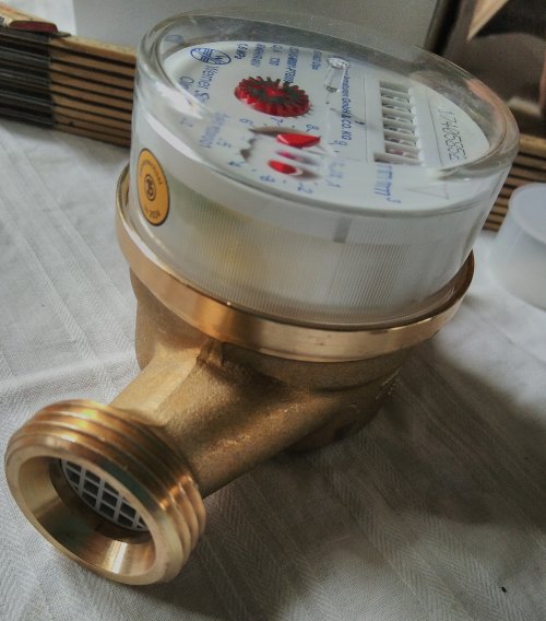

Köpte en vattenmätare från tyska eBay. Det är R25-anslutningar på den. Det kom med packningar också.
Vill ansluta kopparrör mot den på enklast möjliga sätt. Lödning eller klämring, helst med lekande mutter så mätaren går att byta ut om det skulle behövas.
Kan man använda en sån här i var ände på mätaren? Tätar de rätt mot den platta änden med en tätning?

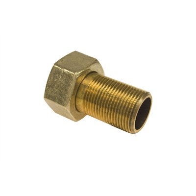

Självklart köper du vattenmätarkopplingar och monterar!!
Passande vattenmätarkoppling på din vattenmätare är RSK: 1981265.
https://www.rskdatabasen.se/kategori/matinstrument/mangdflode/reservdelartillbehor/1981265-77
25-gänga på den lekande muttern mot vattenmätaren och 20-gänga på den utvändiga gängan.
Sen på dom gängorna kan du gå vidare med vad du vill med lämplig gängad övergång!

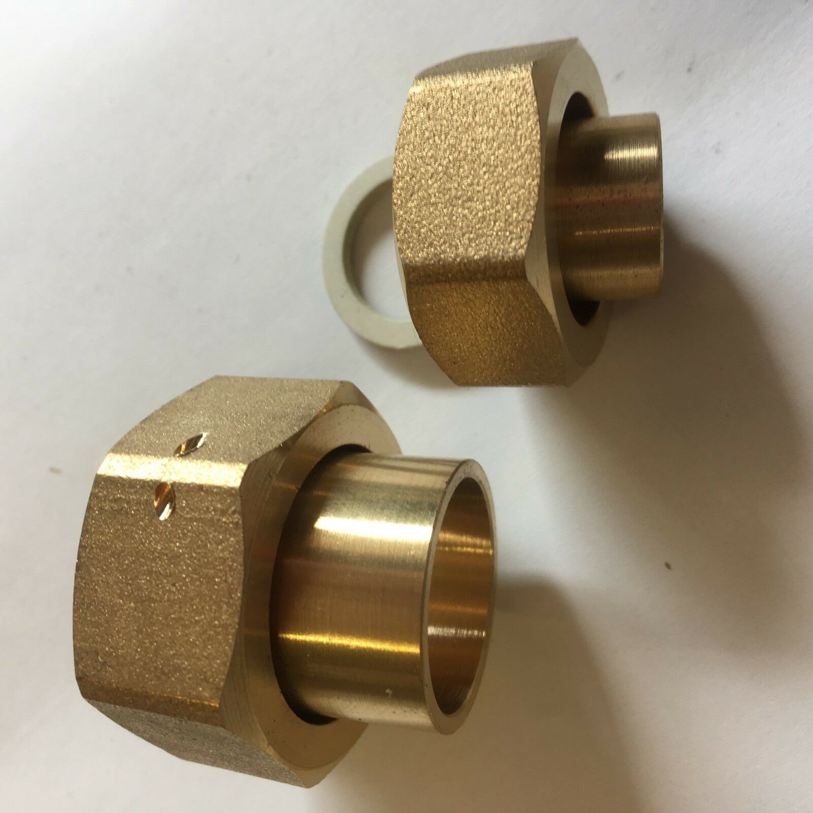

Tack Krilleman för svaret. Har lite brådis så jag hann beställa igår, innan du svarat.
Blev såna här lödkopplingar. R25 till 22cu.
Tyskarna har mycket grejer till vattenmätare, de verkar ha individuell mätning i lägenheter så det är väl en stor ruljans på vattenmätare där.
(och jag hoppas att detta blir 100% rätt och inte 99%
