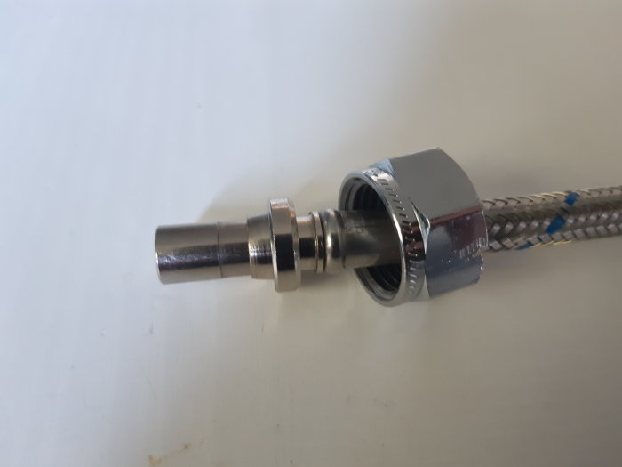

Mina VVS kunskaper är högst begränsade och jag försöker koppla in en begagnad tvättställsblandare, någon som vet vad det är för typ av koppling som redan sitter på anslutningsslangen? Se bilden.
Jag hittar inte heller några nya anslutningsslangar som passar då anslutningen till blandaren är M8 och svensk standard verkar vara M10. I blandaren verkar det vara borrat för båda dimensionerna men bara gängat för M8. Blandaren är en Hafa, nån som har nån idé vad det kan bero på?
  • Ett begagnat tvättställsblandares anslutningsslang med okänd koppling, visar M8 anslutning till blandaren.
En överfallsmuter och en klämring från en klämringskoppling. Läs på muttern vad det är för nåt.

Det du har på din begagnade blandare är en halv förminskning från Vatette och en Vatettemutter, antagligen är dimensionen 15mm.
Din del av förminskningen som sitter på din blandare är den som skär in i röret när man drar den.
och jag har ringat in den för pedagogikens skull:
Vatette halv förminskning och mutter i metall med en röd ring runt nedre delen.
Hur ser det ut där du ska ansluta blandaren?

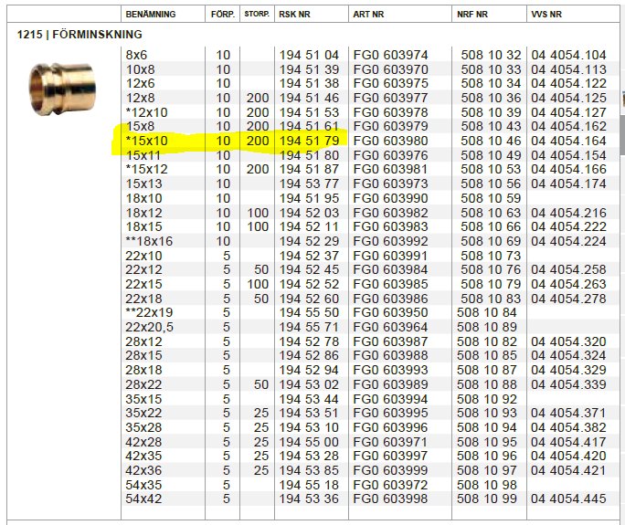

Kan det vara den här som du menar?
https://www.rskdatabasen.se/kategor...gar/forminskning-15x10-1945179-1#/toggle-text
Krilleman
Precis!
*=Förnicklad
Skärmdump av en tabell som visar olika storlekar av förrnicklade rörkopplingar med markering på 15x10 cm dimensionen.

Just nu ifall man har en 15mutter och en förminskning 15x10 fastklämd på rörstumpen, behöver man den avbrutna delen av förminskningen till nya kopplingen? Eller kan man ansluta rör+fastklämda förminskningen+muttern på en ny 15 koppling rakt av och strunta i den avbrutna delen?

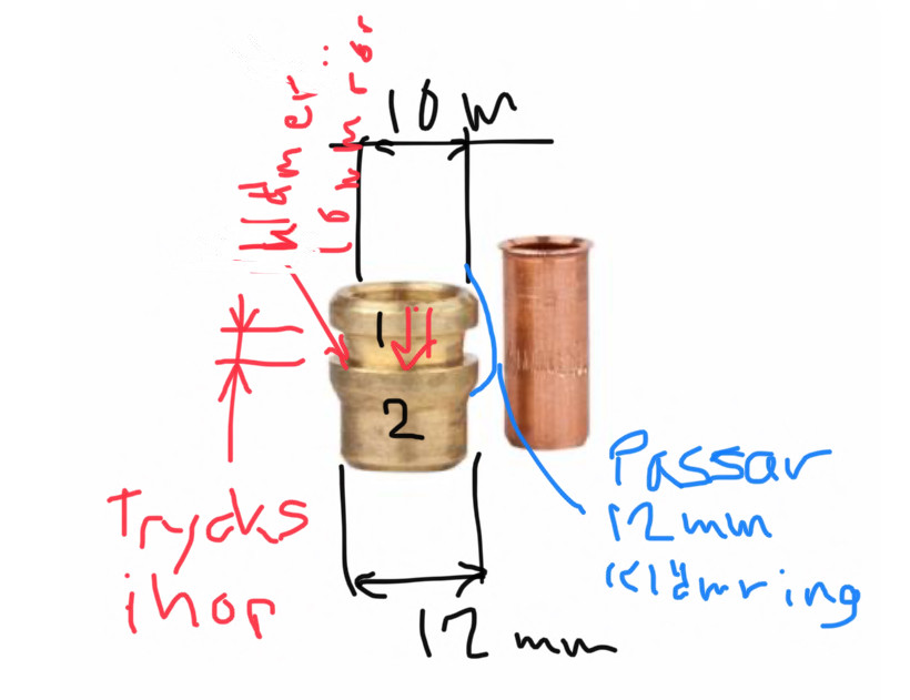

Förstår nog inte riktigt vad du menar med hylsan? (2) i min bild nedan?
Har den lossnat? I så fall behöver du ”båda” för den utgör halva den större klämringen.
Förminskningen är en hylsa som ersätter ordinarie klämringen.
I bilden nedan så pressas övre delen (1) in i hylsan (2) fast det är bara en enda precisionssvarvad hylsa som deformeras. Båda delarna fastnar på röret.
Annoterad bild som visar del (1) ovanpå del (2) med texten "passar 12 mm rör & klämring" samt måttmarkeringar.
Här, nu är vi nog på samma blad. Du skriver att båda delarna fastnar på röret. Så är det väl inte? Det är bara del 1 (på din bild) som fastnar på röret. Så köper man en begagnad blandare som TS gjort och då endast har del 1, går den att ansluta utan del 2?
Aha, nu har jag tittat ordentligt på TS bild. Halva klämringsförminskningennsaknas ju. Jag hade väl bara halva hjärnan inkopplad...
Det var väl en sån tråd som saknar ett avslut. Typ
”Ja, det stod Vatette på muttern och jag köpte en ny klämringsförmiskning, tog bort toppen och använde bara den hylsan. Det blev tätt och bra.”
Jag gick och kikade på en 10-8mm förminskning jag hade liggande. Den går ju inte att pilla isär två delar. Den ser ut att vara svarvad i ett stycke.
Men man kan väl pressa ihop den lite försiktigt så klämringsdelen åker in i hylsan och sen pilla isär och använda bara hylsan. Inget jag provat dock.
