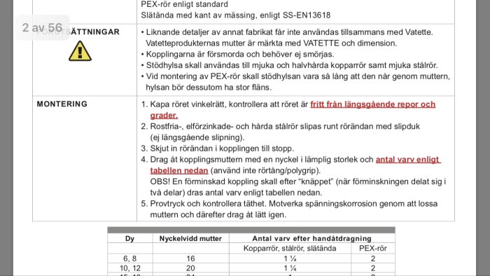

Man får väl använda lite sunt förnuft. Vatette skriver ju lite luddigt:
"Liknande detaljer av annat fabrikat får inte användas tillsammans med Vatette"
Men om man hårddrar det, hur skall man kunna koppla på en blandare, en varmvattenberedare, ett befintligt rör, osv. om man inte får koppla ihop delar av olika fabrikat? Den rimliga tolkningen måste vara att man inte skall blanda klämring, mutter, stödhylsa osv., dvs de olika delar som ingår i en koppling.

Så här säger monteringsanvisningen för Vatette klämringskoppling:
”Detaljer av annat fabrikat får inte användas tillsammans med Vatette” kan man ju tolka lite olika hårt men jag läser det som att man avser kopplingsdelar. Är man väldigt konservativ kan man ju tycka att man måste ha blandare, värmepump och vatten från Vatette också
