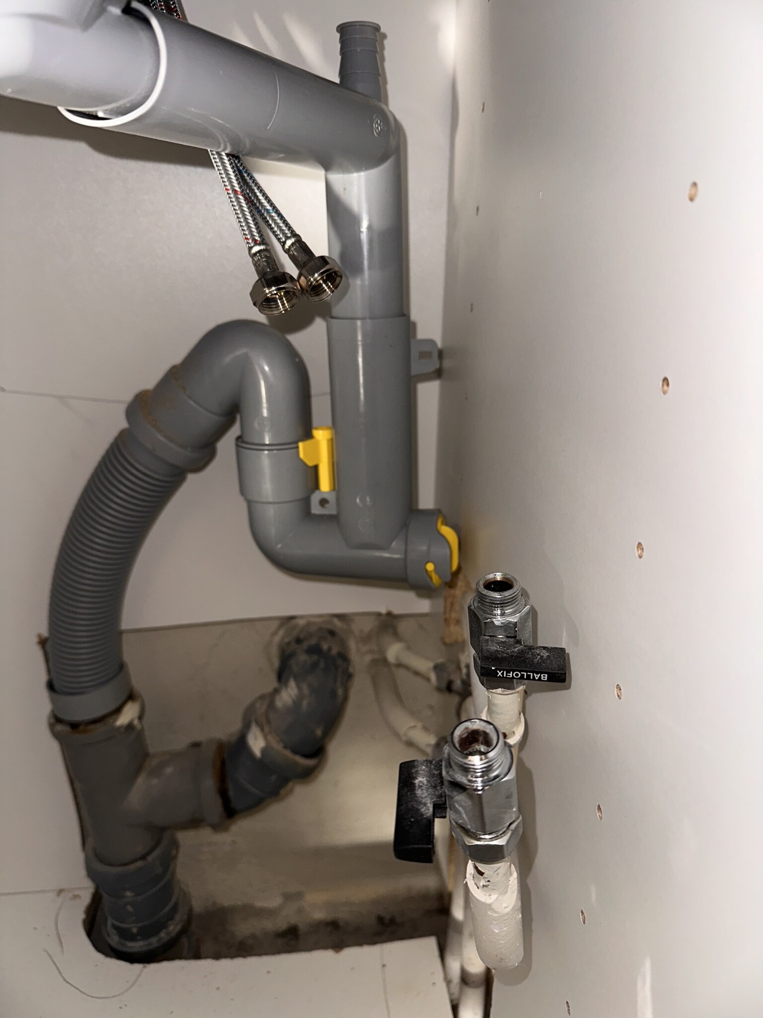

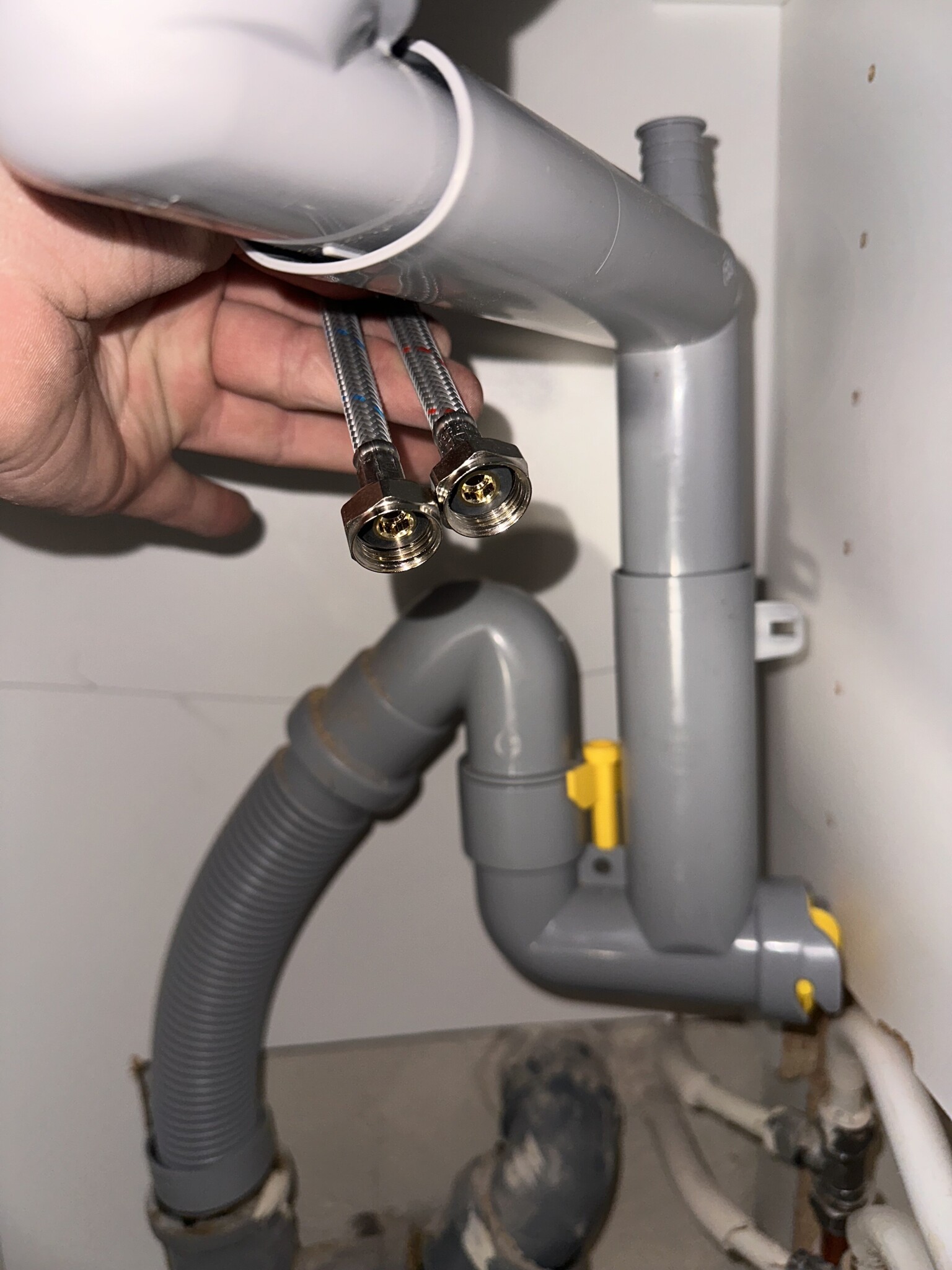

Har monterat en IKEA köksblandare men slangarna som är till blandaren är för korta.
Något som vet ifall det finns något förlängning för detta?
Tacksam för svar!

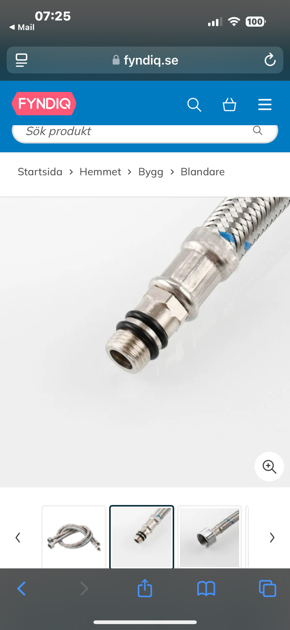

Det finns förlängare eller längre slangar.
https://fyndiq.se/produkt/g1-2-flex...llforselsslang-for-blandare-4a8872cc0d1a4d97/

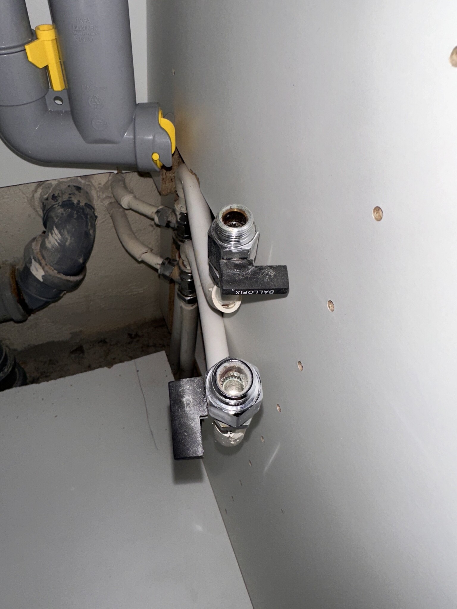

Balofixerna ser inte ut att slät ända. Så packningarna från anslutningen till blandaren kommer at skäras sönder om inte direkt så med tiden och bli ett läckage. Så det räcker inte enbart med förlängning enligt mig.

Om vi antar att det stämmer att Balofixerna inte har slät ände.
Förklaring: Om kopplingen som satt där förut hade en klämringskoppling, en konisk ring på röret som kläms ihop och kramar röret när man spänner muttern. Så är änden vi ser lite vass. Tätningen skall inte ske mot själva änden utan mot den koniska insidan av röränden. Du kan se detta även om det sitter kvar en koniskt metallting på röret från förra blandaren.

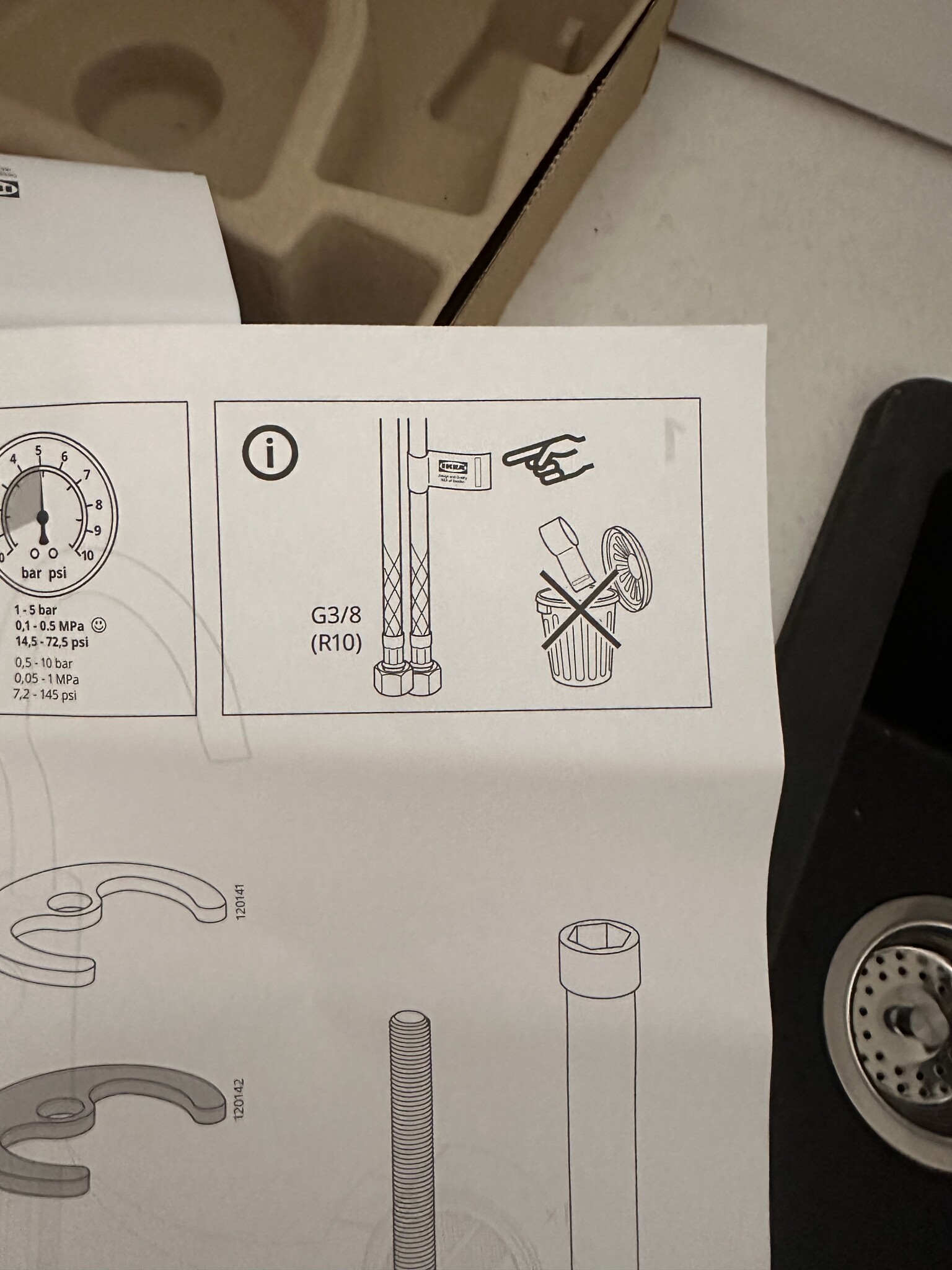

Kopplingen från den nya blandaren skall ansluta mot en vanlig gängad rörände, den har en s.k planpackning i botten, som kommer att pressas mot röränden när man spänner muttern. Sätter man den mot en klämringskoppling så kommer den vassa röränden att skära sönder packningen.
Detta kan man lösa på lite olika sätt.
Antingen köpa en ny klämring, äteranvända muttern från den gamla kopplingen. Och alltså låta ballofixkopplingen vara en klämringskoppling. Sedan kan du antingen sätta in en stump kopparrör i den kopplingen, med en ny klämringskoppling i sin andra ände som tätar mot röret, men med vanlig gängad rörände mot blandaren. Det står på instruktionen att gänmgan där är R10. Kallas även G 3/8.
Eller så köper du en flexslagn med s.k slätände som passar i klämringskopplingen mot ballofixen (även då ny klämring, återanvänd muttern). Och som har R10 i sin andra ände. De flesta kombinationer finns att köpa.
Du får mäta vilken diameter röret till din gamla blandare har. Det är antingen 10mm, 12 eller 15. Mest troligt 10mm.
Alterantivt köper du en planadapter med rätt diameter, och en flexslang med R10 mot blandaren och gängad lekande mutter som passar mot ballofixen. Svårt att se, men troligen R15.
