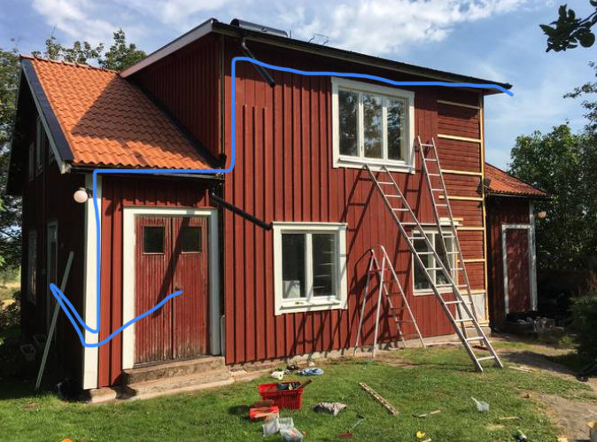

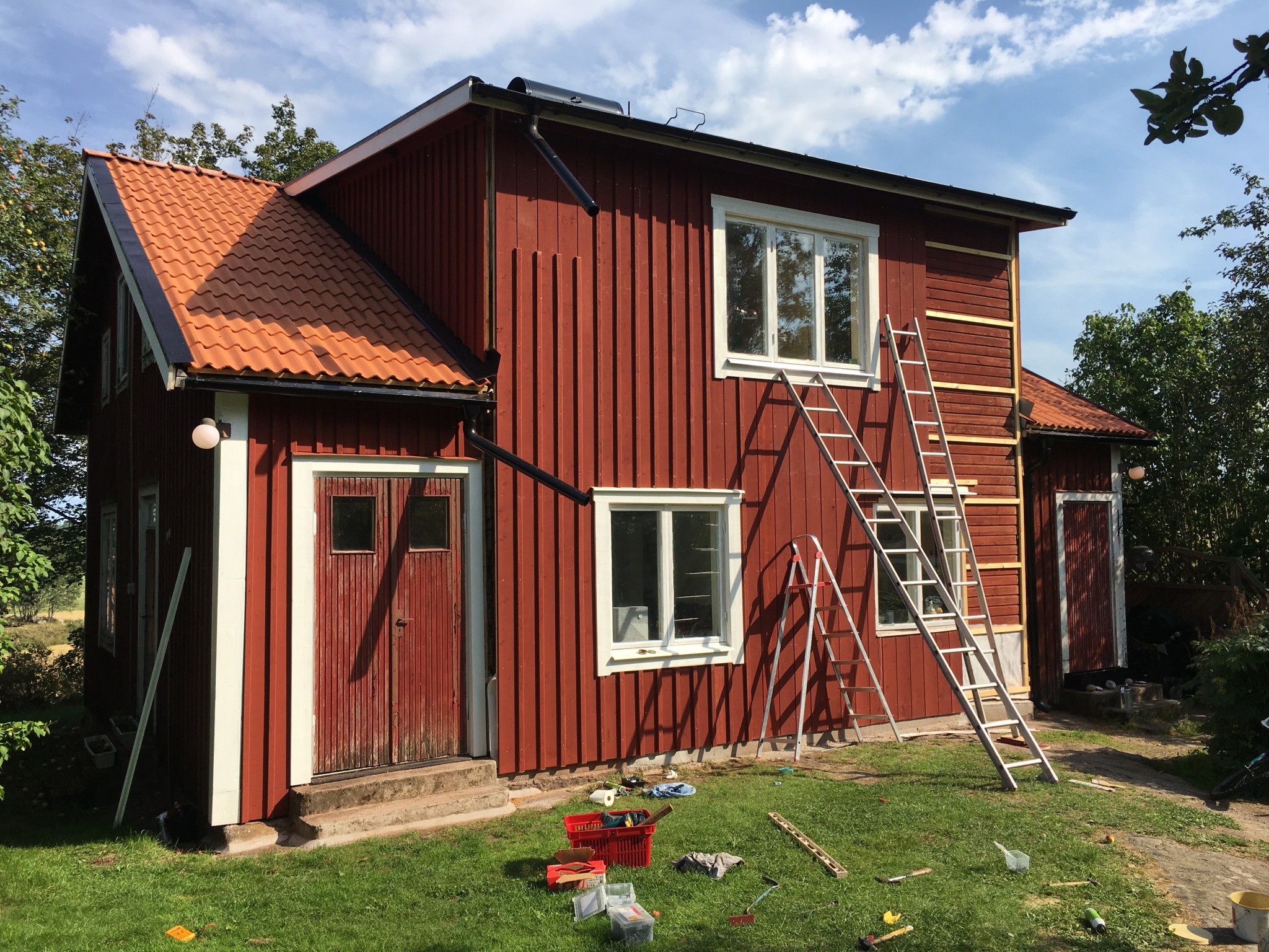

Hej, har ett hus med två nivåer på taket och vill leda regnet från det övre taket via stuprör ner till hängränna på det lägre taket och ut mot husknuten. Finns det någon anslutning frå stuprör till hängränna?

du skriver husknuten , men stupröret på det lägre taket går ju in mot huset
hur skall du ha ?
hur skall du ha ?
Precis, hängrännan på det lägre taket anslöt till stupröret som kommer från det högre taket. Dock blir det så jäkla vattenansamling där då, och vill hellre leda bort det till husknuten, då marken där lutar bort från huset (får vända på hängrännan, och ändra lutning på rännkrokarna). Så frågan är om det finns någon bra anslutning mellan stuprör och hängränna (alltså inte tvärt om).

Ett rör från övre taket som går under hängrännan och ända ner till marken vid knuten.
Det skulle alltså bli både en ränna och ett rör på väggen med dörren och ner vid knuten.
Borde inte se så extremt underligt ut. Om röret går under/bakom rännan så syns det troligen knappt om man inte tittar noga.

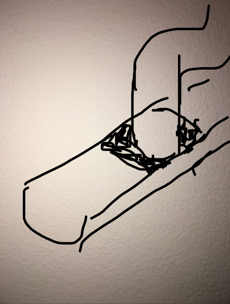

Vet inte im jag förstod dig rätt, men tänker som på den väldigt enkla skissen. Det svarta är ett lock över hängrännan, som S leds ner i. Problemet är väl dock att det som hängrännan ska ta upp från det lägre taket, inte kan tas upp där?

Har också tänkt det, men nja vet inte om frugan skulle godkänna det
Häng om den övre rännan så du får högpunkten över fönstret och led ner på båda sidor. Då halverar du vattenmängden och det borde fungera med vanliga stuprörsutkastare
exakt så! Ja precis, därav så behöver plattan försänkas lite så det som hamnar uppepå hinner svämma över i rännan och inte utanför.
Kan bli lite problem med fotplåten som ligger över rännans bakkant dock.
