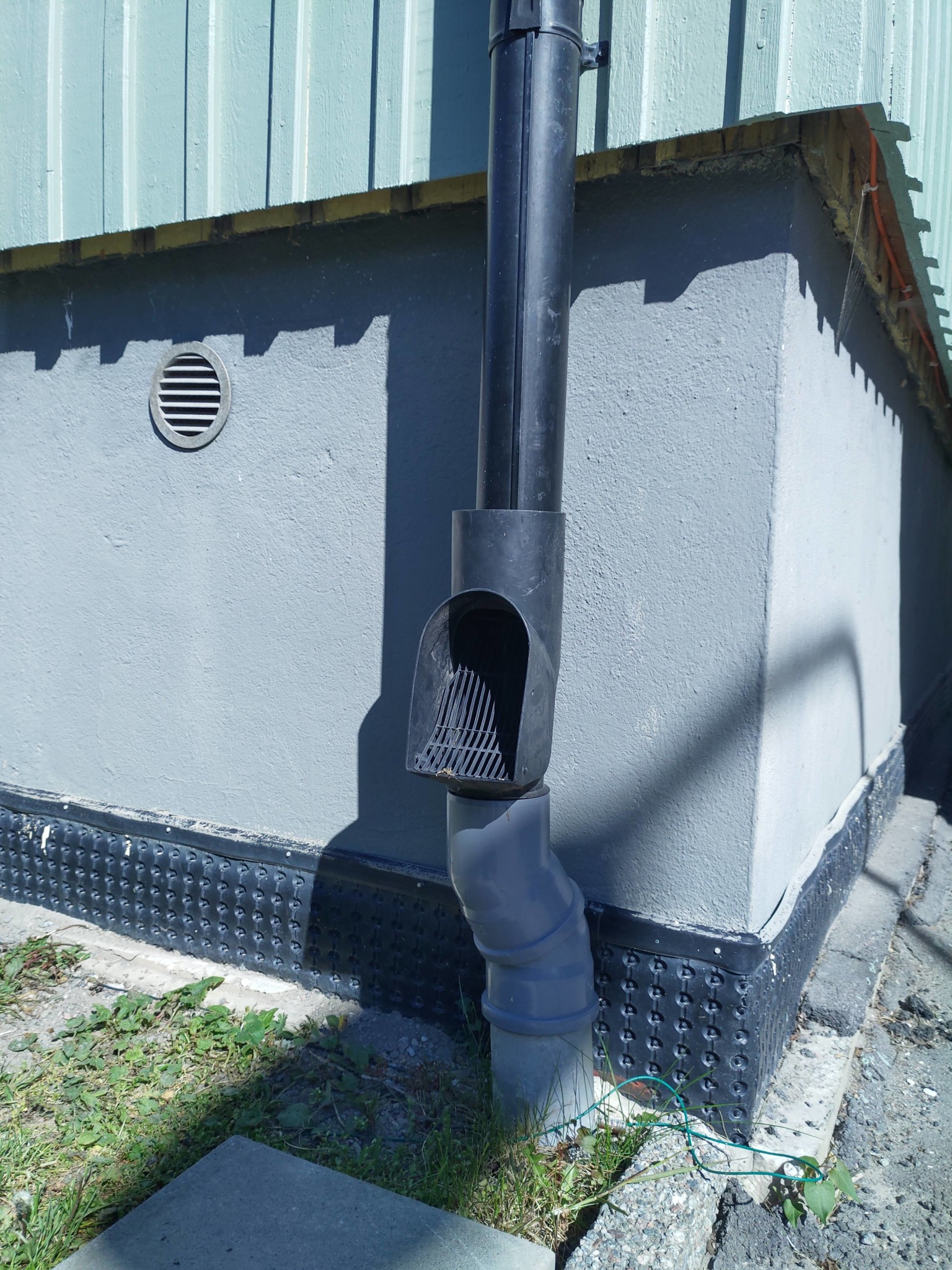

Jag hade nyss besiktning på mitt hus och fick en anmärkning för sömmen inåt för just isproppsargumentet.
Seriöst!? Är det någon någonsin som sett eller hört om ett sönderfruset stuprör som äventyrar fasaden på så sätt?
Det här är ett sådant här låtsasfel som någon hittat på, helt befriat från all verklighet.
Har aldrig sett det på ett småhus men inte alls ovanligt på flerfamiljshus med högre rör där vatten sen läcker hela vårvintern och orsakar frostsprängning i putsen.
Tycker absolut du ska byta till självrensande, De ska precis som de renstrattar du har sitta med stupröret i linje med markröret. Går det inte att flytta stupröret kan du sätta vinklar på markröret. Men att flytta in stupröret en bräda är den bästa lösningen.
Stuprör kopplat till ett självrensande vattenutkast vid husgrund med synlig frostsprängning i putsen.

Du fick svar på ovanstående. Ja, det är ett problem med sönderfrysning av rör. Regelverk är normalt samma för hela landet även om du normalt har milda vintrar.
Resterande var svar till TS. Kanske borde delat upp i två poster för att du inte skulle missförstå.

Om det skulle frysa sönder och sedan spola bort fasaden får man nog skylla på slarv i att rensa tratten, även en sådan på bilden ovan kan gägga igen av löv.
Visst är det så. Just därför varianten på renstratt i trådstarten är så värdelös. När det varit uppehåll en tid under lövfällningen och det sedan kommer en rejäl skur kan det komma kilovis med löv ner i stupröret och den lilla tratten blir full direkt. Och när den blir det så börjar löven packas inuti röret. Och när det väl börjat packas någon meter upp är det inte längre så enkelt att få ut dem.
Enda sättet att undvika det är att hålla sig hemma när det regnar och springa ut och rensa med täta mellanrum.

Jag tror inte att det är igensatt renstratt som är problemet utan att röret fylls med is när smältvatten som rinner från taket fryser i röret och sakta byggs på tills röret får en ispropp. Det är för att undvika detta som högre hus ofta har värmekabel i stuprören

Det är nog så att även ett "rent" rör kan drabbas av ispropp under ogynnsamma förhållanden, men det torde inte vara ett helt kontroversiellt påstående att den risken ökar rejält om röret är packat med löv och bös.
Vare sig man anser sig ha isrisk eller inte så är svepen gjorda för att skarven ska vara utåt.
