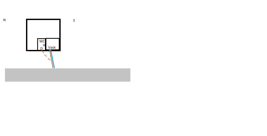

Har lite frågor kring hur man bäst löser detta..
Vid tomtgräns sticker en cirka 3 meter lång PEM (32?) upp ur marken och enligt uppgift ska anslutningen till avlopp ligga 1,65 meter ner. Vattnet är bara igång under säsong.
Stugan ligger så att slangen eventuellt skulle kunna räcka in till köket, tänker man kunde satt någon slags konsoll med avstängning under vasken? Och därefter gå med allt utanpåliggande.
Finns inte krav på vattenmätare utan man betalar schablonbelopp, men kanske bra att vara förberedd?
Tips på någon bra konsoll samt tillbehör för anslutning?
Antar man får dra ny slang ifall den inte räcker hellre än att skarva befintlig?
Avlopp behövs till samma punkt samt badrummet som ligger vägg i vägg med toalett, dusch och handfat. Är det bäst att grena allt under stugan eller man kan avgrena utanför så det blir ett rör till badrum och ett till kök?
Bifogar en liten skiss hur det är tänkt. Kom gärna med synpunkter och kommentarer!

Bästa svaret
Vattenmätarkonsol heter det, så det är väl bara att googla.M MEE-84 skrev:
Jag valde en beulco, men såg att kulorna i ventilerna var rostanfrätta redan innan ens 2 år gått, så det var jag inte så impad av. Men det är det vanligaste fabrikatet verkar det som. Någon med lite koll kanske kan komma med fler synpunkter.
Ska du sätta en konsol, men utan vattenmätare ska du han en med passbit (som ersätter mätaren). Sen är frågan om du ska ha avstängsventiler samt backventil. Det är i alla fall ingen nackdel att ha det.
Konsoler ska ha ett visst serviceutrymme omkring sig, för att avläsning och mätarbyte ska gå väldigt lätt. Vattenleverantörerna förbehåller sig ett ganska frikostigt sådant. Det finns en standard tror ja. Då du inte avkrävs att ha mätare så behöver du kanske inte ta lika allvarligt på detta, om kravet på mätare kommer i efterhand så kanske de inser att de får nöja sig med inte fullt lika perfekt placerade mätare ...
Tänk också på att det kommer droppa kondensfukt från mätaren/konsolen på sommarhalvåret.

När vi drog in vatten i sommarstugan skaffade vi en vattenmätarbrunn. Den klarar alla krav om tillgänglighet och plats. Hos oss var det iof sig krav på vattenmätare och fullblåsta krav på hur det skulle utformas ...
Det var ju kanske även en bra ide för TS, ty då löser det sig automagiskt hur PEMslangen som kanske var för kort ska skarvas, det blir ju i brunnen då.G Gallianoman skrev:
Annars tror jag att man bara skarvar den i marken, men man vill nog välja en koppling av bra kvalitet, inget jag skulle vilja köpa på Rusta eller biltema, utan få något där man vet vilket märke det är.

Det låter bra med brunn men verkar väldigt dyrt, kostar det från 10.tusen och uppåt? Eller finns billigare kanske?

Låter inte så bra att det droppar frukt, då kanske det är bättre att ha den i duschen eller blir det mycket i vägen då? Man sätter väl konsollen ganska lågt eller?
Hur gör man för att ansluta en plastslang till den typen av kopplingar? Hur fäster man slangen, något fäste runt balken kanske?
