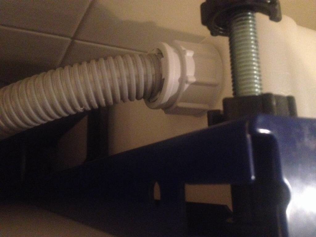

Hålen i cisternen är ju just bara för att få in vattenledningen, på min gerberit set det ut så här:

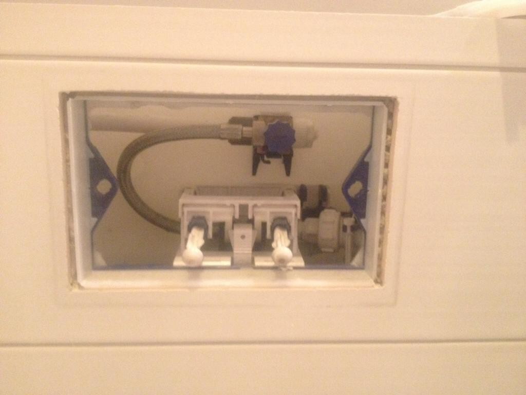

Själva inkopplingen gör man sedan genom hålet för spolknappen, med knapp och lite stänkskydd bortmonterade ser det ut så här för mig:
I dagsläget sitter det säkert ett transportskydd för den öppningen men det ska ju bort.
Och: givetvis är det ändå en bra idé att ta dit en rörmokare om man känner sig osäker, bättre att känna sina gränser...
