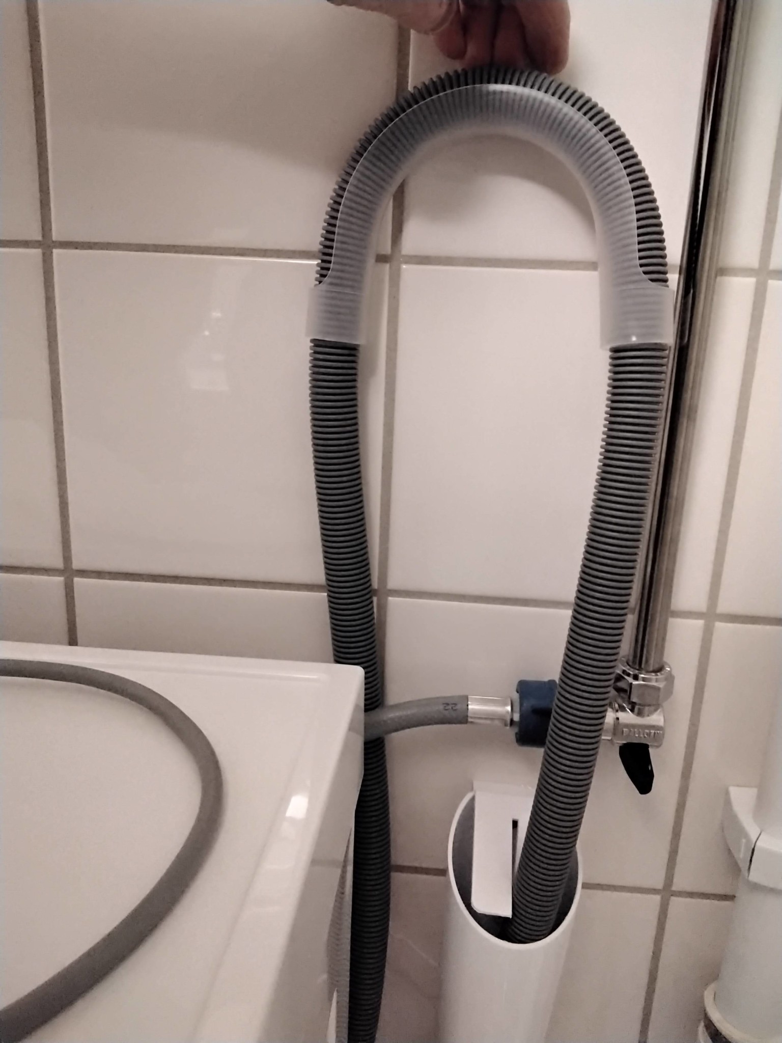

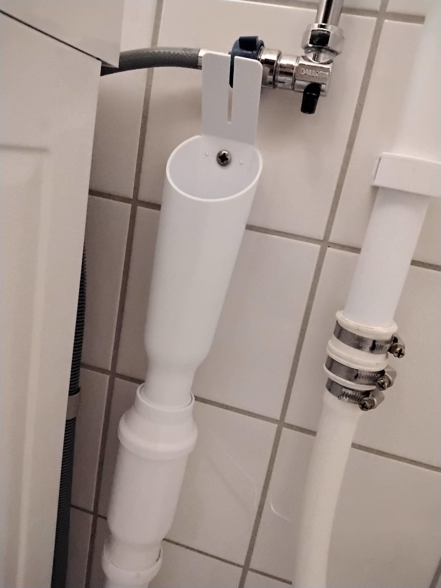

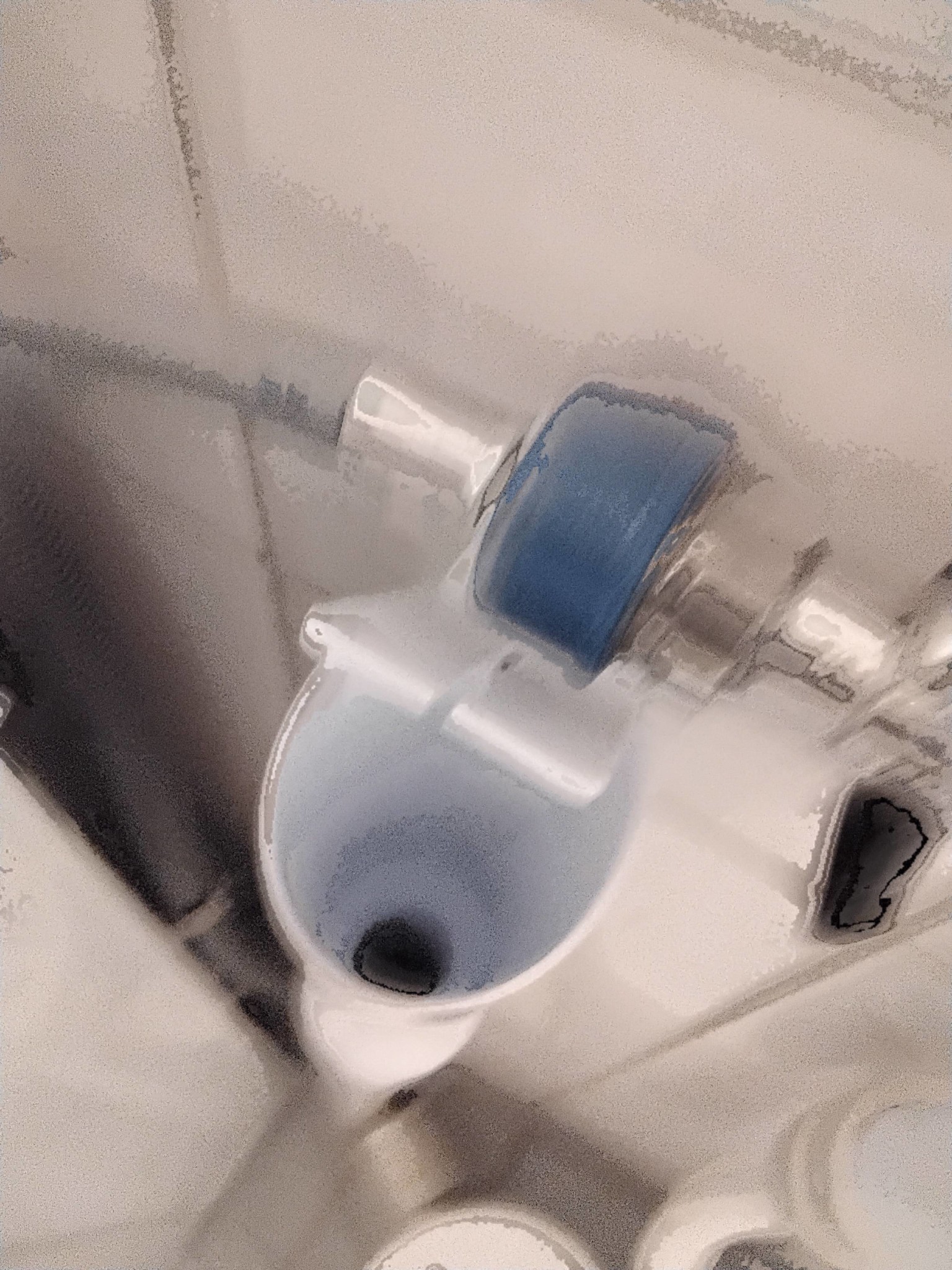

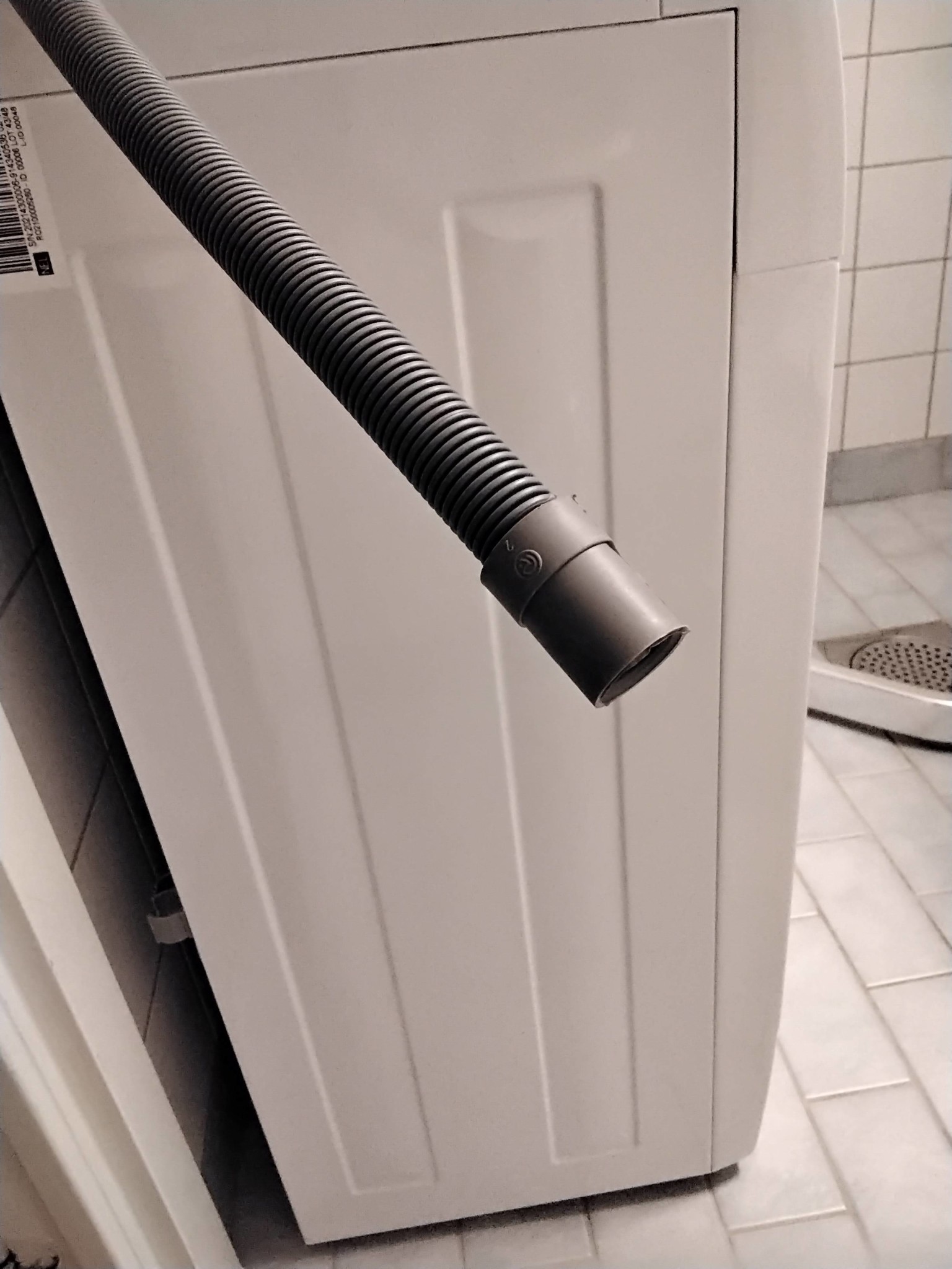

Är det bara att pressa ner slangen från tvättmaskin i stigröret eller behövs särskild kontakt av något slag? Slangen från tvättmaskinen går att dra upp igen med lite kraft. Tänkte den kanske lossnar av att avloppsvatten rinner ut?
Tack på förhand!

Den vita plastflärpen håller slangen på plats, den skall vikas ned.
AntonS1
Funkar det ned böjen så högt upp? Läste nåt om 60--100 cm från golvet.
Flexibel slang böjd högt ovanför toalettstolen mot en vägg med kakel.
Har också läst någonstans att den inte ska sitta högre än 100, så du tänker nog helt rätt. Annars brukar sånt framgå i manualen. (y)
