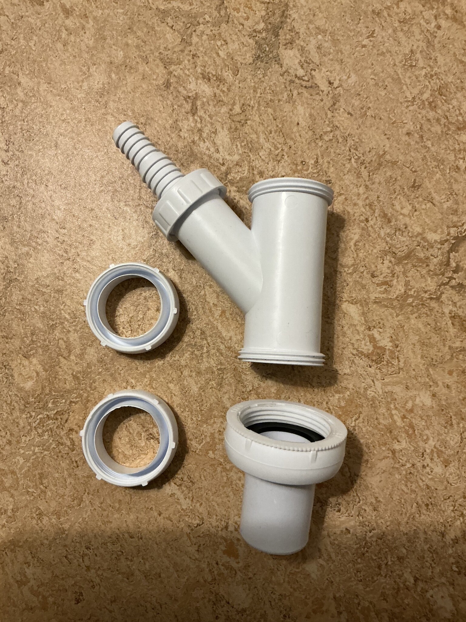

Jag skulle vilja ansluta min nya tvättmaskin till avloppet för handfatet. Vad behövs för att göra detta? Här är en bild:
  • Vit avloppsröranslutning under ett handfat med synliga rör och kakel på väggen.

Vad jag kan se så går det att skruva fast den till vattenlåset men inte till handfatet. Kanske har missat något men jag försökte på flera olika sätt.
Här är alla delar som följde med. Är det något mer som behövs?
  • Delar av vit plast för VVS-installation, inklusive två gängade ringar, en Y-koppling och en kort rördel, ligger på ett trägolv.
Y-kopplingen har en klämkoppling i båda ändar så att du kan fästa den på ett rör som sticks in. Alternativt kan du ta bort en mutter och skruva dit den medföljande rörstumpen och få något att sticka in i en klämkoppling på andra sidan.
Lägg upp en bild på hur långt du kommer så kanske det går att se något mer specifikt.
