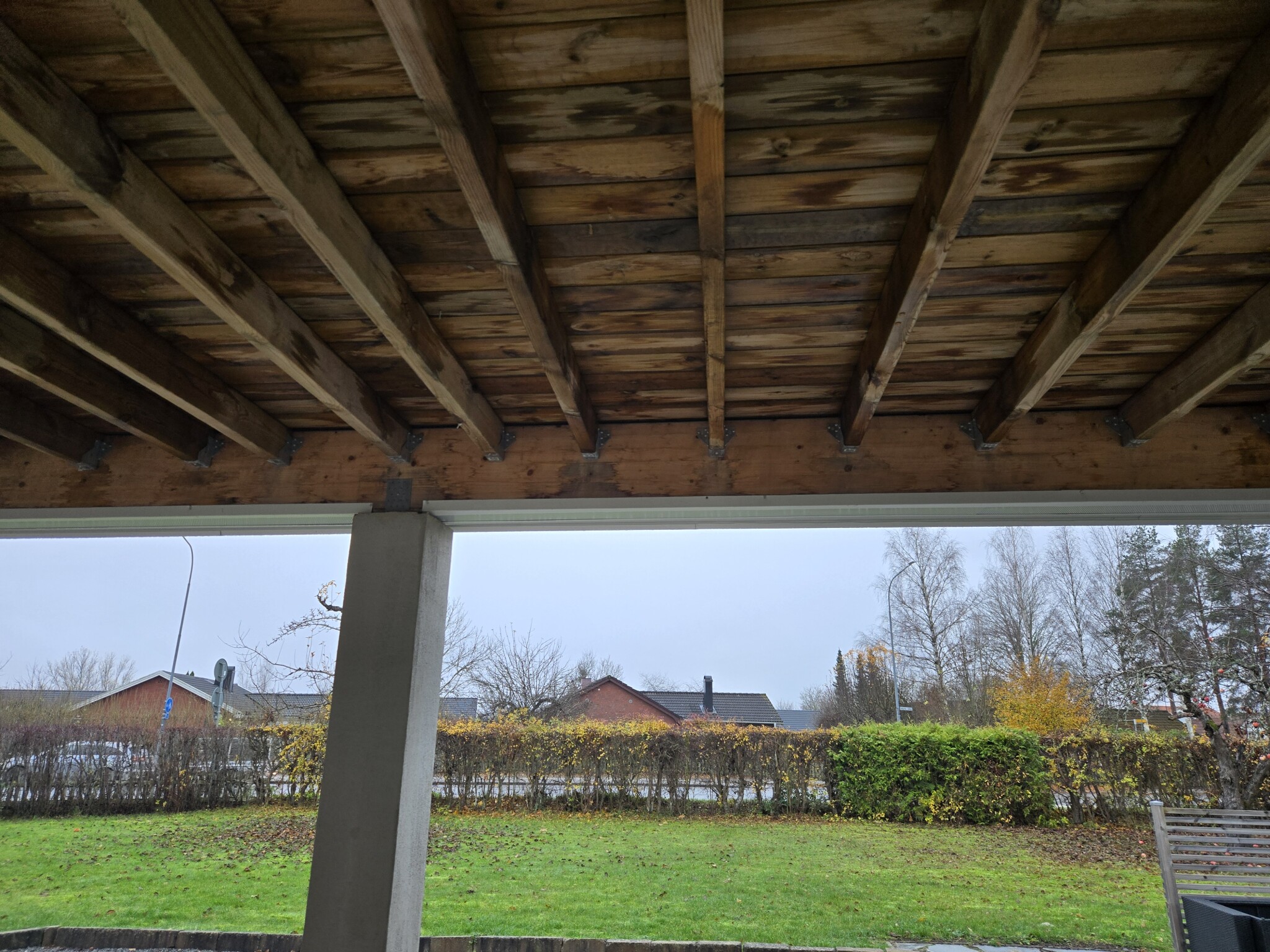

Trodde jag skulle klara mig från vatten som tar sig ner i ovanifrån men gör det inte riktigt.
Tryckta bjälklaget ligger ca 10mm från limträbalken i balkskorna, så ligger inte dikt.
All plåt ovanpå och utanpå på framsidan ligger på 10mm plast-distanser mot limträ så där är det inget problem.
Funderar på att sätta (på distanserar) en tryckt 120x45 längs med limträ på som man sen skruvar balkskorna i.
En del gammal spår av fukt, är nog innan plåten kom på.
Förslag?

Tycker nog det ser ut att ha läckt rejält både mot träbjälklaget och de som ligger ovanpå.
Vad är det som stoppar vatten uppifrån att nå träkonstruktionen?
Vilken lutning har bjäklaget?
0 grader?
I så fall är det en tvivelaktig konstruktion.

Det är nog inte riktigt 1cm/m, men det faller ungefär samma som balkongbjälklaget som är gjutet. Fallet kan jag justera, står på justerbara plintar.
Uppifrån täcker plåtarna först. Plåtarna ligger på en tryckt 220x45 (ram) som i sin tur ligger på 10mm plast-distanser på limträet, så tryckta 220 ramen täcker ett par cm ut över limträ så att säga.

Det kan ju vara så att det rinner ner längs bjälklaget till stolpskon pga fallet, sen droppar ner från skon på limträ. Såg droppar hänga där nu från balkskon.
Ser inte ut som det kommer ngt från ovankant limträ och rinner ner. Det finns som sagt lite gammalt sen innan jag han få på all konstruktion. Hade limträet skyddad av plast medans det byggdes men gick inte få helt täckt såklart.
Bara undrar. Vart tar all nederbörd vägen?
Måste ju bli mängder av vatten och snö.
Om man kollar de första bilderna på undersidan av "taket" verkar det rinna rakt igenom. Missfärgat trä!
Rita en skiss från sidan som även visar vad som skyddar mot nederbörd.
För det är väl nåt mer än ett simpelt bräddäck?

Det åker ner mellan springorna, som en vanlig uteplats. Det är vanligt tryckt virke, så är ingen skillnad mot en altan på markplan så att säga. Bara att här ser man det.
Springorna kommer bli större också, är relativt nylagt. Altan nere på marken lade jag dikt och där är det 5-8mm springor nu efter några år.
Här har jag lagt några med några mm springa längre in mot huset då snön har en tendens att valla upp sig under lilla utspråget på balkongen. Så där rinner det ner på balkongen och sen vidare ut lite snabbare.

Vill du få det tätt får du lossa trallen och lägga brädtad och papp. Och sen lägga tillbaka trallen utan att skruva i pappen.

Nej tryckta virket känns inte som ett problem överhuvudtaget. Är bara anslutningen mot limträet som inte är tryckt.
Tryckta trallen och bjälkarna och vatten/fukt där är ju som vilken altan som helst. Behöver inte vara tätt nedåt. Torkar ju ut på sommaren.
S
Ska plåten under räcket skydda limträet under så behöver plåten gå ner under trallen. Nu lär det ju suga in vatten under plåten.
Som det ser ut nu.... Inget att göra nåt åt.
Ger sig självt om några år när bjälkarna ruttnat upp.

Varför skulle dom ruttna upp? Fattar inte vad du menar är skillnaden mot en vanlig altan på mark, då bjälkarna ligger närmare fuktig mark och dessutom inte får ordentlig ventilation? Isf skulle ju alla altaner ruttna upp efter några år.

Ja det var ena alternativet, det andra var att lägga list under plåten. Borde fungera?
Trallen ligger en bit ifrån limträ som man ser på bilden här, ca 25mm. Trallen ligger alltså mot 225x45 som är tryckt virke. 225x45 ligger på 10mm distanser mot limträbalken.

Du missförstod den meningen, det är inte meningen att ytan man vistas på under ska vara skyddad. Det är inte alls byggt för det. Då hade jag ju inte lämnat springor i trallen.
Vatten som tar sig ner ovanifrån, är det lilla som verkar krypa under plåten, och/eller ner i mellan trallens springor längs med bjälklagets fall ner mot balkskons anslutning mot limträ.
Förstår fortfarande inte vad du anser vara skillnaden mellan denna altan och den jag har på marken under, när det gäller att det tryckta virket skulle ruttna? Är ju identiska konstruktioner?
Ja, du har väl själv skrivit vad som kan vara skillnaden.
Alltså för att göra det tydligt. Vid väderutsatt bygge, typ stundtals vått av regn och nederbörd så behöver allt virke vara av tryckat, för att få nån slags livslängd. Därmed inte för evigt.
Såvida du inte har väderskydd i form av väl täckande tak och vattenavrinning o s v..
Hur som haver.... All nederbörd letar sig nedåt.... Går liksom inte att bortse ifrån.
