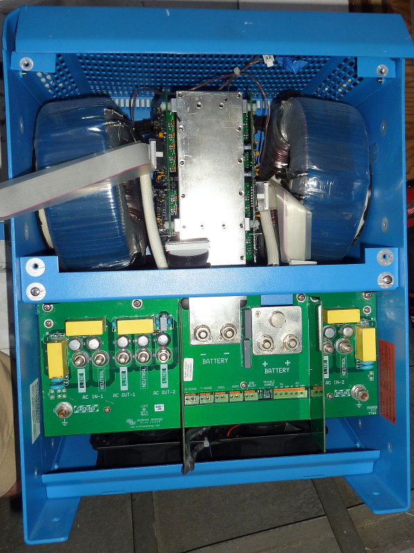

Dina enpoliga omformare är konstruerade och normalt avsedda användas enfasigt i den stora majoriteten fall och då är de vad du borde försöka närma dig med din layout dvs komplett enhet med tydliga snitt för anslutning dvs i ditt fall då trefas (samlat) med tillhörande N och PE utåt sett som PEN. Enkelt gjort och utan något udda material osv inte heller någon kostnad som väsentligt skiljer mot andra sätt. Man kan tänka sig olika mellansteg tex att varje omformare på AC sidan ansluts med en kabel 5Gx som du använder i din samlingspunkt (central). Dvs lite på temat för din TS man ska inte vingla omkring med enstaka kablar och ledare när de i sig utgör ett samlat system och tom slutligen samma punkt.
Enligt principschemat för omformarna ligger de ju IT när de går i ren omformardrift därav det extra reläet som skulle kunna koppla PE mot N. Dvs skiljarna tvåpoligt på respektive AC x in ger möjlighet att skilja den ev jordade N vid diverse fall både avsedda i utrustningen och rena felfunktioner. Utgående från AC 2 out ska du istället bilda ditt egentliga förbrukarnät och då välja lägga upp detta som TN-S som först.
Du kan givetvis göra något med gemensamma skåpet men vad gör att vi ska anta att du väljer rimligare utförande då mot den tillfälliga och då med tanke på att väl kablaget och kopplingarna där ska ses som de slutgiltiga?
Du får givetvis göra precis hur du vill och jag har väldigt lite som motiverar mig att utgöra facit för dina övningar, men som vanligt brukar jag skriva lite här i eldelen ibland och då försöka hålla nivån rimlig och korrekt. Ser det som alldeles för få som medverkar i din tråd mest Bo som vanligt här och så vår representant från IN, tyder det som att det är för ointressant och långt från BH kärna.

Jag tycker min anläggning är i mångt och mycket så som du beskriver att den borde vara. Den är väl TN-C så som jag har ritat det överallt utom på AC-1 UT. Jag tycker jag har tydliga snitt och det samlat. Jag går med 3G4 kabel till respektive ingång/utgång eftersom det är så ingångarna/utgångarna är uppbyggda i respektive omvandlare (se bild nedan). Detta samlas sen i centralen. Vad hade du gjort annorlunda och varför?GK100 skrev:
Du ska givetvis inte försöka få till något annat än TN-C i ditt fall och det så långt möjligt dvs i princip till utgången från utrustningen AC 2 out. Att bygga upp något likt det du visar och hålla strikt TN-S kräver betydligt mer av den som utför och det har ju även gett den långa kovändningen när det gäller eldistribution på kundnivå från nätägarna.
Vad skulle de extra ledarna göra för nytta i en 5Gx kabel i varje omvandlare menar du?
Så i mitt fall blir min anläggning ett IT-nät när jag går i inverter läge, om jag skulle plocka bort reläet som bryggar N+PE i omformarna?

Nu har elektrikern varit här och det blev beslutat att vi tog bort byglingen i generatorn mellan N och PE och satte jordfelsbrytare som skyddar CEE donen på aggregatet.
Vi gjorde även en ny mätning på jordtaget både separerat och anslutet till nätägaren, det såg bra ut.
@GK100 jag är fortfarande nyfiken på vad du tyckte man skulle göra annorlunda/förbättra.
