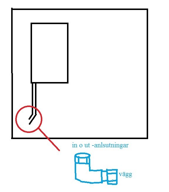

Jag har nyss monterat upp en vattenburen handdusktork som skall gå på fastighetens centralvärmesystem. Anslutningarna på vägg är anpassade för 12mm rör (röris har tidigare förberett) Men anslutningarna i tork-ventilen är 15mm.
Jag antar det finns adaptrar mellan 12-15mm(?)
Är det att föredra 15mm rör upp till torken för större flöde? (trots att flaskhalsen sitter innan)

Det spelar ingen roll. 12mm räcker gott till en handdukstork.
Hur ser det anslutingspunkterna ut? Lägg upp lite bilder.
Vet inte vad du helst ville se men jag har skissat här. I väggen sitter 2st 90 graders-kopplingar, med vardera ballofix. Dena ena pekar upp mot taket den andra snett 45 grader ut mot takvinkeln. Jag skall lätta på den ena lite så att båda pekar 45 grader snett mot takvinkeln, för en snyggare o enklare rördragning (se skiss)

Är det inte M22 gänga på etthålsventilen?!
Neo111
Det röret/anslutning som går in i handdukstoren menar du? ...där följer det med en muetter redan.
