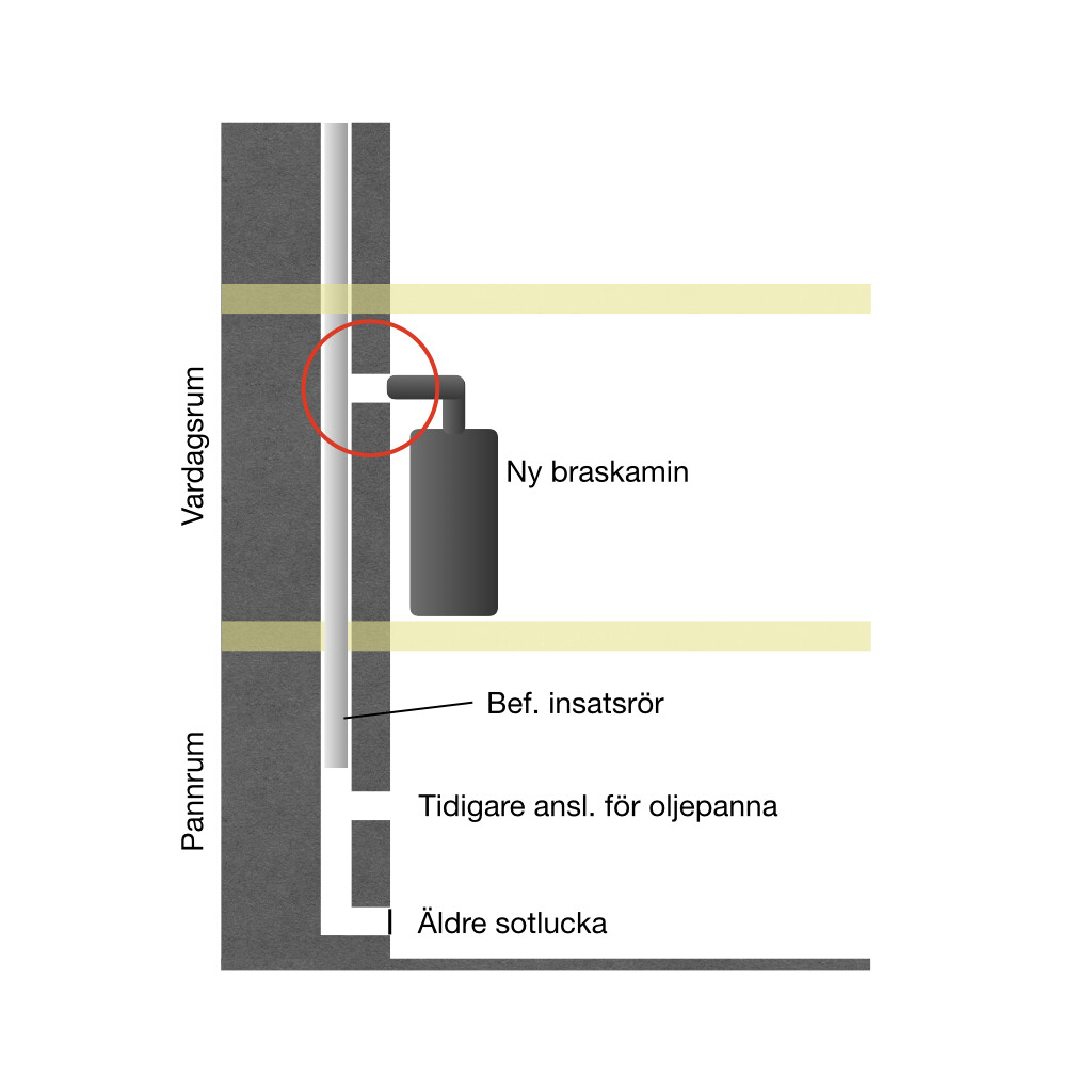

Vi har ett insatsrör i en av piporna i murstocken som tidigare använts för en oljepanna som var placerad i pannrummet i källaren.
Är det möjligt att ta upp en ny öppning i murstocken i vardagsrummet ovanför, korta av insatsröret och göra en ny anslutning till en braskamin? Behöver vi mura igen den återstående delen av pipan ner till pannrummet eller kan den behållas som den är? Något annat att tänka på?
  • Planritning av rum med markeringar för ny braskamin, befintliga installationer och tidigare anslutningar.
Ja, det går bra att göra en ny anslutning.
Ska du inte ha nåt i källaren (man ska inte ha 2 värmekällor på samma pipa), så är väl lättast att kapa röret & fylla allt med typ sand.
