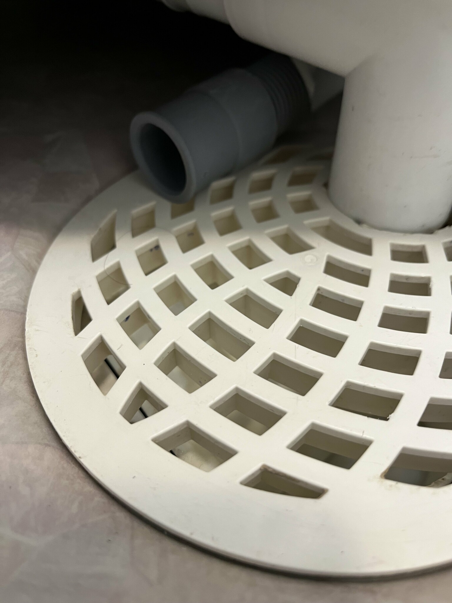

Om slangen bara ligger så där kommer vattnet från tvättmaskinen spruta ut över hela golvet, det pumpas ut med ganska stor kraft.
Jag upptäckte det när jag flyttade in och bara hade stoppat ner slangen i brunnen genom det hål som fanns i silen och den hade tryckts upp av vattentrycket... stora delar av tvättstugans golv blev täckt av vatten innan det rann undan vid tömning.
Det är nog en ganska bra idé att koppla på slangen på ett T-rör eller Y-rör som sedan leder ner vattnet i brunnen så slipper du ta upp mer hål i silen.
Lösningen jag har nu är att det sitter ett rör på väggen med en tratt upptil där slangen går ner och sen leds det ner till golvbrunnen i 32mm vita rör som avslutas ner i brunnen som ditt badkar. Även då var jag tvungen att måtta in så att röret pekar ner rätt i brunnen för att inte svämma över (dvs där det är som djupast i golvbrunnen).
