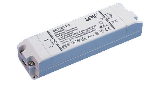

Vanligt är ju att man drar EKRK för utanpåliggande montage. Om vi tänker oss trafon nedan monterad i ett köksskåp 20 cm från kopplingsdosa med EKLK 3G1.5. EKRK:n får inte plats i dragavlastningen och jord vill den inte ha. Vad tar man till för kabel då?
Dragavlastningen ser ut att vara lämpad för SKX 2x0.75mm2. Enligt denna post http://www.byggahus.se/forum/742512-post7.html i denna tråd http://www.byggahus.se/forum/el/105356-fast-skx.html skulle det vara ok.
Men som man lärt sig: lita inte på allt som står på internet... ;)
Ni som installerar spottar och trafos hela dagarna? Hur gör ni i en "köksskåpsinstallation"?
Montera ett uttag och sätt på en anslutningskabel med stickpropp på trafon
Jo det är ju ett alternativ. Men om man vill installera den fast då?
Ja men om det inte går att få in kabel som är gjord för fast installation så går det inte.
Är trafon så liten att den rymms i en utanpåliggande dosa är det ju ett alternativ
