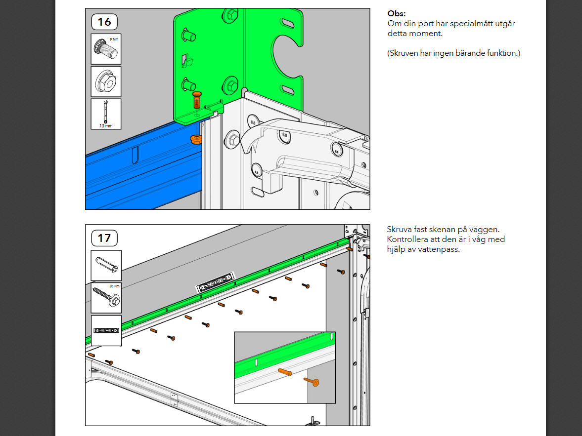

Jo, behöver ha något ovanför portöppningen som linjerar med resterande öppning..
Ska vara en skena som jag ska montera där.
Mvh Jonas
  • Illustration av montering av skena ovanför en port med hjälp av verktyg och vattenpass.
Kollade måtten på "tomrummet". 90x225mm på ett ungefär. Roligt att se att det finns limträbalkar i exakt det måttet :)
Frågan är hur man nu skulle kunna montera ihop dem på bästa sätt?
Alltså långsida mot långsida.
Mvh Jonas
Mvh Jonas
Skruvlimma?!

Lägga sträng med träning mellan och skruva ihop bara?
Funtade nu i efterhand på att ta 2st 145x45 och sätta ihop istället. Skenan ska tydligen skruvas med 8st skruv bara den.. Blir ju 90mm bred om man ställer den upp sen.

Inbillar mig att det skulle bli fungera utmärkt med 2 145x45 skruvlimmade på limträregeln.
Limmet brukar bli starkare än trä, limma och skruva en 145x45 först för att slippa toklånga skruv, limma och skruva dit nästa. Om inte 145x45 räcker över hela, förskjut skarvarna.

Tror jag ska satsa på det. Ska jag bara skruva rakt in i limträbalken genom första 145-regeln? Sen igenom den andra 145-regeln in i första 145-regeln då.

Jag skulle nog göra så (y) :) kan va ide att tvinga ihop reglarna innan skruvningen så det inte blir en springa mellan reglarna vid limningen, alternativt förborra 145 reglarna.
