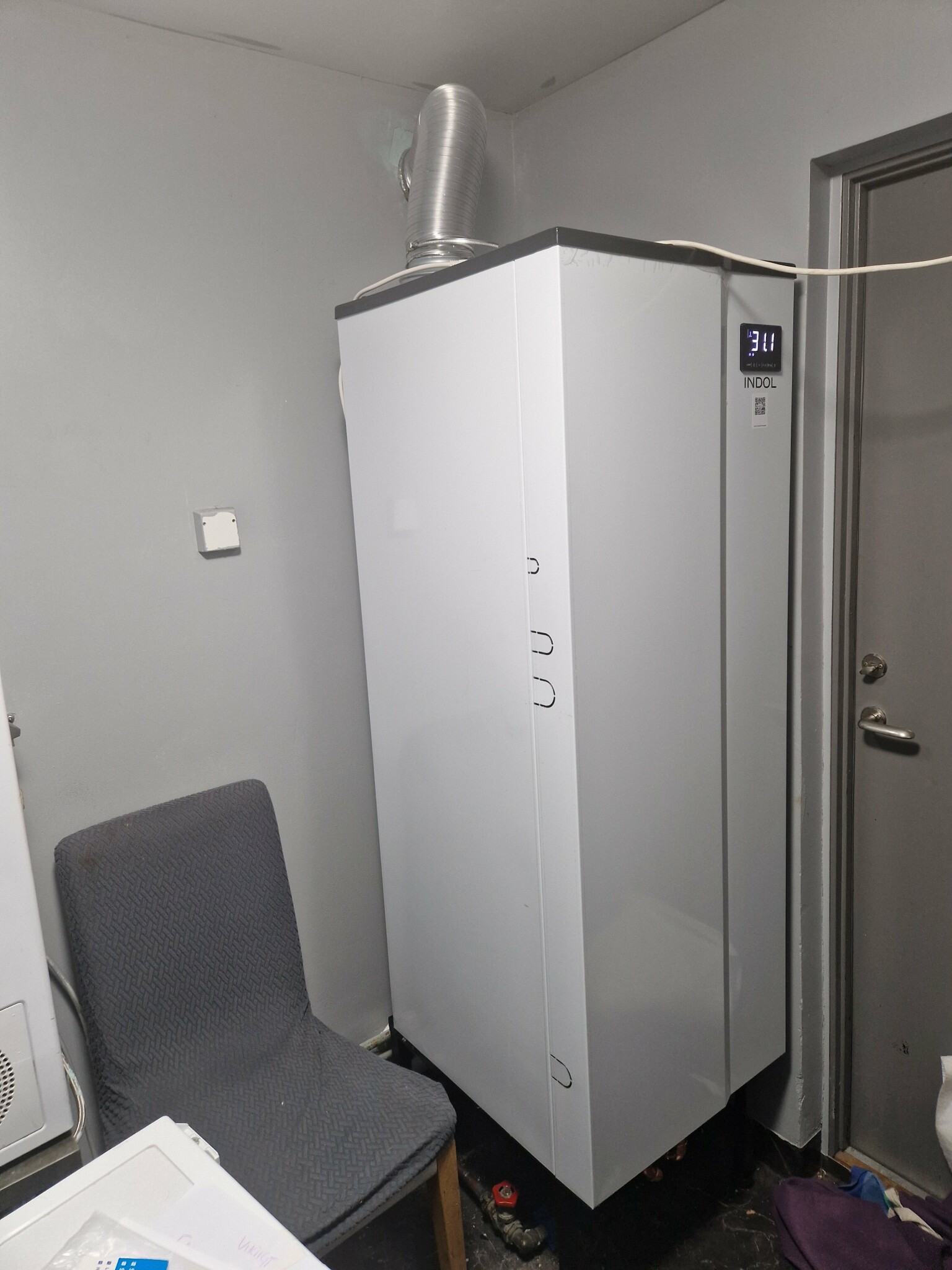

Hej hade nyligen en frontmatad ecoheat 200 installerad. Jag köpte en ny luftluftvärmepump samtidigt blev det mer eller mindre köp en få en gratis :)Blev totalt 60K+installationer och 30K bidrag. Installationskostnaderna kan dra iväg då det är lite extra bökigt för rörmockarna.
7grader är minimum för ecoheat.
Skulle jag bara bytt varmvattenberedare utan bidrag så skulle det nog vara svårt att räkna hem investeringen..
  • Frontmatad EcoHeat 200 installerad i ett rum med grå väggar, en stol bredvid och en ventilationstrumma ovanpå.

Jag tittar också på olika värmepumpsberedare och är lite orolig för ljudnivån. Är din uppfattning att Indolen är bullrig?
