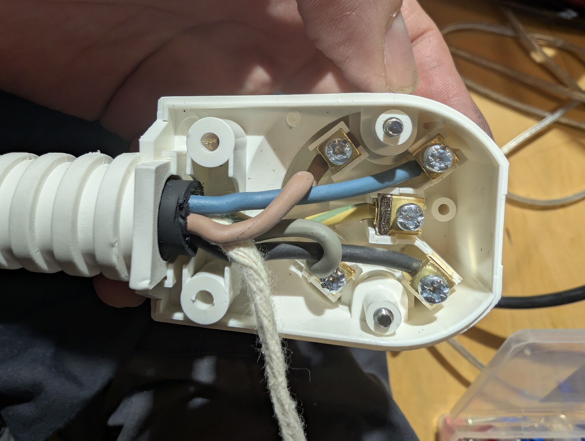

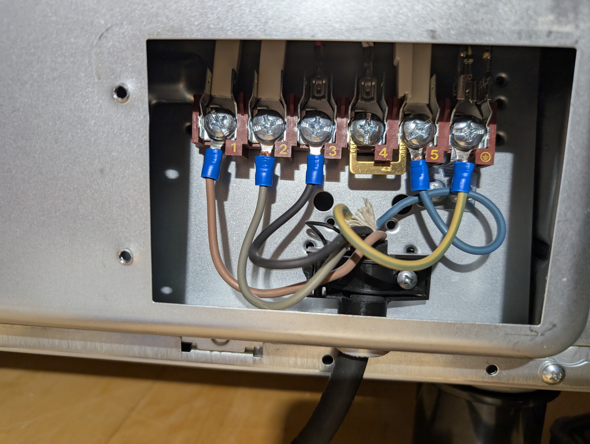

Jag har beställt spisen och återkopplar när jag ser med vilken konfiguration på stickkontakten som den levereras. Räknar med att kanske få köpa en sladd.
Visst är det nedersta konfigurationen som jag vill använda mig av?

Ja
Att dessa två anslutningar ska vara byglade.
Den kom utan stickkontakt men gick fint att ansluta enligt kopplingsschemat efter att jag kompletterat med kontakt, sladd och kabelskor.
Vet inte vad de anslutna trådarna var tänkta att användas till direkt...
Ps. På sista bilden förde jag in sladden längre in och klämde fast den innan jag skruvade ihop kontakten.

Dessa kabelskor är sannolikt sämre än att ansluta utan kabelskor.
I kontakten bör jordledaren ha mest slack så att den släpper sist om man lyckas slita ut kabeln ur kontakten.
De anslutna kablarna användes sannolikt vid test på fabriken.
