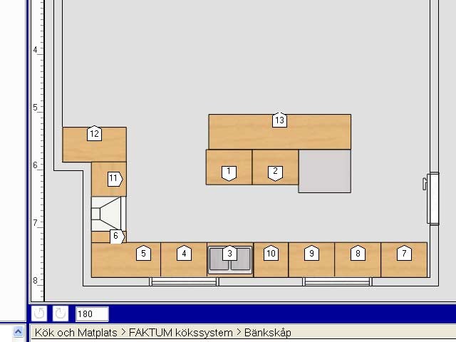

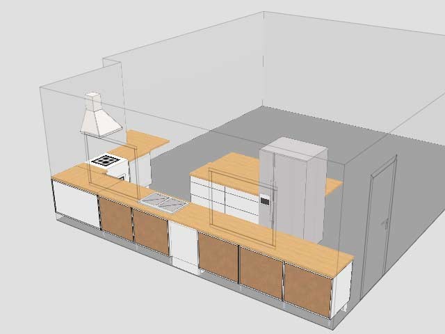

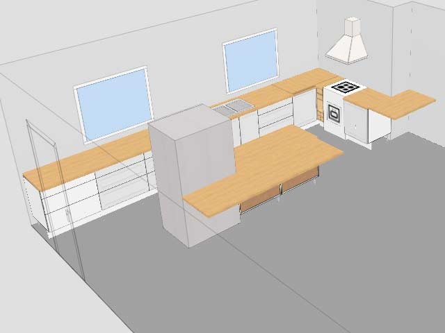

Nytt förslag!
Får inte på något sätt bort kyl och frys till något bättre ställe än i ön.
Tanken är att bänkskiva 13 inte ska vara så djup utan skapar en liten avlasningsyta bakom kyl och frys. (Ändrade till en kombinerad som Robert63 föreslog). På baksidan av kylofrysen tänkte jag mig en öppen hylla.
Få skulle jag rekommendera att ni sätter ett vitrinskåp bakom kylen.
Jag gillade ditt ursprungliga förslag. Rymd och yta har ni gott om i hemmet.
Inget fel med att ni avgränsat köket lite. Skönt att lite oreda på köksbänken inte stör nämnvärt.
Jag skulle nog lämna öppet upp mot tak, dvs bara ha en vägg som täcker högskåpen.
Varför inte ställa kyl/frys där du ritat in spisen och flytta den till ett fönster?
A
jon skrev:
Nytt förslag!
Det va så jag menade! :) Bra förslag med vitrin på baksidan. Jag skulle då sätta det dikt mot barskivan.
jag håller med wahcar,Ni har ett rum som är som gjort för en rejäl köksö med både spis och en liten sköljho bredvid. Diskbänk med diskmaskin kan man såklart ha kvar vid fönstret. Frys/kyl där spisen är idag och JA det går att dra fläktröret (nästan) horisontellt, åtminstone har de gjort detta i vårt hus. Man måste ha en extra renslucka efter den 90gradiga kröken bara.
Ni skulle dessutom kunna ha plats för ett skafferi!
