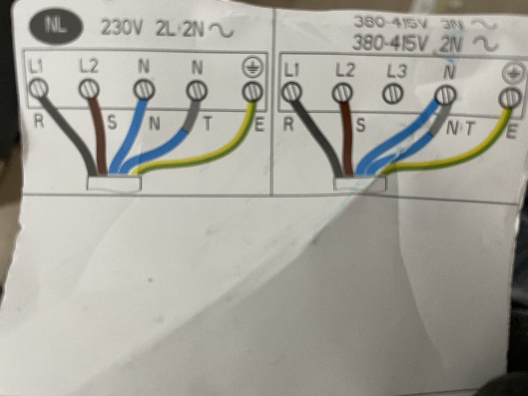

Hej, min häll gick sönder under julafton så var akut tvungen att köpa en ny. Lite osäker på inkopplingen dock.
Det finns två nollor som är ihopbyglad på kabeln som kom med hällen. Så antar att det bara är att byta 2 plats wagon med en som har 3 platser ?
Har mätt upp dosan och jag har 3 faser, nolla och jord.

Högra inkopplingen är bra för hällar. Hade du inte det på förra?T Tronxy skrev:Hej, min häll gick sönder under julafton så var akut tvungen att köpa en ny. Lite osäker på inkopplingen dock.
Tacksam för svar
På min förra var det bara en nolledare från. På denna var det två ihopbyglad från förpackningen.K Kane skrev:
Nej det förstår jag, var lite osäker om jag skulle låta det vara byglat eller inte. Sitter inte med perilex utan fast installerad i dosa, ansluten med wagos. Så tänkte om jag skulle sätta ihop alla tre nollor med wagos eller om jag ska ta bort en.J jonaserik skrev:

Jag rekommenderar att du klipper isär så att du får en (1) neutralledare. Dubbla neutralledare använder vi inte i Sverige. Det blir då en part (grå) som blir oansluten i bägge ändar.
Vet inte om jag är dum eller blind men ser inte hur man öppnar upp får att komma åt kablarna inuti hällen. Går det att köra med dubbla neutral ledare? Byter till en Wago 221 med ingång för tre ledare istället. Klipper isär dom och kopplar in dom på varsin plats?Bo.Siltberg skrev:
Annars tror jag nog att jag ringer en elektriker om det går att få tag på nån lite snabbt.
Sitter nog en lucka i anslutning till kabeln i ingång på hällen, du behöver inte ta hem en elektriker, Ta med hällen kabeln och stickproppen till en elfirma så kopplar dom allt. Bara hem sen och plugga in stickproppen. Då är viktigt att noll är uppe till vänster i uttaget 230 V mellan det hålet och till dom andra 3 till högervarv.
Ts har inte perilexJ jonaserik skrev:Sitter nog en lucka i anslutning till kabeln i ingång på hällen, du behöver inte ta hem en elektriker, Ta med hällen kabeln och stickproppen till en elfirma så kopplar dom allt. Bara hem sen och plugga in stickproppen. Då är viktigt att noll är uppe till vänster i uttaget 230 V mellan det hålet och till dom andra 3 till högervarv.

Eftersom hällen enligt anvisningen är omkopplingsbar så måste det gå att komma åt anslutningsplinten. Det ska normalt inte behövas en massa skruvande för det. Men det kan också vara så att anvisningen ljuger och att plinten är kopplad enligt alternativet för Nederländerna. Då kan du inte klippa isär blå och grå i stickproppsänden.T Tronxy skrev:Vet inte om jag är dum eller blind men ser inte hur man öppnar upp får att komma åt kablarna inuti hällen. Går det att köra med dubbla neutral ledare? Byter till en Wago 221 med ingång för tre ledare istället. Klipper isär dom och kopplar in dom på varsin plats?
Det är kanske inte för sent att lämna tillbaka hällen och skaffa en riktig häll som bättre passar Sverige, om det finns någon? Det verkar gå rakt utför med detta.
Edit: Jag inser nu att anvisningen, dvs lappen på sladden, avser stickproppsänden.... byt häll! Är den från Ikea?

Vi gör inte så i Sverige.
Och jag håller inte med om att det är enkelt att ansluta två ledare istället för en. Det är en onödig risk.
