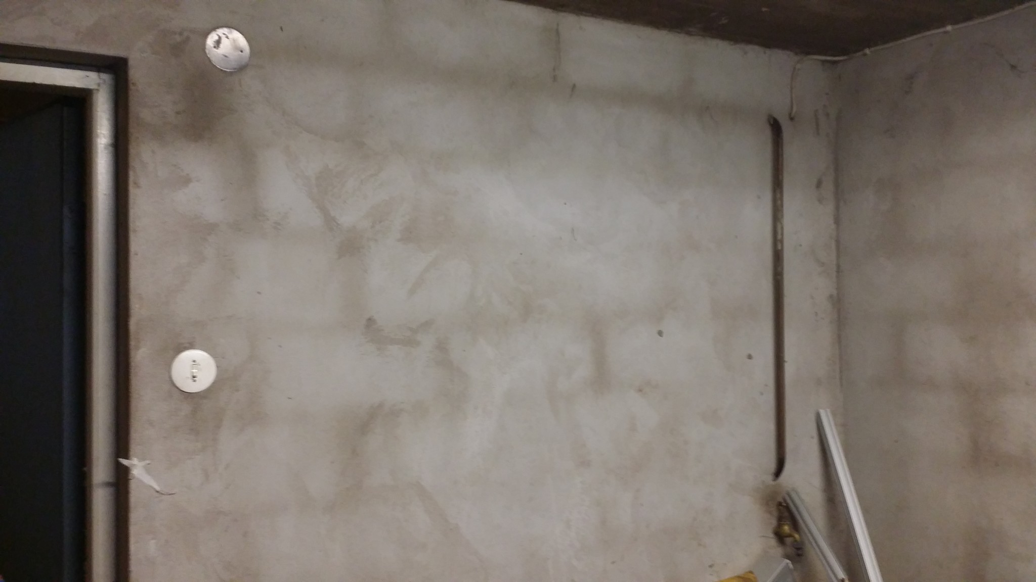

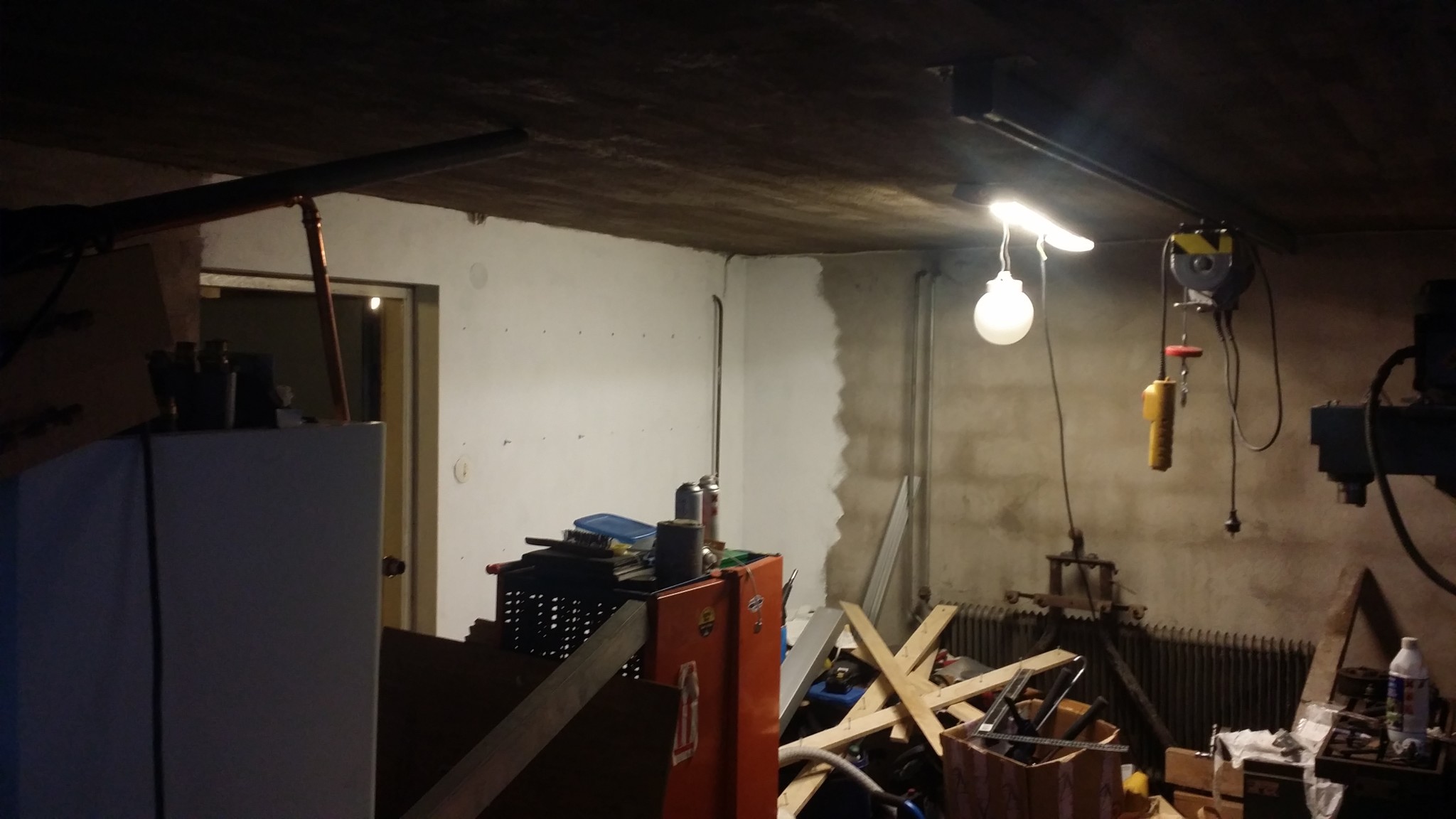

Jo men nu har jag kommit till skott och körde med silikatbinder dagen innan och ikväll självaste färgen. Det var intressant hur den till synes fina ljusgråa putsen plötsligt såg mörk och skitig ut i jämförelse med den kritvita silikaten, eller helt korrekt, dispersionssilikatfärgen. Började av praktiska skäl i två diametralt skilda hörn. Hörnet närmast inåt huset sög färg som bara den medan delen närmast garageporten gick löjligt enkelt att täcka med några rollerspår. Jag kanske inte grundade tillräckligt? :thinking:
Hursomhelst blev jag överraskad av hur tjock konsistensen på färgen var närmast som filmjölk. Ingen idé att försöka hälla över till tråget :D Det var enklast att slabba över med den stora blandningspinnen. En lite skopa skulle nog funka bra.
Bilder före...
Vägghörn före målning med ojämnt absorberande ljusgrå puts och eluttag.
och efter på det sugande stället
Halvfärdigt garage med ojämnt målad vägg och utspridda verktyg samt byggmaterial.
