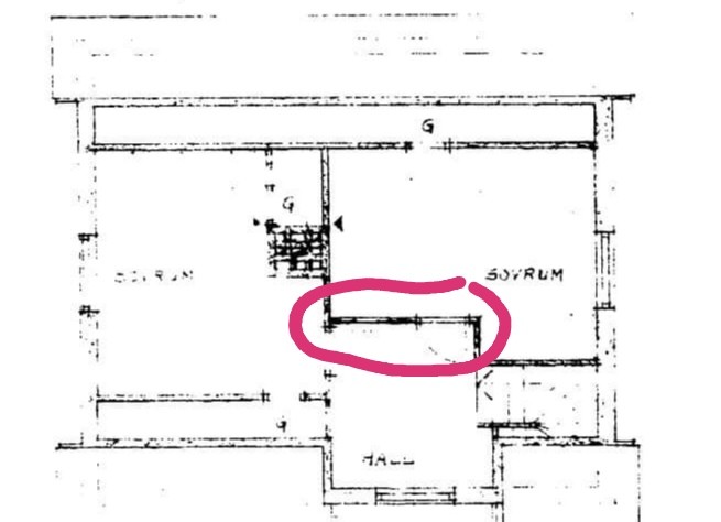

Har en vägg vi tänkt att dra ner när vi förminskar ett rum och gör hallen lite större. Vad tror ni om bärligheten på denna? Markerar med rött, (skit dåliga ritningar, jag vet)
Den är på övre plan och ganska så mitt i huset.

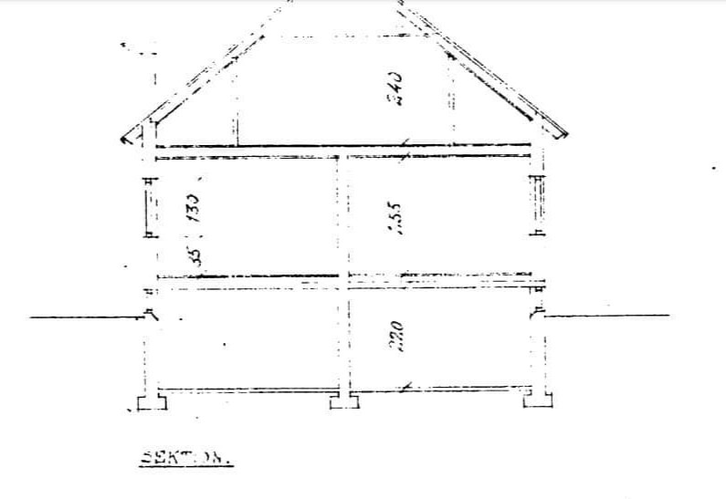

Har även fundering på kattvindarnas bärande?

Den rödmarkerade väggen är inte bärande. I kattvindarnas väggar finns stödben till takstolarna som är bärande.

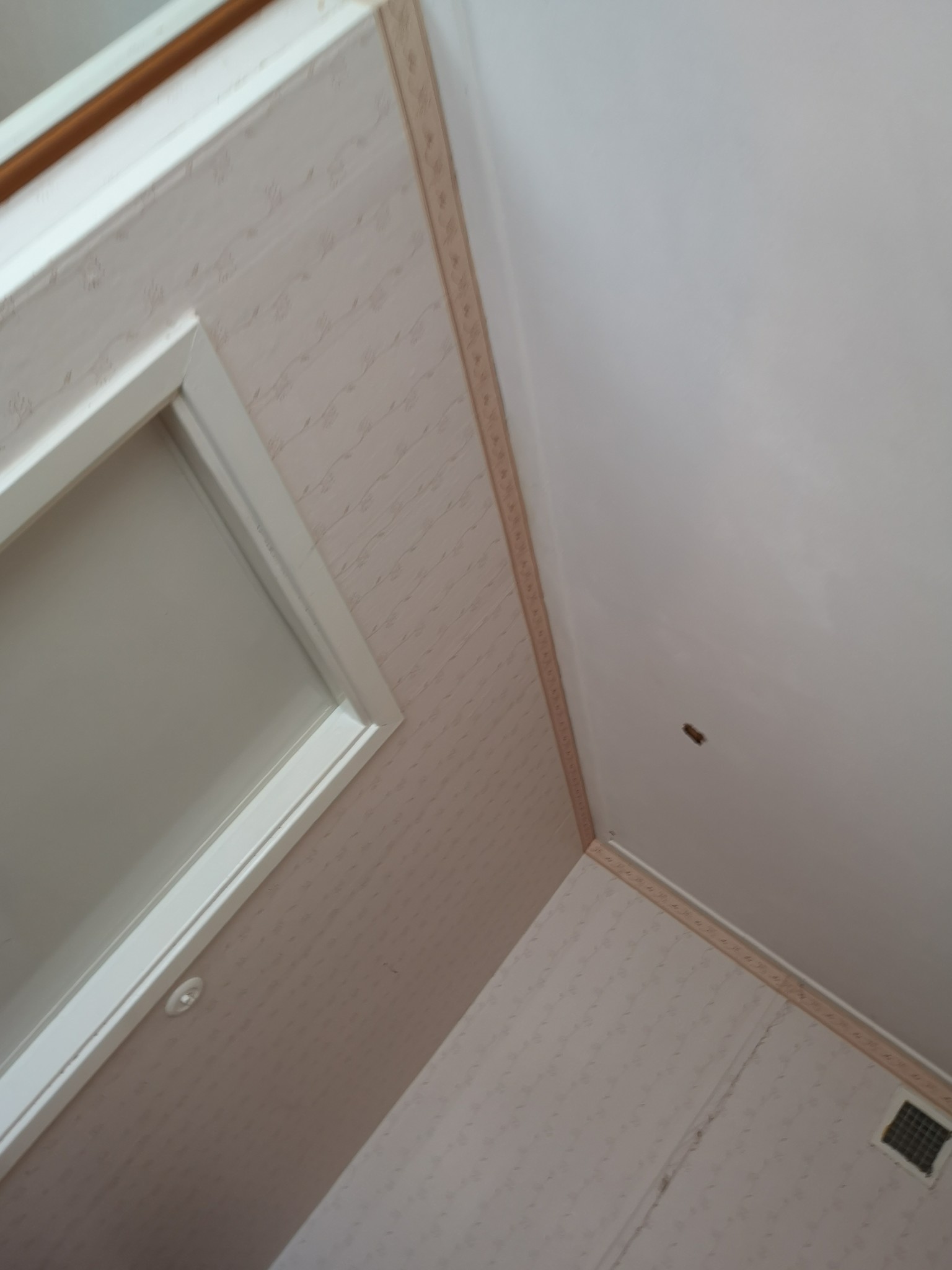

Balkongen är pulpettak. Har rivit lite i det nu och röda väggen känns inte bärande. Den svajar lite osv. Nu är vi mer inne på kattvindarnas konstruktion och om det går att flytta/växla av dom med balkar.
Vill bygga in barnens sängar i varsin ända av ena rummet. Samt göra det andra sovrummet lite "längre"
