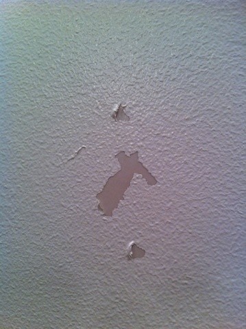

Vi har tänkt att måla väggarna i vårt helkaklade, svagt rosa badrum
och har därför lyft bort badrumsspegeln för att provmåla lite.
Jag har målat med Nordsjö Robust Våtrum 40 glans både med
rekommenderad snickerigrund och direkt på kaklet.
Nu till problemet, färgen sitter extremt bra oavsett grundfärg eller inte och
tål det mesta från naglar till mi dotters plastspade när det är torrt
i badrummet, däremot när färgen blir blöt eller när det är fuktigt i badrummet
går utan problem att skrapa bort färgen med nageln.
Det känns med andra ord som färgen löses upp och mjuknar när det
är blött vilket känns konstigt på en tänkt våtrumsfärg.
Är det någon som vet om det finns någon annan vattenbaserad färg som tål vatten bättre?
Vårt hörnbadkar har vi målat med tvåkomp båtlack och det håller väldigt
bra, men jag är inte sugen på att måla hela badrummet med något som kräver gasmask.

Visste färghandlaren att Du skulle måla på kakel? kanske krävs nån särskild grundfärg tex. Jag har målat taket i vårt ena badrum med Beckers våtrumsfärg och det håller efter 6-7 år perfekt även i duschen men det är iofs på betongtak, inte kakel.
I färgaffären förklarade jag att jag skulle måla kaklet i ett badrum, dom rekommenderade
en speciell högblank kakelfärg som bara finns i svart eller vitt och som inte är brytbar.
Om jag ändå ville prova att måla med en annan färg då vi vill använda en kulör än svart eller vitt
rekommenderade han JOTUN HÄFTGRUND V som är till för svåra material t.ex. kakel eller laminat
i torra utrymmen.
Grundfärgen och våtrumsfärgen sitter som sagt väldigt bra så länge det är torrt men med
fukten eller vatten på blir färgen mjuk och släpper lätt, om väggen blir torr igen sitter det bra igen.
Normalt märker man inte om färgen blir mjuk i ett badrum, man brukar väl inte som jag
gör på min testyta hålla på och försöka skada väggen, frågan är hur länge färgen håller vid normalt
bruk av badrummet.

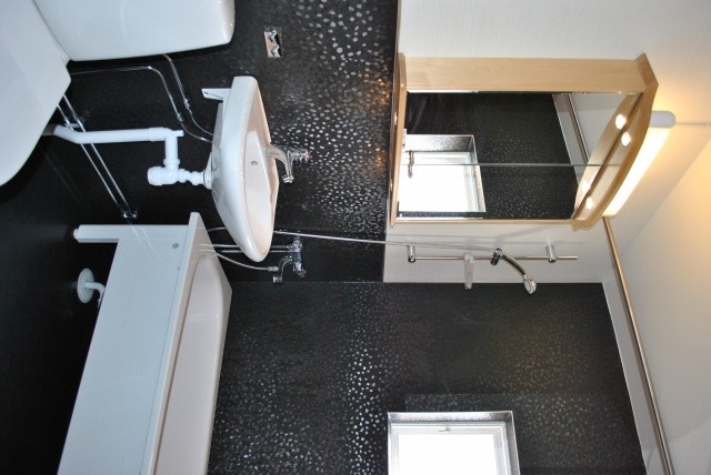

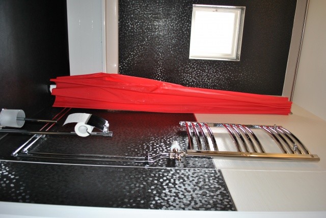

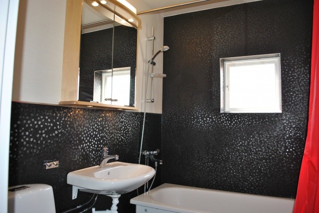

Badrummet i min lägenhet är helplastat men ändå riktigt snyggt. Golvet är svart, och väggarna är svarta med struktur till halvhöjd utom en vägg som är svart till helhöjd. De halvhöjdssvarta väggarna är gräddvita ovanför. En metalllist ligger över skarvningen, som ligger precis under spegelskåpet. Inredning i ljus björk.
