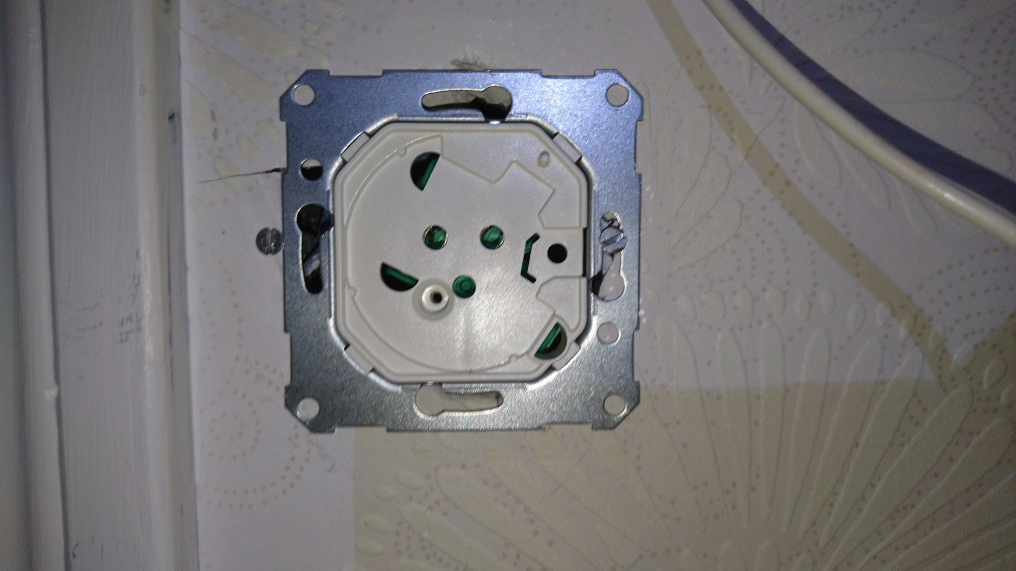

Ska byta alla lamputtag i huset och har beställt en drös med fina SE Exxact. Tog bort den gamla och kopplade in den nya och när jag skulle fästa den, till min förvåning, inte passade... Tog fram skjutmåttet och mätte... C-C 67 mm...
Jag fattar inte... just nu har jag satt uttaget i den ena skruven och den andra sitter... ni ser... vad är detta? Googlade lite och hittade kopplingsdosa som är på 67 mm... Använder jag hålen i uttaget som är cc 67, då kommer uttaget att sitta sne.
Jag vill ogärna ha det enligt nedan... men måste man så måste man.... Har jag missat något eller får man lida med detta?
Eluttag monterat snett i dosa med skruvhål c-c 67 mm på tapetserad vägg.

Lamputtag passar till både apparatdosa och kopplingsdosa. Man får vrida på uttaget och ev ringen i dosan.

Som elmont säger. Vrid dosan och använd hålen som sitter kl.4 och kl.10 så går det fint. Är ringen lös så kan du sätta ringen ungefär som den ska vara och skruva dit apparaten men inte hårt, sen kan du vrida ringen när apparaten sitter på plats.

Ah men... Det visste jag inte. Kollade nyss och ringen kan vridas. Fy vad härligt. Tackar!
