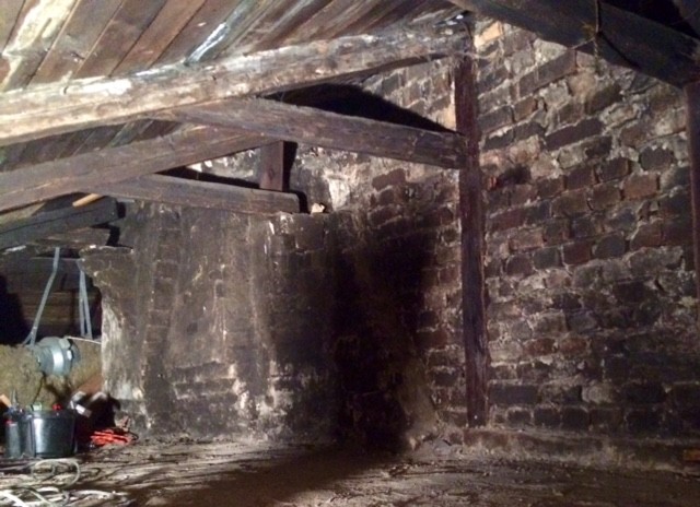

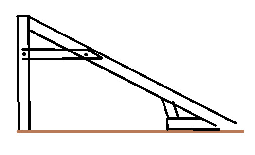

Vi är i färd med att inreda ett vindsutrymme i ett litet hus från slutet av 1800-talet vars tak består av ett pulpettak. I bilderna nedan kan ni se konstruktionen av takstolarna. Det är nämligen som så att vi anser att hanbjälkarna kommer att vara ganska mycket i vägen. Takethöjden är redan mycket låg som den är så det vore på sin plats om det gick att ta bort dessa eller bära av på annat sätt. Vi kommer ta in en konstruktör för att se till att det blir riktigt gjort men initialt vill jag kolla med er först. Vad tror ni?

Det ser ut att vara brett mellan takstolarna. Ska ni isolera mot råsponten kan ni väl lägga takbalkar mellan bjälkarna.
Är taket tätt? Undersidan mellan bjälkarna ser inte så roligt ut. om ni isolerar utan att ha gjort något åt taket kommer det att bildas mögel där ganska fort.
