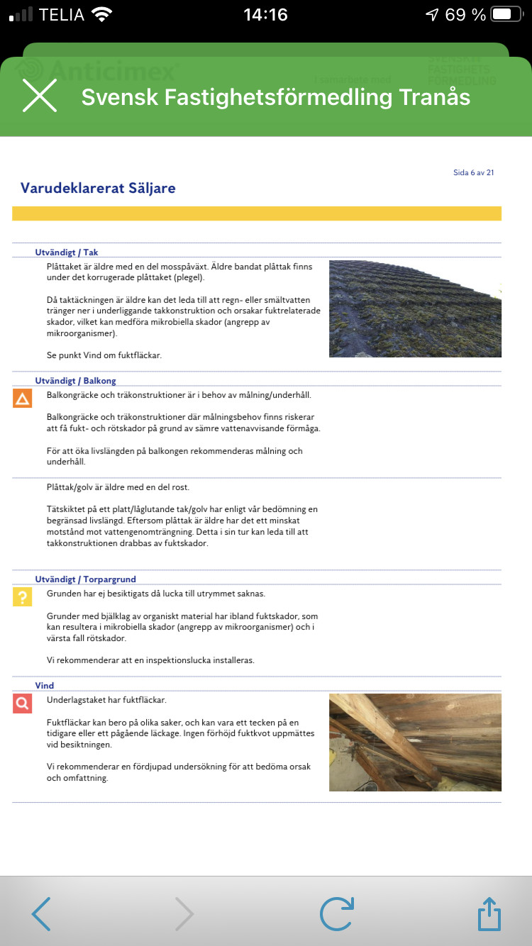

F Fixarjon #1 Medlem · bohuslän · 536 inlägg 13 dec 2020 14:18 Fixarjon Medlem bohuslän 536 inlägg 13 dec 2020 14:18 #1 Hej! hur allvarliga skulle ni anse att dessa anmärkningar är? Om det blir affär byter vi säkert taket på sikt men är det något akut? Inloggade ser högupplösta bilder Logga in Skapa konto Gratis och tar endast 30 sekunder

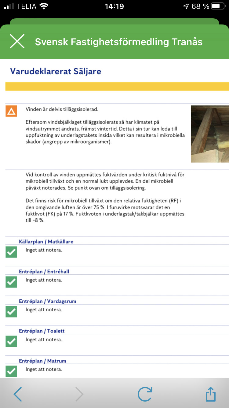

F Fixarjon #2 Medlem · bohuslän · 536 inlägg 13 dec 2020 14:20 Fixarjon Medlem bohuslän 536 inlägg 13 dec 2020 14:20 #2 Denna avser också vind Inloggade ser högupplösta bilder Logga in Skapa konto Gratis och tar endast 30 sekunder
