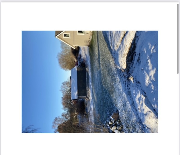

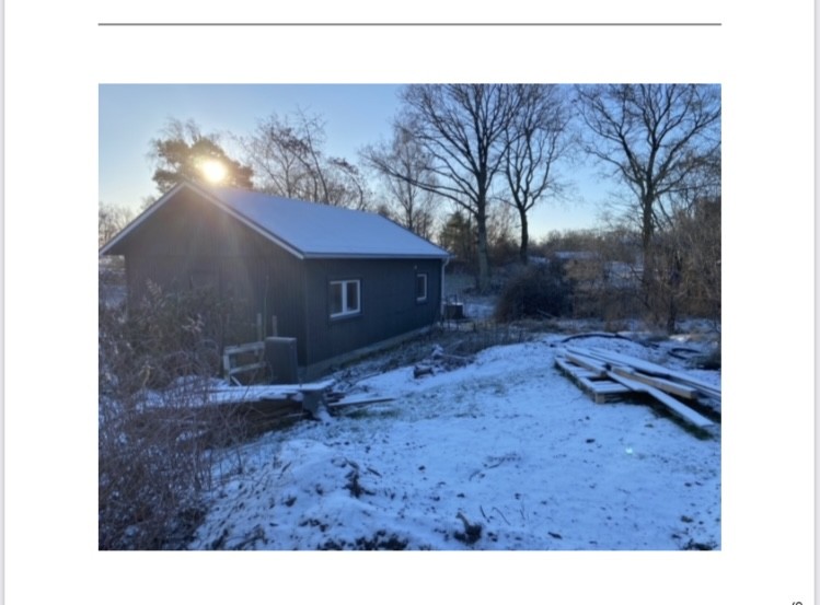

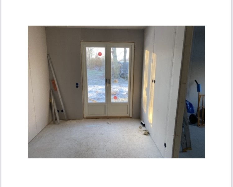

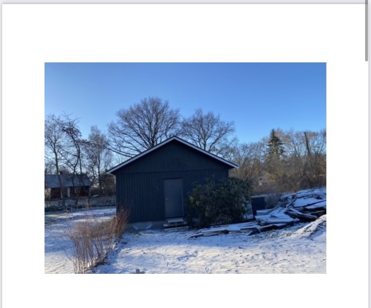

Byggnaden är exakt den samme. Det som inte syns är att 1:25 ligger uppför backen och har vida utsikt både över och förbi min tomt. Han är en fin man, ägaren. Inte en chans att någon av mina grannar är den som anonymt anmält mig.boihus123 skrev:

I detaljplanebestämmelserna står att uthus inte får inredas till bostad medan det på dina plankartor från kommunen står "Uthus inrett till fritidshus". Jag har ingen aning om följderna av detta för frågeställningen men vill påpeka att kommunen någon gång verkar ha gett tillstånd till en planstridig åtgärd.
I äldre bygglagstiftning fanns en dispensmöjligheter och det var ofta så att byggnadsnämnder gav planstridiga bygglov på den tiden som inte skulle ske idag med PBL. Du har ett bygglov för fritidshus och då är det det som har beviljats alldeles oavsett om det är planstridigt eller ej. Du har en rätt till fortsatt användning av ditt fritidshus även om det är planstridigt.QueenOfManyThings skrev:
Men sen har vi frågan om du nu kanske har rivit ditt fritidshus så att det inte finns mer.
I grund och botten nej. Har du rivit ditt gamla planstridiga fritidshus så ger det dig ingen rätt att få ett nytt bygglov enligt dagens lagstiftning för att annat planstridigt fritidshus. Planen ska följas strikt enligt PBL.QueenOfManyThings skrev:

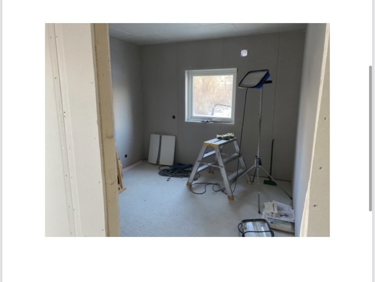

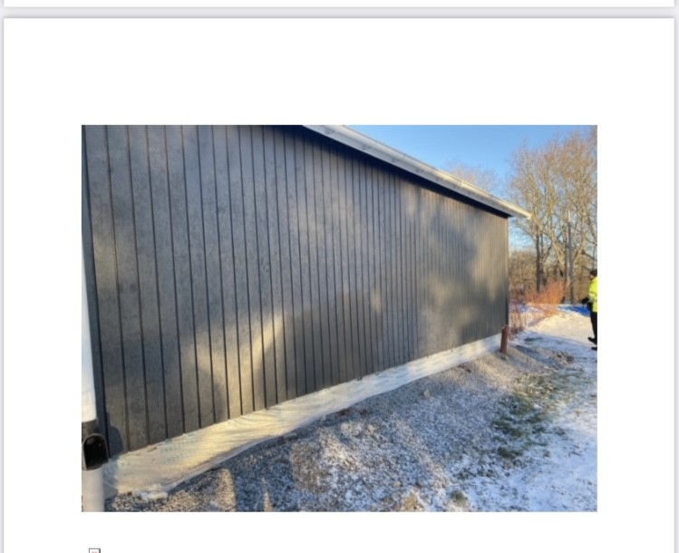

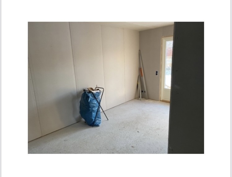

Här är kommunens ”bildunderlag”. Väggarna är ju dessutom gipsade då jag tilläggsisolerade insidan (för att INTE påverka yttermåtten)H hempularen skrev:
Moderator
· Stockholm
· 57 958 inlägg
Ja den grunden ser ju rätt ny ut...
Om det blir en detaljdiskussion om det så är det nog svårt att hävda renovering utan att blåljuga. Men jag skulle i första hand hävda att det bara renoverats bit för bit. Och om det blir omöjligt att inte kommentera grunden, "jag har renoverat kanten" (utan att nämna att även resten är omgjutet). Blir det "korsförhör om grunden" så blir det svårt, utan att direkt ljuga.

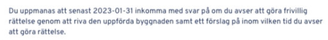

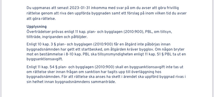

Det är inte så mycket att byggnadsnämnden vill att byggnaden ska rivas som att TS kan undgå påföljd av en eventuell överträdelse genom att rätta innan byggnadsnämnden fattar beslut i ärendet. Sättet att rätta är att riva. Tjänstemännen har en serviceskyldighet enligt förvaltningslagen att hjälpa TS att tillvarata sina rättigheter och det är därför de informerar om denna möjlighet.
De informerar också om möjligheten att söka bygglov i efterhand samt att deras första bedömning är att den vägen kan vara knepig.
