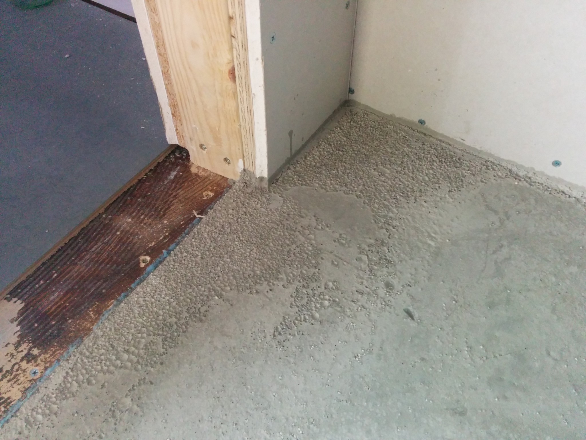

Ser detta rätt ut? Jag tycker det ser ut som en något mer homogen Eps betong, kan man tätskikta direkt på den, och är det verkligen tillräckligt jämnt? Fallet är ok förutom någon liten liten rygg på något ställe som man får slipa ner.
Men ärligt talat vad är det? Det ser ju ut som någon har slängt på något, och sedan blåst med en lövblås både på och i sörjan! Det ser ju inte ut som flytspackel utan mer som mjukglass!
Ser precis ut som när jag fuskade med flytspacklandet i källaren under mitt garage. Hoppade över primningen innan samt slarvade vid blandandet av spacklet. :rolleyes:

Men vafan!
Det där ser ju inte klokt ut. När man flytspacklar ska det bli slätt!

Jag har inte misslyckats så med att flytspackla.... å då är jag bara en simpel hemmafixare... Jag har hällt det rätt ner i en grop, det blev snyggt ändå....
Hade dom nån syrepump på under flytspacklet? :D
Håller med övriga, flytspackel blir slätt av sig själv om man bara håller sig inom anvinsingrna för vattenmängd, blandar med visp minst 2 minuter och låter den mogna lite, samt inte går i det ska det bli helt slätt och fint.

Jag tror ju inte att det är flytspackel, det är det som är saken, vilket också kan förklara en del.
Men som vi kom överrens så skulle firman först gjuta över golvvärmen med en slipsats och sedan flytspackla ovanpå det. Jag har vart bortrest och därför inte kunnat kontrollera processen. Om de sedan frångått det vi kommit överens om så spelar det mig ingen roll, så länge det är rätt och riktigt. Jag tror det är något typ av EPS betong, men ytan känns inte tillräckligt slät för att tätskikta på, och även om den vore slätare så skulle alla luftbubblor eller hål efter frigolitkulorna inte kännas bra att ha under membranet.
Är det någon som vet om man kan tätskikta på EPS?
Nä det gör man inte. Som du säger så är ju den ytan inte homogen utan porig!
De ska inte slipa av det där och flyta ovanpå, då?

Nej, de är klara enligt han jag har haft kontakt med. Jag misstänker att de i sin tur har tagit in en firma som bara sysslar med golvspackel, verkar som att det är vanligt bland plattsättarfirmorna.
Kan man handspackla tunt tunt så att man montera tätskikt? Hur tunt i så fall. Jag jobbade hårt med att få ned höjden vid tröskeln så att man inte behöver ta ett steg upp till badrummet och vill inte ha det heller.
Det är inte EPS iaf, cellplasten syns extremt tydligt i den.
Det går nog att slipa lite på det, och sen jämna ut med en väldigt fin slipsats.

Det vi ser på bilderna ÄR flytspackel så har vi det konstaterat och det ser ut som att dom har blandat för mycket vatten i, då blir det lätt en sådan yta. Inga problem att tätskikta på den ytan man ser på bilderna men om det skulle kännas bättre för TS så kan man spackla över ytan med vanligt handspackel.

Vad är det då för vita kulor som är i? Har man det i flytspackel, nåt nytt påfund?
