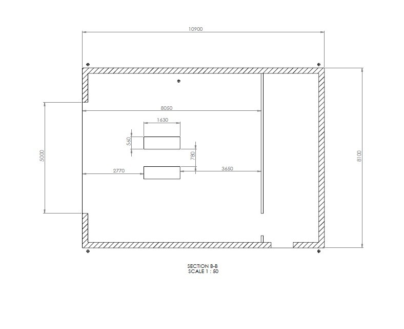

Jag håller på och planerar inför ett garagebygge.
Tanken är att få garaget stomrest innan det riktiga huset kommer.
Jag anser mig själv vara väldigt händig, och löser det mesta.
Men en grund har jag aldrig anlagt.
Jag har heller inte sysslat med grävning av dränering, kulvertar eller golvvärme.
Därför skulle jag nu vilja ha lite tips inför bygget.
Jag kommer garanterat behöva ta in hjälp på vissa områden. Men vet jag inte själv hur det måste göras, då är det lätt att man missar att be om hjälp på den punkten.
Bifogar bild på hur jag har tänkt att måtten ska bli.
Yttermåtten på bilden är färdigt yttermått. Plattan blir det måttet minus 100mm.
Det ska sedan muras upp 200mm leca på plattan för att kunna spola av bilen i garaget.
Jag har då tänkt att gjuta uttag för en saxlyft som ska vara livad med plattan när allting är färdigt.
Men hur ska jag göra här?
Hur ska jag tänka med fall till groparna för att få dem livade?
Hur mycket fall brukar man ha?

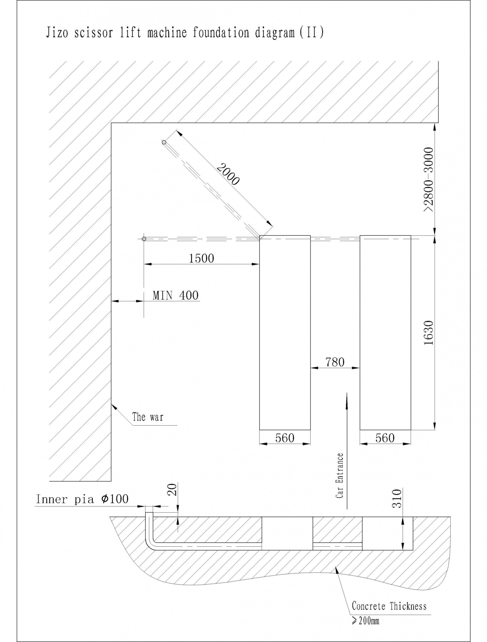

Gropen för saxlyften ska vara enligt bifogad bild;
Tanken är att köra med L400 kantelement.

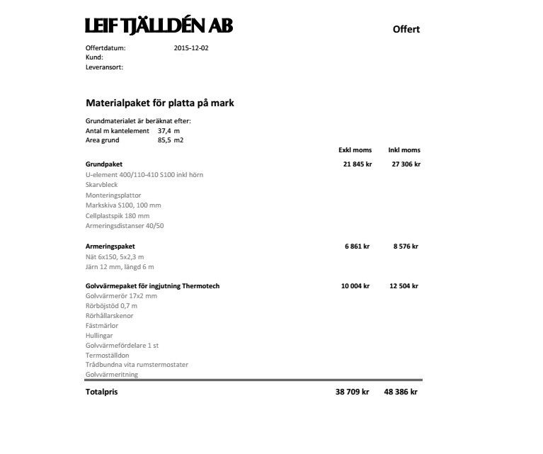

Fått offert ifrån Tjällden på detta.
Är detta bra pris?
Som synes så har jag valt till golvvärmepaket.
Huset kommer drivas av en Nibe F750.
Blir det några problem att köra både huset och garaget?

Jag tog in offert både från Tjällden och Beijer när jag byggde vårt garage. Beijer blev aningen billigare och jag valde dem främst för närheten och de extra möjligheter det ger till justeringar, ändringar kompletteringar osv.
Angående uppvärmningen så kommer du väl inte få någon återvinning på värmen som används i garaget. Jag antar att du får räkna med att det blir som att köra direktverkande el i garaget, kanske är bättre att satsa på en luft/luft värmepump istället? Men jag kan va fel :-/
Ang groparna så gjut i dem när plattan är klar och du har dina lyftar, då vet du måtten och kan göra allt i lugn och ro.

Kanske kan du gå upp till 20mm golvärmeslang istället så blir det mindre slang och lägre tryckfall, det går även lätt och naja slangen uppe på armeringsnätet så.slipper man rörhållarskena osv. Blir billigare och lika bra i ett garage.
Jag köpte mitt senaste grundpaket från Legalett I älvängen,bra pris o så tyckte jag att deras armeringspaket var rejälare och mer påkostat.

Så du menar att jag gjuter yttermåtten färdigt, men gör själva botten av groparna senare?
Kan ju vara smart då man inte riktigt är hundra på vilket fall man får.
Japp, har du råd så lägg ned rör (20mm) oavsett uppvärmning
Japp, gjut botten i hålen någon vecka efteråt, du vill inte strula med det när du gjuter plattan
Leta efter en riktigt bra firma för gjutningen (ta referenser och titta på tidigare jobb om möjligt).

Det måste väl gå att att gjuta allt på en gång...bättre botten blir lite för låg än för hög...saxliften ska väl justeras in?
Ska det vara tvättmöjligheter i garaget också gäller väl särskilda regler ang avloppet?
Glöm inte att ha golvbrunnen lättåtkomlig även när saxliften är monterad.
20 mm golvärmeslang blir både billigare och bättre än den offererade 17mm slangen. Skenor för slangen är oxå en onödig kostnad. Jag har kört hela min platta i huset med slangen fäst med buntband uppe på armeringsmattan snabbt smidigt o enkelt att förlägga själv, köp eller hyr eller bygg en enkel slangvida så går det ännu lättare.
Jag tycker du ska tänka en extra gång på detta med att spola bilen inomhus. Det blir fruktansvärt fuktigt i garaget, allt blir fuktigt och sedan dammigt pga det. Dessutom är det sjukt irriterande att golvet inte är plant när man vill göra andra saker i garaget..... Byggde jag nytt skulle jag göra ett plant golv och låta golvvärmen torka ev vatten (och inte spola inomhus). Jag spolar utomhus med varmvatten istället, och sedan kör jag in bilen om jag verkligen måste.
Jag skulle också vilja ha lyften lite åt sidan så att en annan bil med marginal kommer in när en står på lyften.

Ang spolning av bilen inne så är det väl inget jag tänker att jag ska göra speciellt ofta.
Men jag vill ändå ha möjlighet, och avlopp ska det finnas i vilket fall som helst.
Dock inte helt klar än med vad kommunen kräver. Om det ska finnas oljeavskiljare eller dylikt.
Jag har också funderat på placeringen av lyften.
Men anledningen till placeringen precis i mitten är för takhöjden.
Garaget kommer byggas på 20cm lecablock.
Vägghöjden blir 2,5meter. Dvs 2,7m till hammarband.
Sedan blir takstolarna 27graders saxstolar.
Vilket borde bli ca 18grader invändigt.
Vilket då ger en innertakhöjd på 3,7meter 1meter ut ifrån centrum.
Sedan ska det dit armaturer och annat i taket.
En standardbil är knappt 1,5 meter hög.
Ska jag kunna hissa upp och gå under bilen så behöver jag höja 1,9 meter.
Det blir 3,4 meter.
Så placeringen med den takhöjd jag får blir nog tvunget att vara i mitten tyvärr.

Ang. dränering i groparna för saxlyft.
Något att tänka på är om du råkar skjuta en hydraulslang till lyften, då tömmer du 20L hydraulolja rätt ner i stenkistan med risk för att allvarligt sabba ditt och grannarnas dricksvatten.
Det är värt att ha en oljeavskiljare typ sådan:
http://www.avloppscenter.se/vara-pr...avin-minipek-st0-4-oljeavsk-kl2-inkl-bet-5ton
