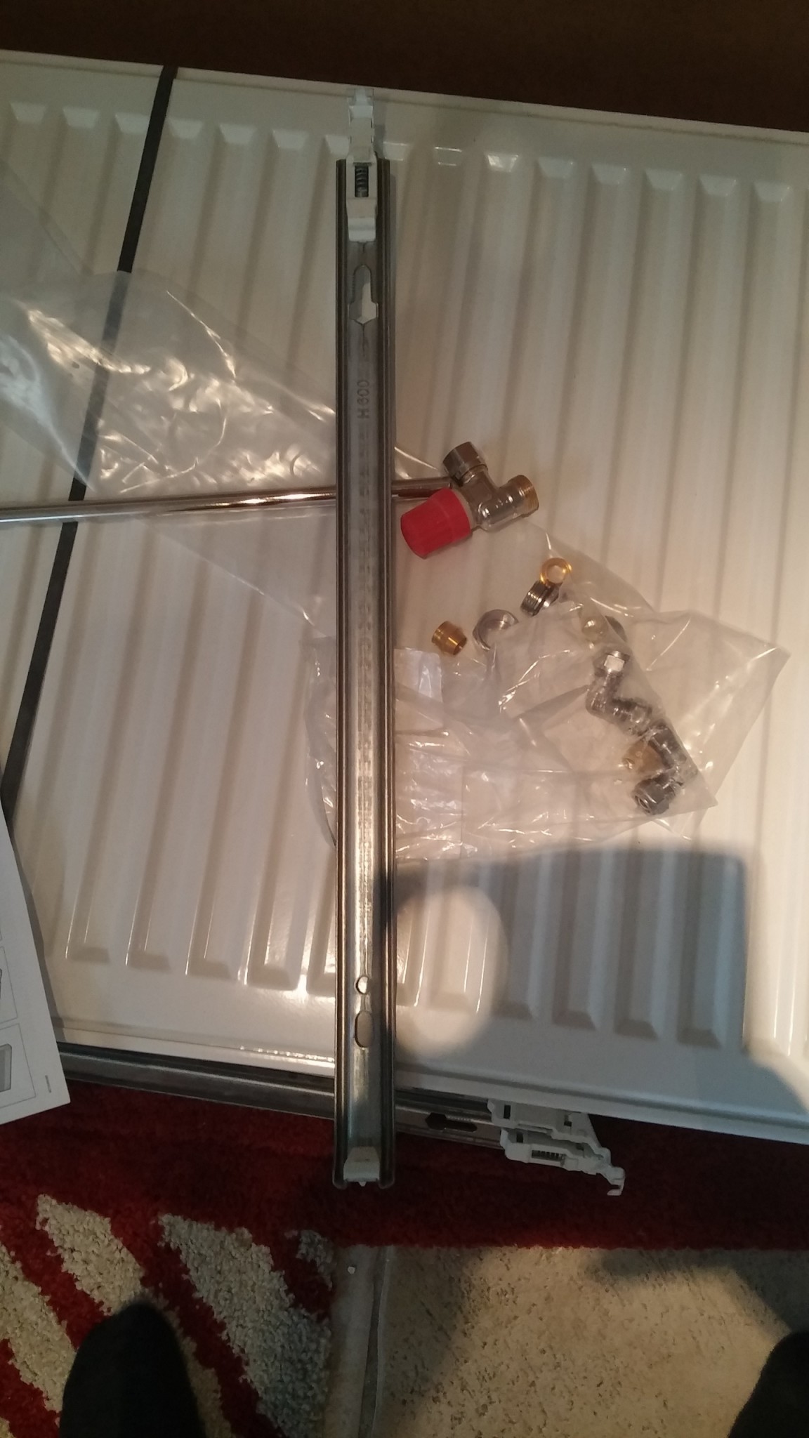

Ska fästa en 60 x 120 cm typ 22 radiator på ca 30 kg på en plåtregelvägg med gips och OSB. Läst lite andra trådar som rekommenderar grova träskruvar men inte för långa så att de drar mer i OSB-skivan än nödvändigt. Väggen plus konsolen till radiatorn är ju knappt 30 mm i detta fall - skulle då ankarskruv 5 x 40 mm vara lämpligt att hänga dessa i? Har tre konsoler på radiatorn med 2 st skruvar i varje konsol.

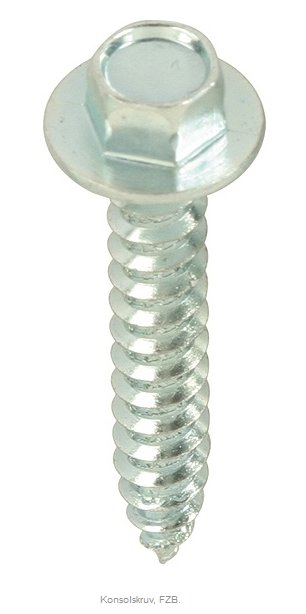

Spånskiveskruven har försänkt skalle, du vill ha plan yta mot konsollen. Kan ej Fishers sortiment men dom har något motsvarande.frihopper skrev:
99% av alla rörisar monterar radiatorer med konsolskruv (kallas även för byggskruv) passandes 8mm magnethylsa för i dragning. Ingen bricka behövs med denna.
http://www.rinkabyror.se/artikel/byggskruv-6-5x38-fzb/

Och varför tre konsoler på en radis som endast är 120cm?
Sprängsäkert?
Normalt monterar man tre konsoler på radisar 180cm och bredare.

Tre konsoler för att Hornbach hade det på sin montagevägg där 60 x 120 cm-radiatorn hängde för visning. Och jag gick på det
även om 49:- extra känns OK med tanke på att radiatorkoppel (Danfoss) och Korado-radiatorn tillsammans gick på 2 139:-.
Vet rörmokare hur man använder annan skruv än byggskruv? haha. Fast de drar faktiskt jävligt bra!krilleman_215 skrev:99% av alla rörisar monterar radiatorer med konsolskruv (kallas även för byggskruv) passandes 8mm magnethylsa för i dragning. Ingen bricka behövs med denna.
