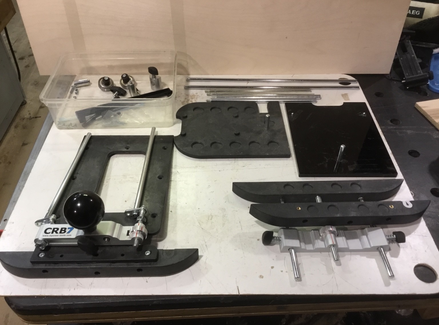

Jag har ett komplett CRB-7 system som kanske skulle kunna hjälpa dig.
Googla runt lite på YouTube så ser du hur du kan använda systemet.
Vill du ha mer information så skicka ett PM.
