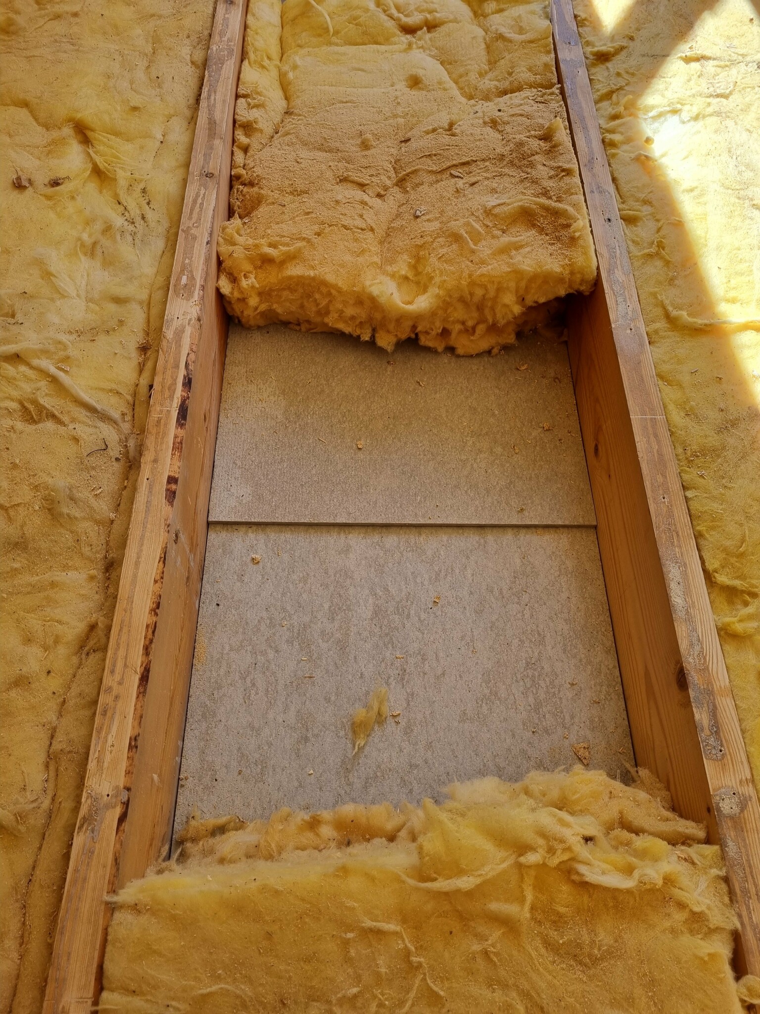

Vi var tvungen att ta upp en del av golvet då trossbottenskivan/blindbottenskivan fallit ner.
Nu ska vi lägga ny spånskiva och sen nytt klickgolv. Ska byta isolering i den delen vi tagit upp (samma typ av isolering). Det är ingen ångspärr där. När jag lägger i ny isolering, ska jag ta lägga en ångspärr på den delen vi byter? Eller ska jag bara göra likadant som det var innan?
Det är krypgrund. Utbyggnad ca 90-tal på gammalt hus från 30-40-talet.

ingen aning egentligen. Äldre hus - betyder det att ni inte har ångspärr i väggar och så vidare - alltså insida klimatskal?
Det ska väl vara det i moderna hus med mek. ventilation - och kanske inte alls i äldre hus med självventilation.
Så jag skulle vänta på svar här - eller få någon expert att ta en översyn av huset.
Om det riskerar bli övertryck inne i huset och det saknas ångspärr finns väl risken att fukt vandrar utåt (golv, väggar, tak).
Kolla upp innan ni fixar till.
Eller vänta på bättre svar här - kommer snart!
