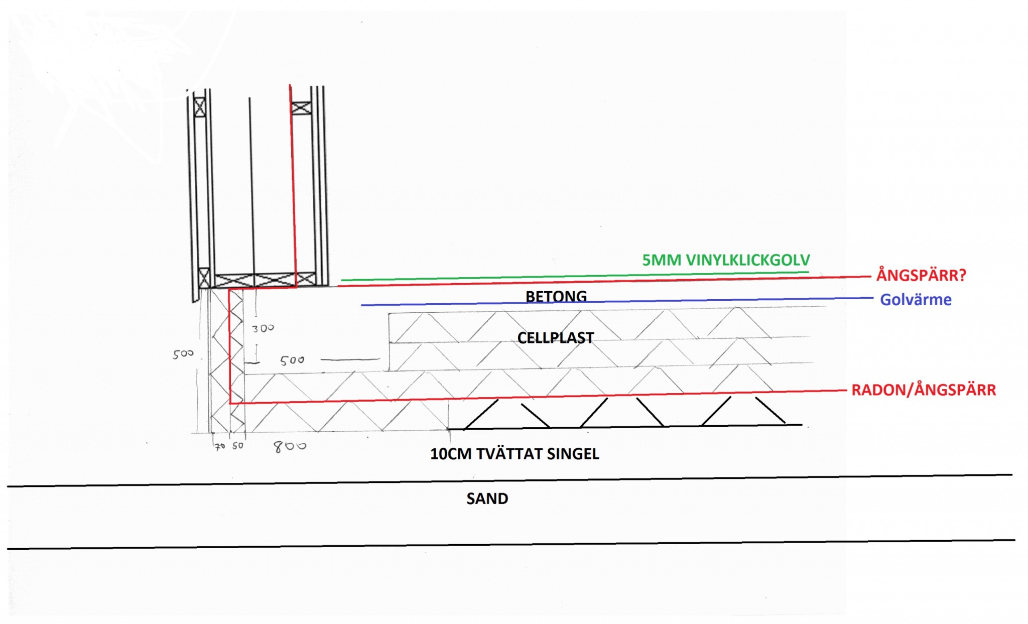

Kan inte riktigt bestämma mig för hur jag ska göra!
Ska lägga golv i vårt nybygge, har lagt radon/ångspärr mellan det första och andra lagret isolering i plattan. Vi tänker lägga 5mm vinyl klickgolv men golv tillvärkarna (BerrtyAlloc/Pergo) skriver i sina anvisningar att ånspärr alltid ska läggas ovan betongplatta.
Hur hade ni gjort?
Landbogården
Normalt sett så lägger man ångspärr på betong, ja... Det har väl mest att göra med kondens om betongen ändrar temperatur snabbare än golvet så att ev. kondens fastnar under plasten och inte kommer åt parketten...
