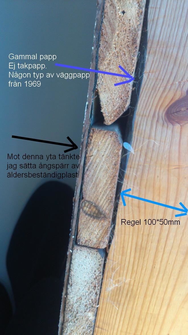

Jag ska tillläggsisolera vårat hus från 1969 (fd sommarstuga).
Nu med självdrag, knappt 90 mm isolering.
Min tanke är att isolera med 145 extra mm från utsidan.
Samtidigt får jag möjlighet att sätta i ångspärr från insidan eftersom frugan vill renovera två rum. Kök och sovrum 2, se forum inlägg:
https://www.byggahus.se/forum/isolering/259896-angsparr-eller-inte-angsparr.html
Nu då jag lyfte ut fönstret i sovrum två såg jag att det sitter en väggpapp bakom brädväggen.
Tror ni det kan bli för tätt för brädväggen om jag sätter i en ångspärr från insidan?
Det blir ju liksom modern ångspärr från insidan och vindpapp från 1969 på utsidan.'

Den åldersbeständiga plasten är helt tät och ska tejpas i alla skarvar. Så att säga att det blir för tätt stämmer inte här.
Ska man plasta ett hus ska man göra så hela huset blir tätt, inte enstaka väggar/tak.
Tycker du ska skippa plast och bara isolera med isolering som har hygroskopiska egenskaper (kan ta upp och avge fukt i form av vattenånga).
