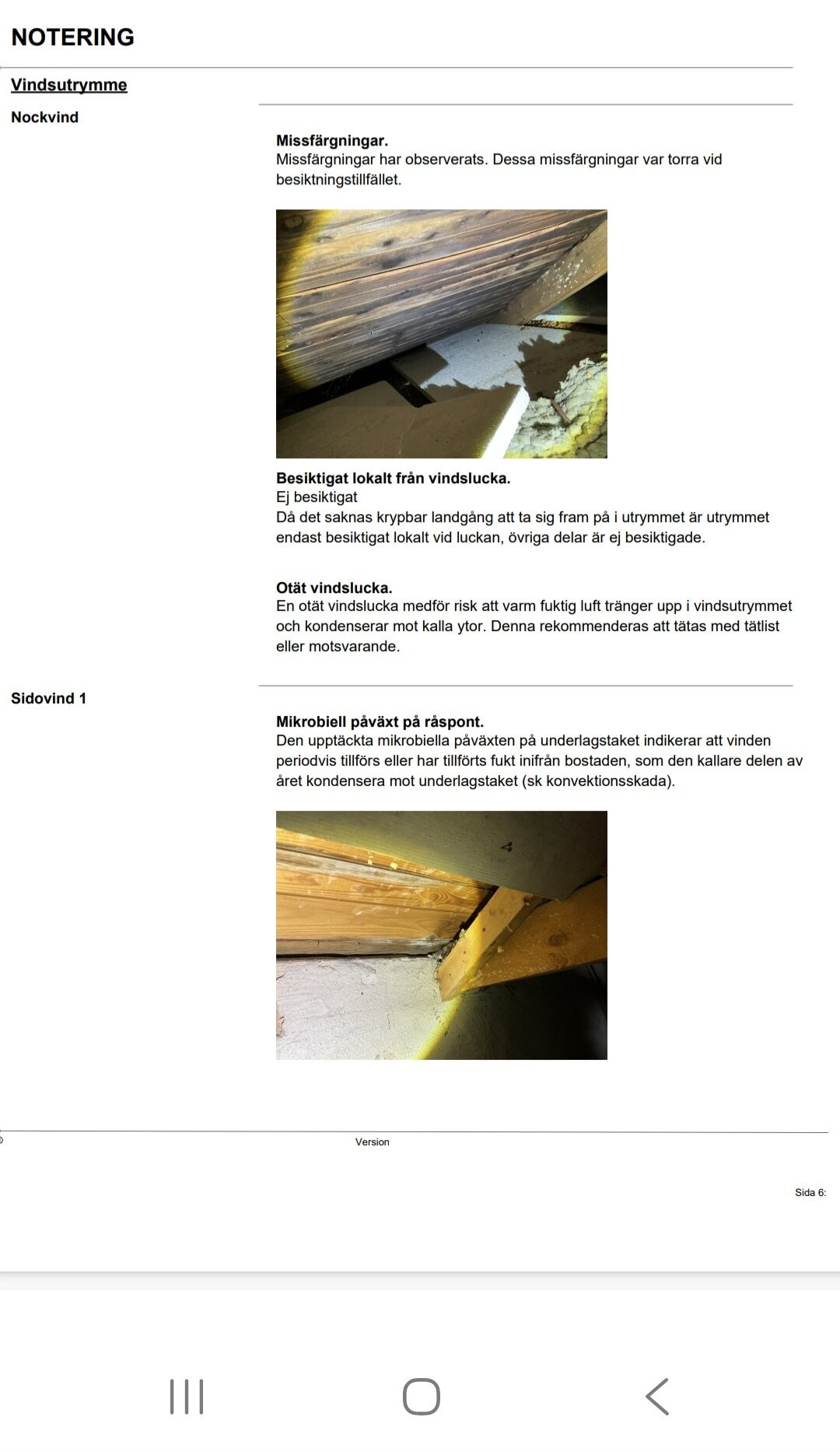

Vi har köpt ett radhus från 1949 på 1.5 plan i Malmö. Det är ett renoveringsobjekt och vi försöker just nu få grepp om det stundande projektet.

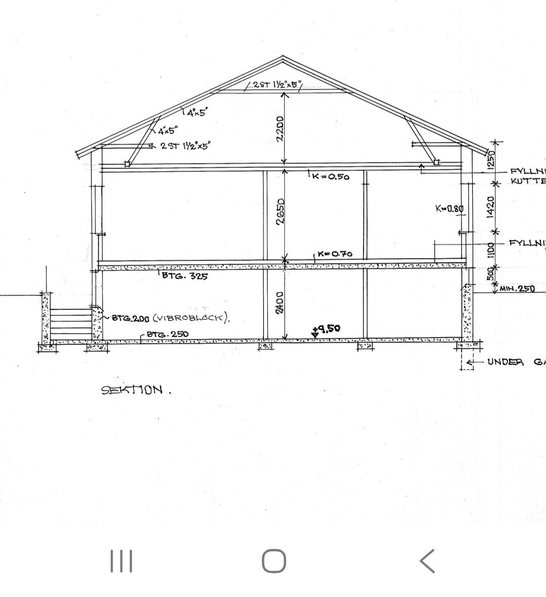

Original var huset byggt som 1 plans med källare, med vind med väl tilltagen takhöjd (2.25m). Idag har vinden förvandlats till badrum och tre sovrum. Kvar är dock ett utrymme upp till nock som är svåråtkomligt (enligt besiktningsmannen).
Vi går i tankarna att:
1. Undersöka möjligheterna att öppna upp till nock. Om möjligt, är det någon annan som har gjort ett liknande ingrepp och blivit nöjd med resultatet? När jag läser tidigare trådar verkar det inte vara solklart med vilken lösning som är bäst. Och hur påverkar detta ventilationen?
2. Om det blir ett för kostsamt ingrepp och vi istället behåller innertaket, hur gör vi då med utrymmet? Att bara låta missfärgningarna och vitmöglet vara känns sisådär? Eller är det ok?
Dela gärna era tankar kring hur vi kan tänka kring vindsutrymmet.
Ritningen är original

  • Råspont med mikrobiell påväxt i vindutrymme, noterat vid inspektion. Synligt mögel och missfärgningar nära vindsluckan, potentiellt skadligt för struktur.
  • Arkitektritning av ett radhus från 1949 med detaljerade måttangivelser, inklusive sektioner för bottenvåning, övervåning och takhöjd.
