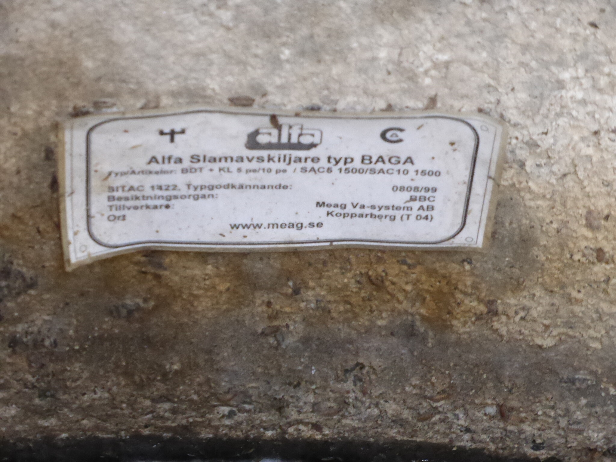

Vad har du för typ av brunn?
Jag brukar spola rent utloppskammaren efter tömning och då rinner ju skiten ner i den nedre kammaren.
En ALFA typ BAGA 3 -kammare 3 m3 i betong och glasfiberavskiljare på mitten, godkänd av kommunen, när hela alltet gjordes om för 35 år sen + att det inte finns någon tidsgräns i bygglovet på nyttjandet. Så nu tänks om att gräva om infiltrationen till sommaren och byta i den. Kan göras i enlighet med lagen om VA och är inget som man behöver bygglov för. Heter renovering.
  • Etikett på Alfa slamskiljare typ BAGA, tillverkad av Meag VA-system AB, med tekniska specifikationer inklusive typgodkännande och kontaktinformation.
