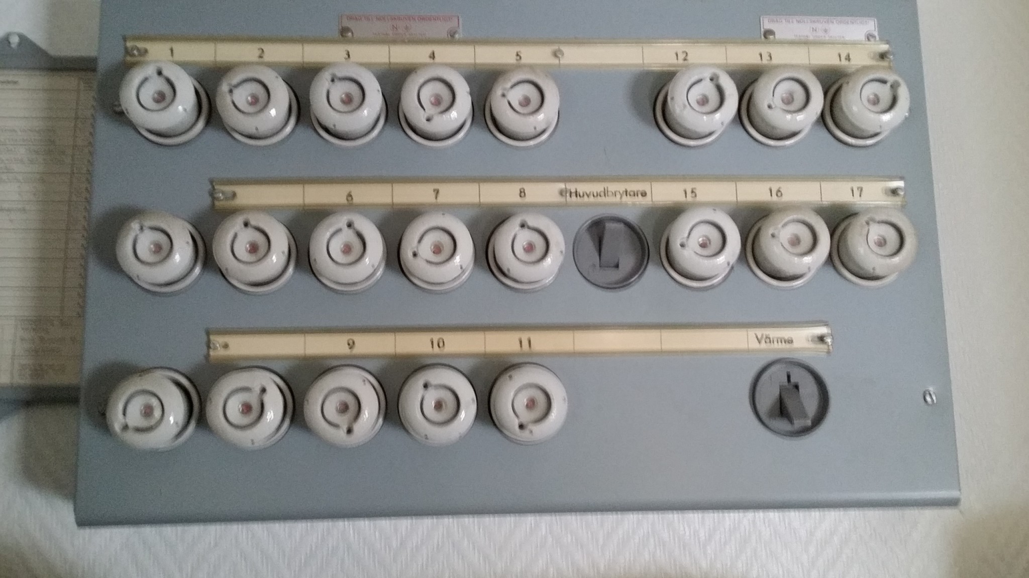

Är det en 3-fas spis eller 1-fas spis?
Om 3-fas spis, har du kollat att alla 3 säkringarna är hela?
Enligt propp skåpet så finns det bara en säkring

Nej jag menade inte inne i spisen utan i proppskåpet. Du har tydligen en 1-fas spis.
Om vi kan utesluta säkringar i proppskåpet så, ja då är det elfel inne i spisen.

Bara en kontrollfråga. Finns det en lista med nummer på säkringarna där endast ett nummer är vikt för spisen? Om så är fallet kan det fortfarande vara 3 säkringar till spisen. Numret i listan avser då en trefasgrupp med tre säkringar och inte en enskild säkring. Givet att min gissning stämmer så har du tre säkringar att kolla. Om det bara är en säkring så bör den vara på 20 A. Om jag gissar fel och det är enfas är det troligen fel på spisen.
Det ser ut som Avemo skrev att spisen har tre säkringar "proppar" och en är trasig. Bör vara de tre längst till vänster och lodrätt i linje med varandra. Lossa alla och känn på den lilla röda pluppen i änden inte alltid de släpper, eller byt alla tre på en gång.

Vi har dessa proppar p sen ett skåp utanför huset där elmätaren sitter. Där finns 3 proppar med 25a 500 v. Men strömmen överallt annars i huset fungerar...
Aha. Så dom 2 under 1 an som inte har nån siffra kan dom vara till ugnen?
Precis så är det.
Gud vad korkad jag känner mig:/ hoppas att det funkar nu då. Ska ner o köpa proppar nu:)
