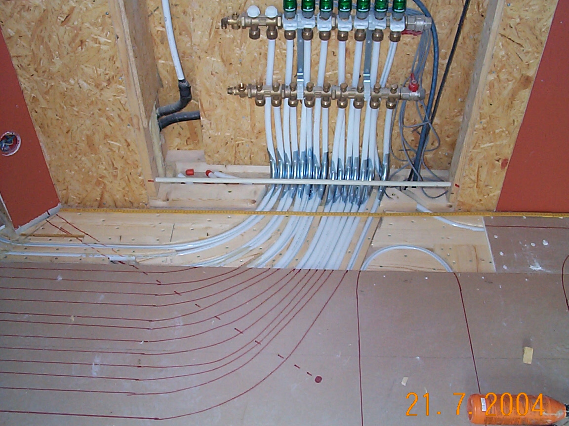

Jag undrar hur man får fast slangarna där dom går utan värmeplåtar, lägger i glespanel, bara att låta dom ligga å sen "trycka" ner dom när jag lägger på golvspån eller?

Japp. Låt dem ligga bara. Se bara till att röret kan expandera något.

vilket cc mått har du mellan glespanel jag tänker också lämna bort värmeplåtarna

cc30 men i vissa rum cc28 annars så gick det inte ihop.

Menar du skippa plåtarna helt? Är nog inte att rekommendera?

Så klart inte. Undrade där dom går ihop till fördelaren och där dom inte ligger i plåtar.

tackar! precis vad jag letade efter
