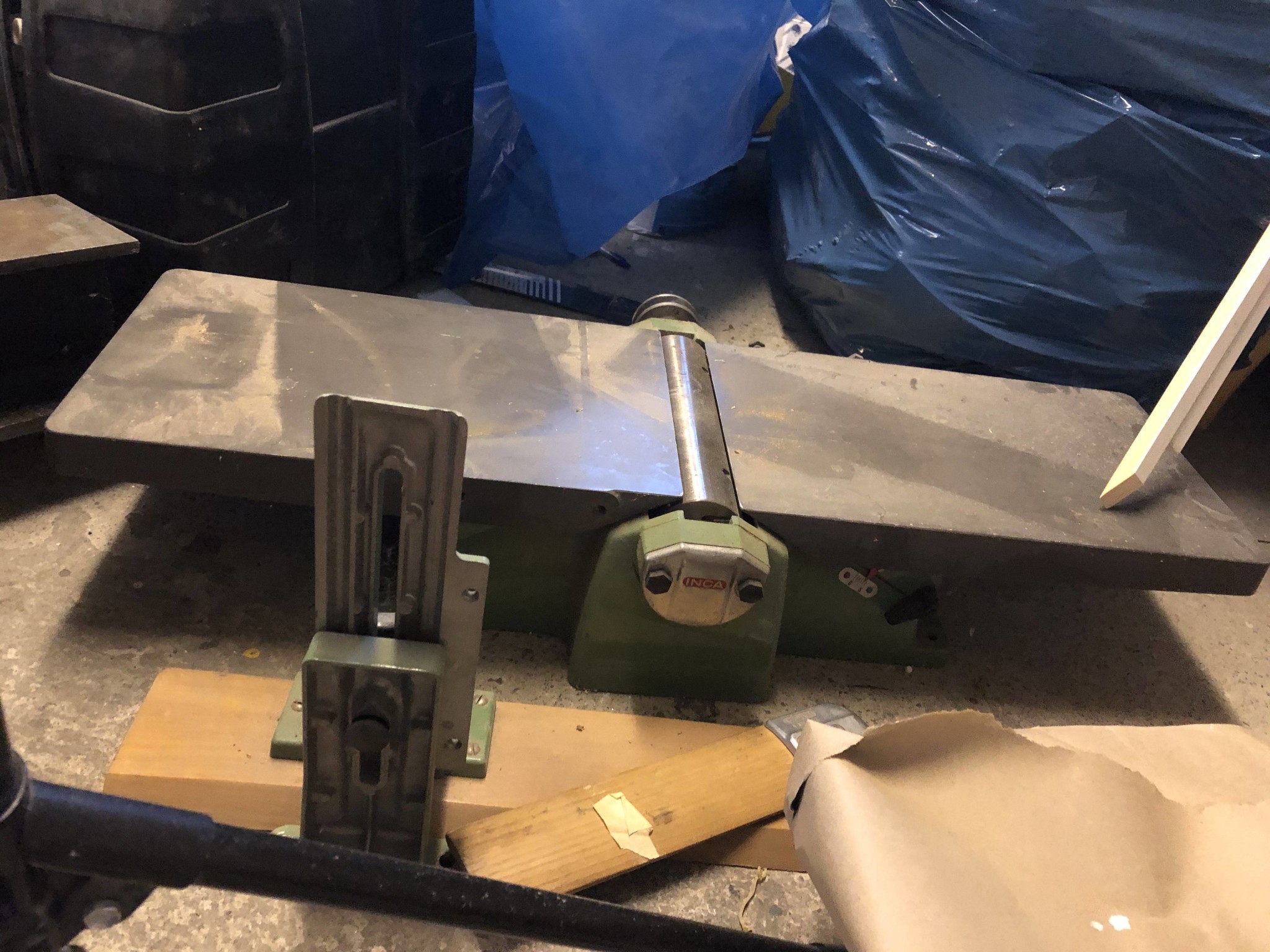

Länge funderat på att fixa ett hobbysnickeri i garaget.
När jag köpte huset så fick jag även en rikt?/planhyvel på köpet, och även massa annat som jag inte har en aning om, kommer ett par bilder så kanske någon kan lista ut vad det är.
Men första frågan jag har är, rikthyveln jag fick saknar motor troligen, bara slänga eller tror ni man kan fixa en sådan någonstans?
Tror det är en Inca Automatic?
Tack på förhand
Ib

Nej, inte slänga, bättre att skänka/sälja till någon bättre behövande som sitter på en trefas motor men inte har en rikthyvel.
Borde inte vara några problem att få tag i lämplig motor, brytare, remskiva och rem. Sedan bygger du ihop en fungerande hyvel.
Det är mycket riktigt en Inca men inte automatic. Automatic har drivning för planhyvlingen och är betydligt högre än den varianten du har.
Din hyvel är främst en rikthyvel=gör en sida plan. Det fanns en planhyveldel som tillbehör, att sätta ovanpå borden, utan den kan du inte planhyvla=hyvla plankan till rätt tjocklek.
Manualen hittar du här, din modell är den som heter 343.132.xx
http://incawoodworking.blogspot.com/2013/08/model-numbers-and-manuals-for-inca_21.html?m=1

Och om du inte vill ha den själv så finns det eftertraktade delar på den som andra med Inca hyvel gärna vill få tag på. Var inte så många veckor sen som någon letade efter ett sånt suvaskydd här på forumet.
[länk]

Separat fråga, vad gäller motor till denna, kan man köpa "något liknande" bara rätt styrka och varvtal?
