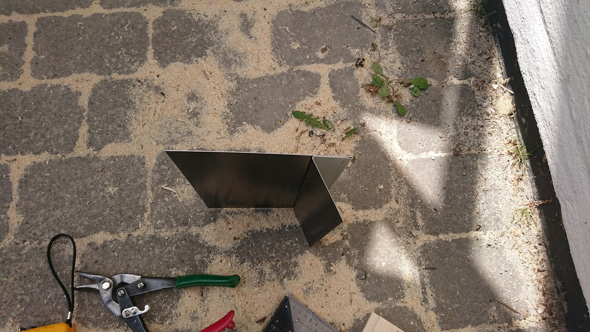

Lite OT, la Plannjas tak för någon månad sedan och precis som men som, Zedo skriver så finns där en liten bit plåt som man kan knacka ut och foga sticka in i nästa takfotsbeslagen. Rekommenderar att läsa den andra tråden om Plannja och hur man löser nocken, finns en del tips där.
Lite synd att inte andra tillverkare har samma lösning. Å andra sidan borde man väl bara kunna skära till en rektangulär bit som man skjuter in i de två plåtarna. Då får man typ samma lösning som Plannja förutom att Plannjas är vikt och följer med ner i "dropp" delen av plåten. Men jag gissar att det är mest estetiskt.
Här är en bild på skarvbiten:
Bild på vinkel- och veckad plåtskarvbit på marksten med tänger och måttstock i närheten.

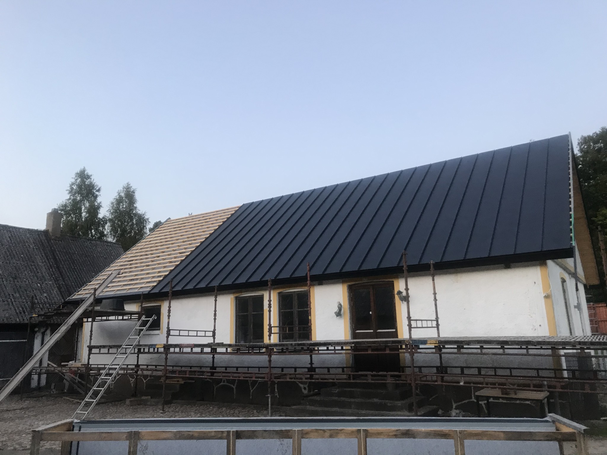

Kan säga det är simpelt att lägga klicktak Och blir super bra. Och absolut inga problem med fotplåten att den ej går in 100% jag och frugan har lagt detta vi satte ungefär 7-8st i timmen så det går fort:)
