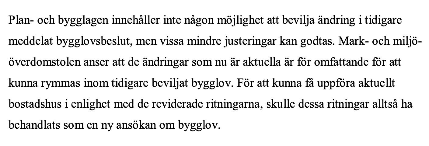

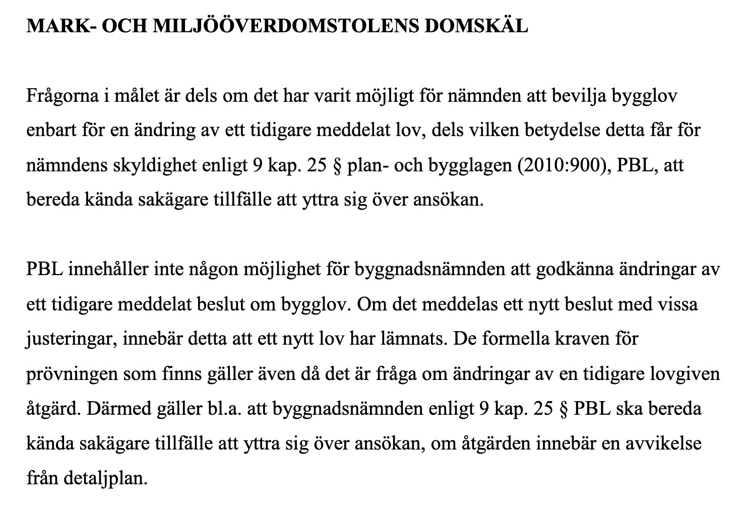

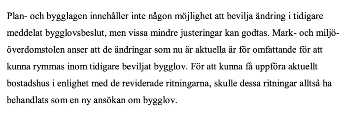

Så mindre ändringar går inte för det saknas lagstöd men "mindre justeringar" har man uppfunnit i domstolen. Oklart vad mindre justeringar är men av praxis tycks det röra sig om riktigt obetydliga detaljer. På Boverkets mer återhållsamma språk: "Det finns trots det en möjlighet för byggnadsnämnden att godta mindre justeringar. Rättsfallen ger inte mycket vägledning om vad som ryms inom mindre justering, men möjligheten till justeringar av ett bygglov är begränsad."
MÖD 2015-02-11 mål nr P 6272-20/2020:51:
Samtidigt innebär ett nytt beslut med justeringar att ett nytt bygglov meddelas (MÖD Mål: P 10418-14):
Jag tror det hela kokar ned till det svar TS redan har fått. Man ska följa givet bygglov. Punkt. Om det råder tolkningssvårigheter vad det innebär kan man försöka förhandla med kommunen så att man som byggherre har samma syn som kommunen vad att följa åtgärden innebär.
