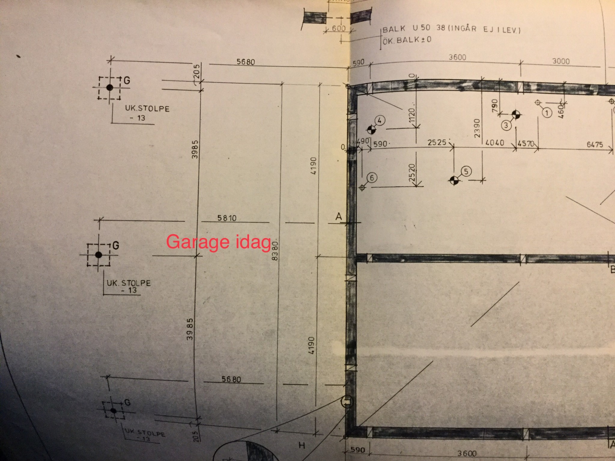

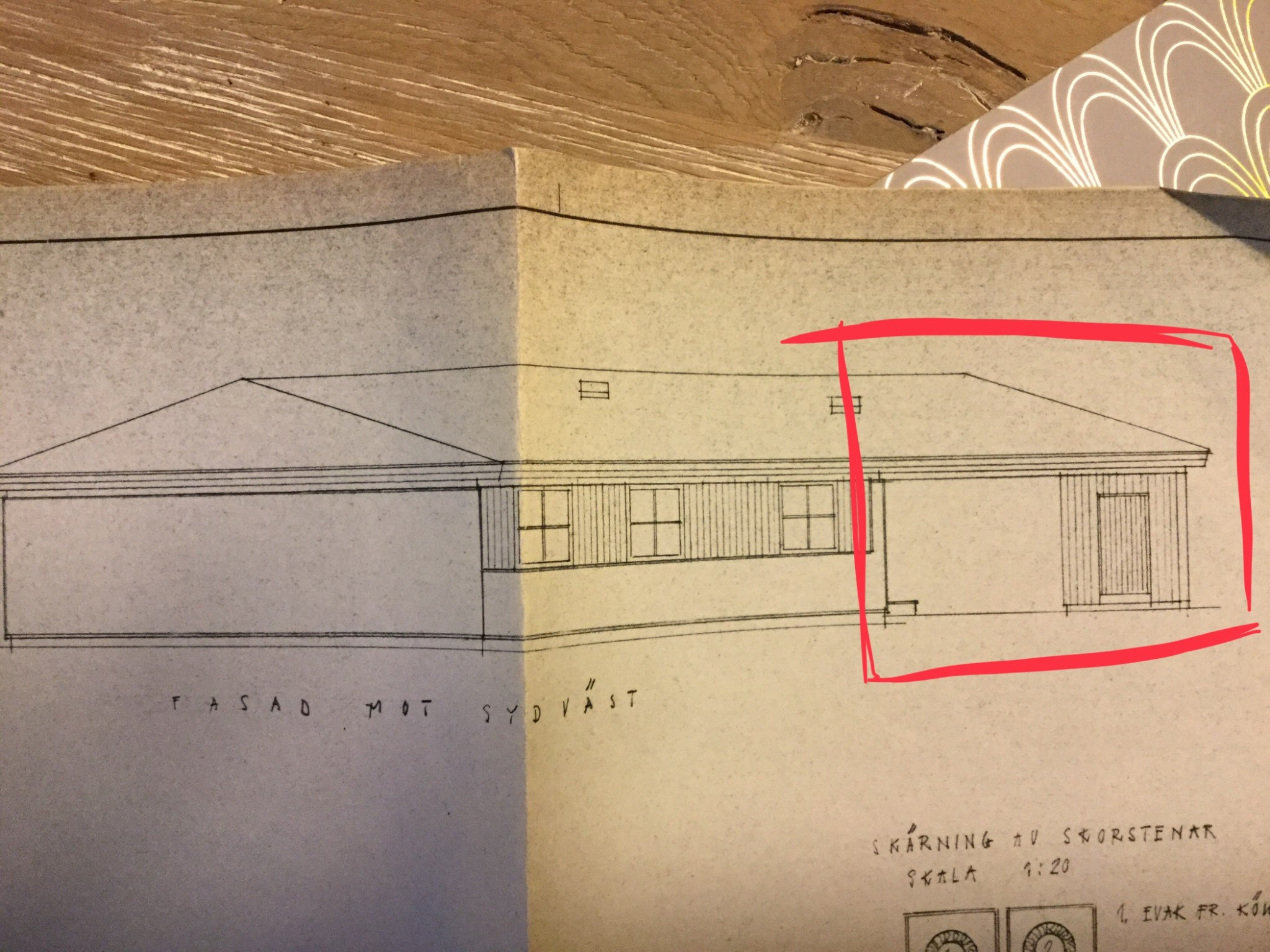

  • Den enda originalritning jag har visar den delen som carport.
Bild på en äldre byggnadsritning märkt "Garage idag" som visar en planlösning med måttangivelser.
Arkitektritning från 1981 av ett enfamiljshus med markerad del som föreslås omvandlas från garage till bostadsyta.

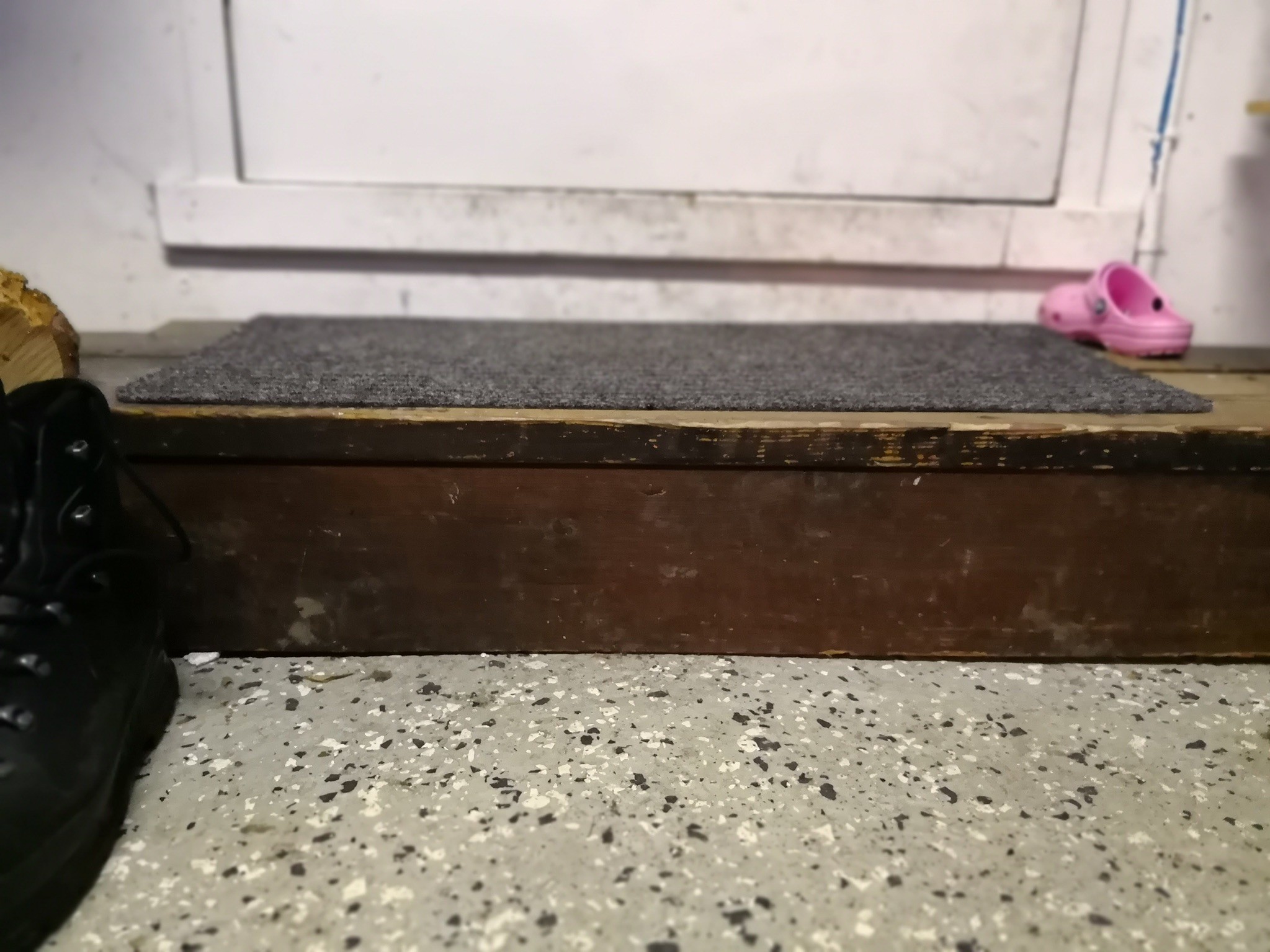

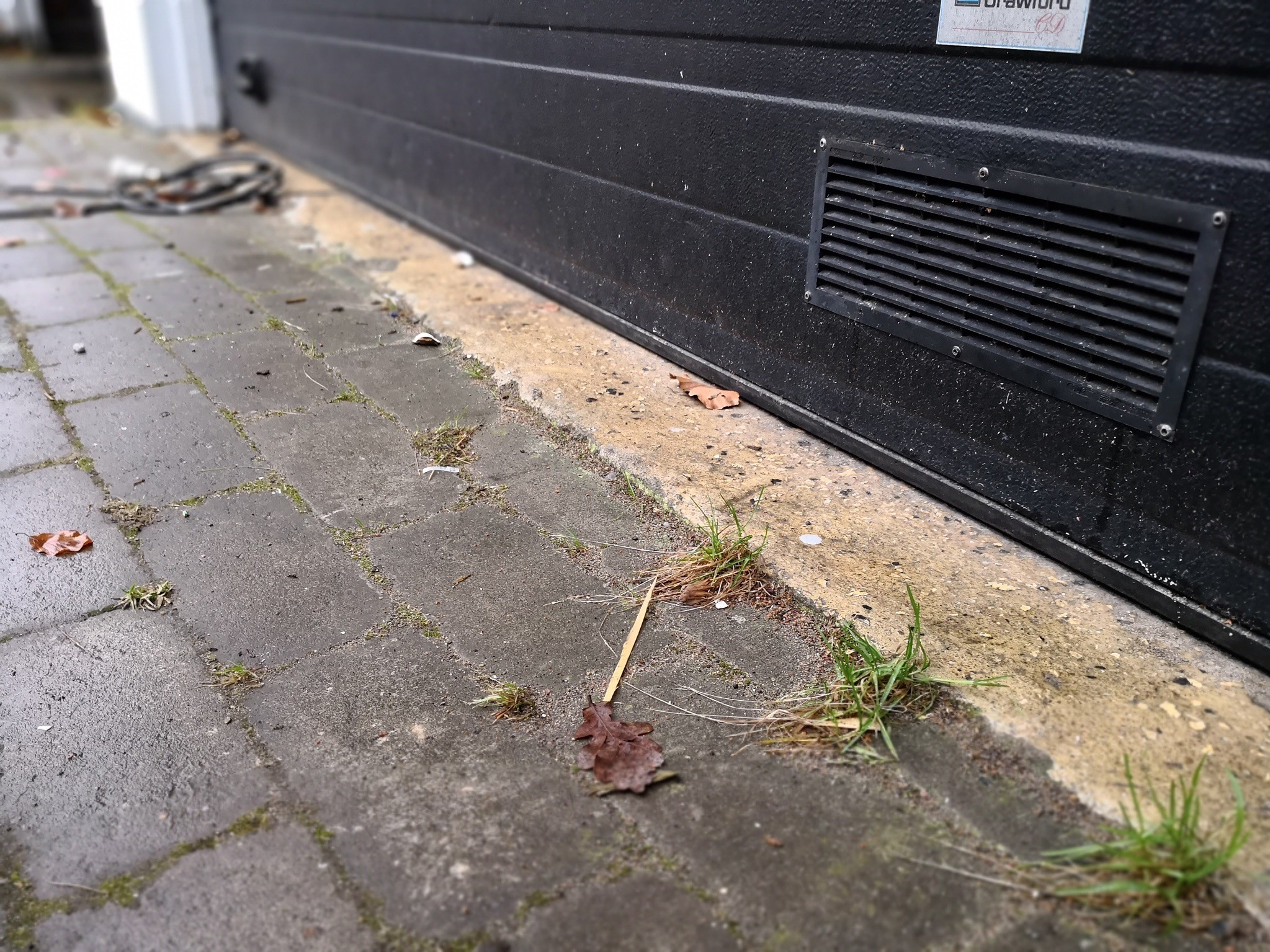

Sedan två bilder på plattan vad man ser utifrån och höjdskillnaden mellan garage och hus
Höjdskillnad mellan garagegolv och tröskel med träram och stenplatta, terrazzo-mönstrat golv syns, rosa tofflor i bakgrunden.
Höjdskillnad mellan garagegolv och uteplatts med synlig grund, väggventil och garageportens bottenkant.
