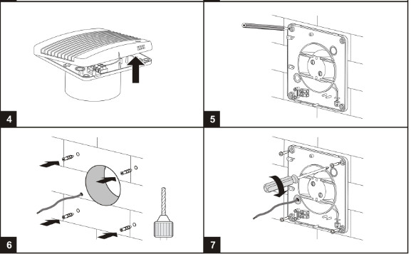

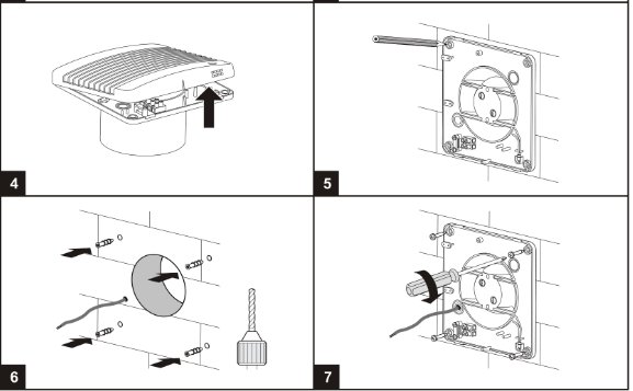

blid på en Jula/Anslut:
Illustrationer av en fläktinstallation med delar och monteringsanvisningar.
