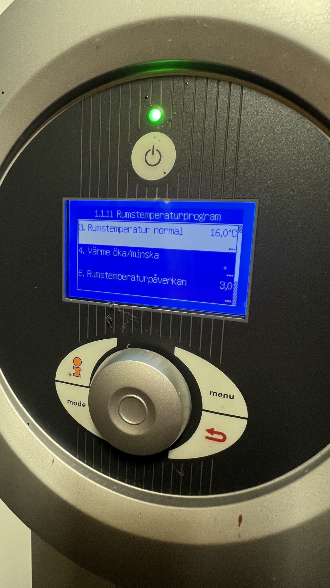

Men jag provade att knappa på pumpen och sänkte temperaturen från 20 till 16 grader eftersom vi skulle åka därifrån och vara borta i någon vecka.
Gjorde jag rätt enligt bilderna? Den sista bilden var temperaturerna efter några timmar. Jag vet inte riktigt hur jag ska utläsa all info, får se om jag kan gå nån kurs… 😅

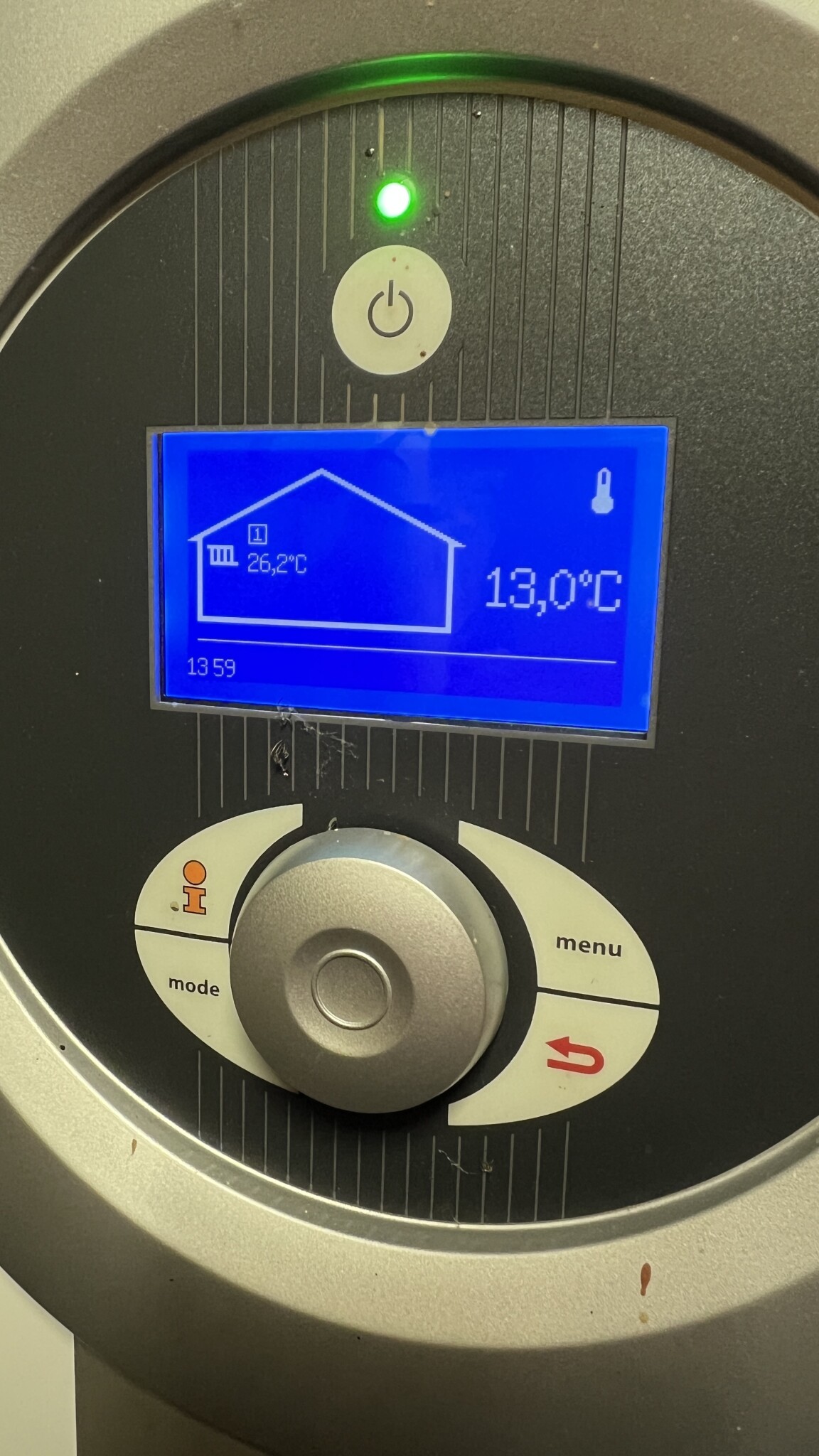

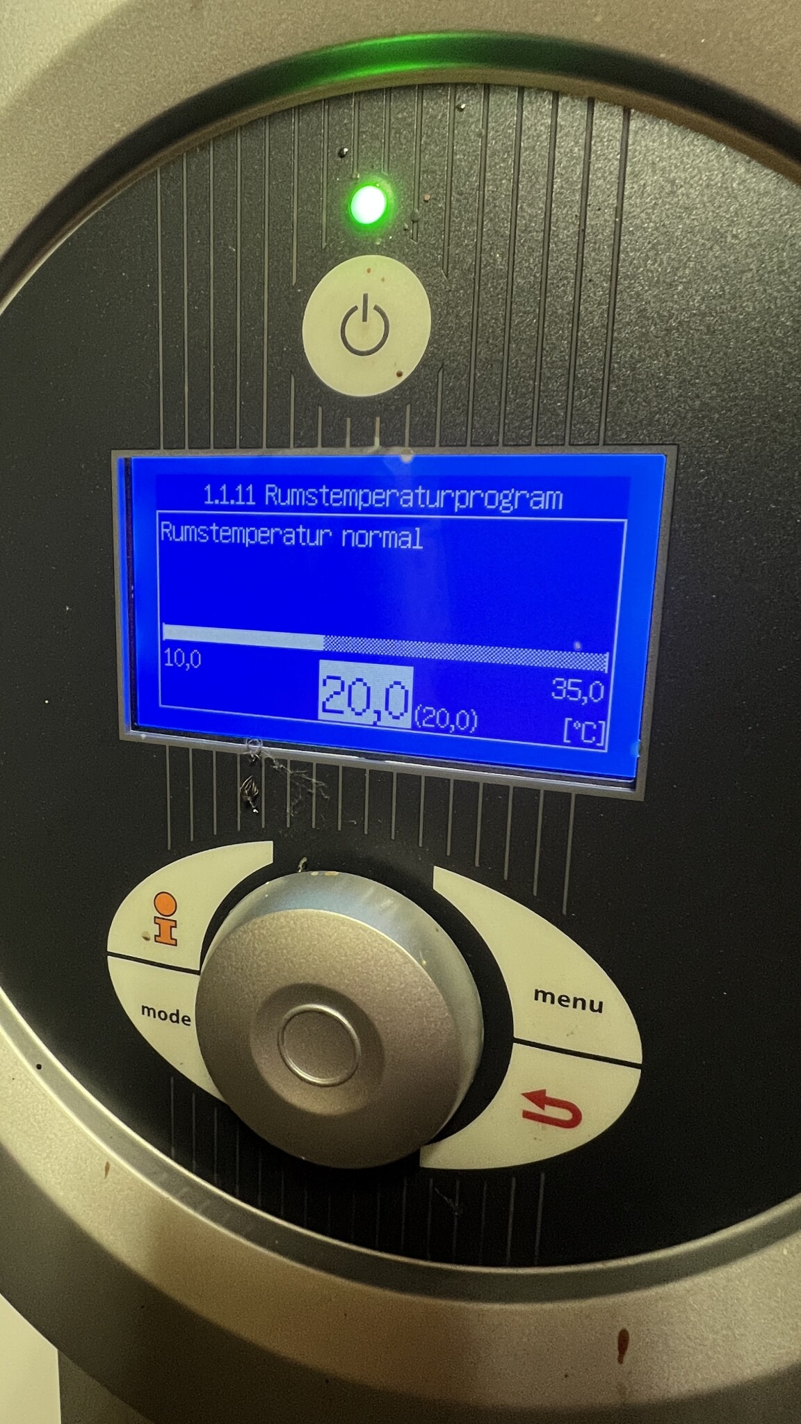

Nej, det stod 20 grader på pumpen (första bilden) men termometern i huset visade 24 grader. Okej, det var en termometer från Biltema så den har väl en viss felmarginal, men det var väldigt varmt.C cpalm skrev:

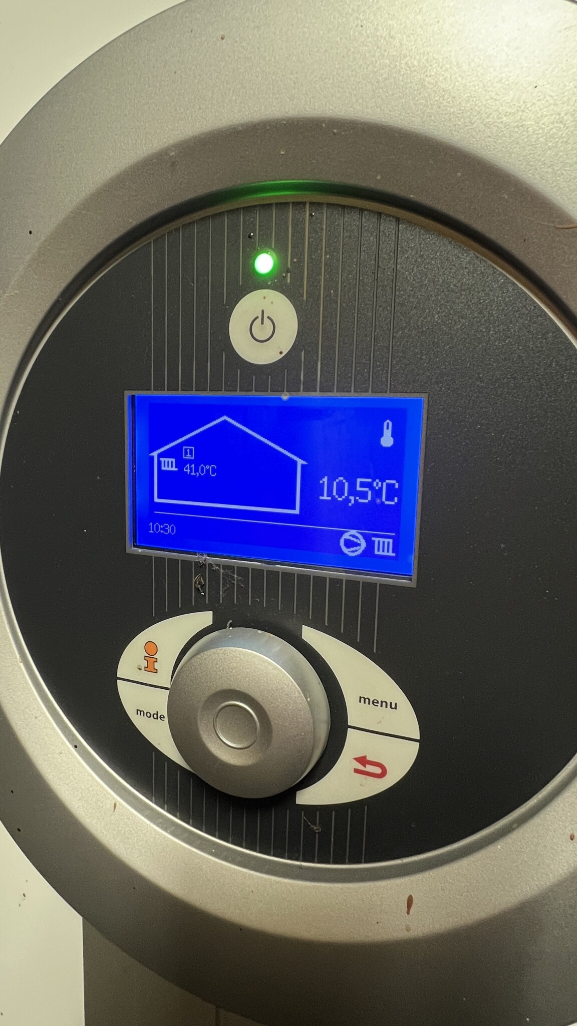

Bild 3 visar hur det såg ut på displayen när jag skulle ändra (kl 10:30), ska jag tolka det som 10,5 grader utomhus och 41 grader i elementen i huset?
Jag sänkte till 16 grader. Efter ett par timmar (kl 13:59, bild 4) såg det annorlunda ut.

Misstänkte det...C ConnyN skrev:
Det betyder att värmekurvan inte är rätt injusterad.
Vilket i sin tur kan betyda att när det blir rejält kallt i vinter kanske du får 16 grader i huset.
Det var precis likadant på vår IVT när vi köpte huset. På tok för varmt på hösten och på tok för kallt på vintern.
Det gjorde ett ganska rejält avtryck på elräkningen efter att vi korrigerade detta.
Det första viktiga att förstå är att värmepumpen inte faktiskt mäter rumstemperaturen om den inte är kompletterad med en rumsgivare. Att rumstemperaturinställningen presenteras som ett absolut värde är bara för att göra det lite mer användarvänligt. Det är kurvan som styr förhållandet mellan utetemperatur, radiatorernas temperatur och därmed rumstemperaturen. När du ändrar rumstemperatur-inställningen 1 grad så förskjuts kurvan 3 grader, det är allt denna inställning gör (när rumsgivare saknas).

Den där värme öka/minska-inställningen är lite knepig då den är ett "alternativt" sätt att ändra värmekurvan genom att höja/sänka kurvan i ena eller andra änden beroende på aktuell temperatur. Samma sak gäller rumstemperaturinställningen som parallellförskjuter hela kurvan uppåt/nedåt. Så när man pillrar på dessa ändras kurvan, så man är med på det. De kanske är ett vettigt sätt att trimma in kurvan (IVT har uppenbarligen tänkt så iallafall), men risken finns att du hamnar i ett oändligt pillande upp och ner på dessa inställningar utan att få till kurvan så att regleringen sköter sig själv.
Jag skulle börja med att ställa in rumstemperaturen på den måltemperatur du vill ha i huset. Det kommer att förvirra dig om du t.ex. låter den stå på 20 grader när du egentligen vill ha 22. Låt den sedan vara tills du är klar med injusteringen av kurvan. Sen kan du använda värme öka/minska eller gå direkt in på kurvbilden och justera in så att du får exakt den valda temperaturen i huset.
När du fått till det så att temperaturen är exakt den inställda när huset fått något dygn på sig att normalisera sig och utetempen varit hyfsat stabil går du in på kurvbilden och läser av kurvan vid aktuell utetemperatur och skriver ner detta värde.
T.ex. +2 grader ute = 32 grader framledningstemperatur.
Detta gör du två gånger, en gång när det är relativt varmt ute och en gång när det är rejält kallt.
Sen går du in i kurvbilden och justerar in den så att kurvan är en rak linje som skär dessa två punkter du skrivit upp.
