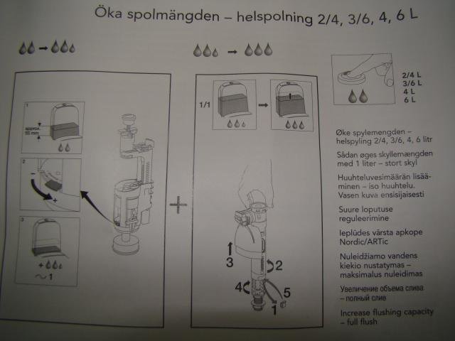

Köpte en wc-stol Gustavsberg Nordic 2300 och tänkte öka spolmängden eftersom vi bor i gammalt hus och ungarna spolar gärna ner mycket papper osv. Kollade manualen och steg ett får jag rätt på alltså öka helspolningen 1 liter men sen faller det på att jag inte vet hur man får loss det, för det måste man väl få?

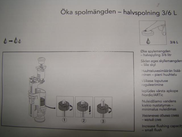

Jag bifogar bilder från manualen, jag tycker den lämnar en del info utanför... All hjälp tas tacksamt emot.

Nej det är inte locket som är problemet, det har jag lyckats öppna. Det är modellen med rund knapp som jag vrider på. Jag har lyckats med ruta ett på mina bilder. Jag drog lite försiktigt i mekaniken inne i cisternen men förstår att de sitter fast på ett smart sätt frågan är hur. Verkar inte hjälpa att vrida osv.
