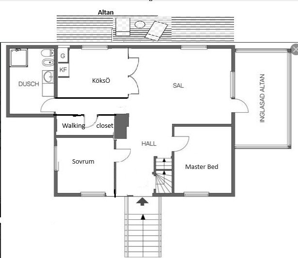

Ändra planlösning tips och ideer behövs. Tackar
Hur ligger huset i förhållande till väderstreck? (soljus..)
Trafikstörningar? eller stoj?
Badrummet kommer att behöva en högre temperatur vilket man kanske kan nyttja passivt om badrummet hamnar mer centralt och det blir då också mer åtkomligt. Nackdelen är dragning av nya avloppsrör mm.
Kök-Sal-Altan som hänger ihop blir underbart för att bjuda hem folk.
Och glöm inte kanalisation för el, data, TV, centraldammsugare mm om det ändå ska rivas i väggar.

Apropå värme. Avloppsröret från duschen, diskmaskin, tvättmaskin mm innehåller värme man kan plocka ut och kanske värma källaren med osv.
Morgonsol till Inglasad altan /Öst.. o vid 16.00 kommer sol genom badrumfönster. Flytta Badrum till mitten är mycket jobb som vi ser inte möjligt idag tanke med investering + tid med familjen.spikplanka skrev:

Altan är en toppen idea som vi tänkt. Byta köksfönstret med en dörr o koppla med en altan. Blir härligt..Tack för heads UP

Kök blir litet sovrum, rum blir stort sovrum, förläng badrum så att entré till wc/dusch kan ske via liten hall utanför litet sovrum. RUM+SAL blir kök/vard/matplats i öppen lösning. Massvis med ljus från inglasad altan. Varsågod!A Ahm.s skrev:Hejsan, Vi är intresserad av ett husköp men planlösningen är inte optimal för oss. Vi vill ändra det med minimala resurs. Blir tacksamma om ni kan ge tips och råd. Vår behöv.
1. Vi ska göra en öppen planlösning ( kök + vardagsrum med ingång mot inglasad uterummet), så vi ska riva köksväggar mellan framtida vardagsrum
2. Vi ska ha 2 sovrum i denna plan.
Tack i förhand !
mvh
Tack. Kan ni vänligen förklara vad ni menade med det " förläng badrum så att entré till wc/dusch kan ske via liten hall utanför litet sovrum" ? mvhJohan Arkitekten Engström skrev:

För att slippa att gå via ett annat rum för att komma till badrum, så behöver man en liten hall för att komma in i både wc/dusch och sovrum.A Ahm.s skrev:

Pussla lite med väggarna och rumsfunktionerna, så ska du se att du säkert kommer på något bra! Annars kan du ju låta din arkitekt titta vidare på mina kommentarer och se vad hen lyckas åstadkomma. Lycka till!A Ahm.s skrev:
Byt plats på "sovrum" (t.vänster) och huvudsovrummet ("Master Bed" t.höger) så att de som faktiskt bor i huset dels får tillgång till garderobsrum (walk-in closet) och kanske viktigast kan nå badrummet utan att visa sig halvnakna för eventuellt övernattande gäster.
Garderobsrummet behöver då också utformas för genomfart.
Med tanke på sovrumsaktiviteter så kanske det är värt att kika i tråden: "Ljudisolera för sex".
Mycket lättare att ljudisolera när man bygger om än efteråt.

Jag tror inte att den där klädkammaren fungerar särskilt bra eftersom det är så smal (90 cm?). Garderober med skjutdörrar fungerar bättre. Dörr mot sovrummet i stället?A Ahm.s skrev:
Tänk på att det troligen är en del bärande väggar där till vänster om murstocken.
